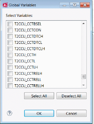

Im Betreff steht schon mein besagtes Problem. Ich progge via EasyKit und
alles funzt soweit. Es wird allerdings nur ein Bruchteil der vorhandenen
Register einer sog. "Main Group" angezeigt. Andere kann man aber nicht
hinzufügen.
Hat jemand eine Erklärung/Lösung für diese Sache?
Das wäre toll!
gruss Axel
von Embedded R. (eraven)
Register View gibt es nur für die Core-Register,
alle anderen Register können im Variable View angezeigt werden, dazu
gibt es auch eine Auswahlhilfe (siehe davebench.gif).
