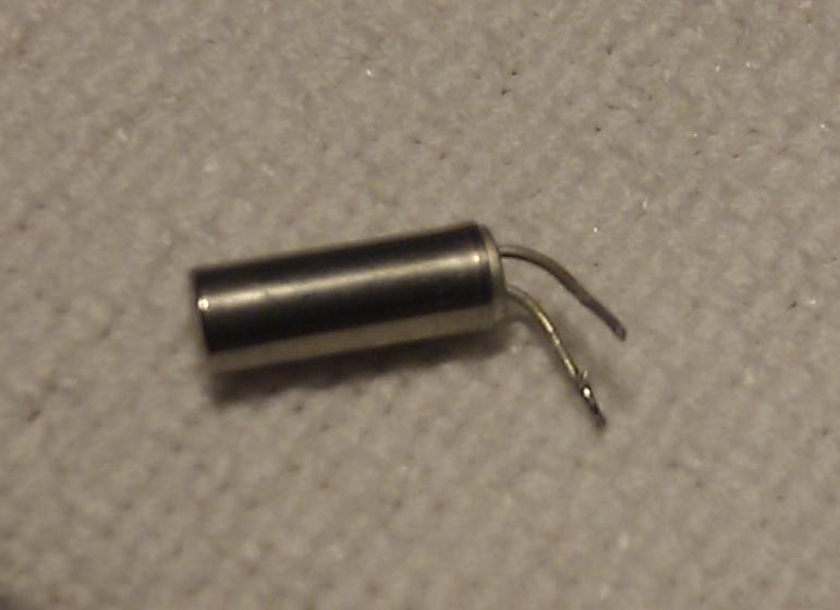

Hallo, Bitte zerfetzt mich jetzt nicht. Ich habe von einer Paltine mit einem PIC Prozessor ein Quarz herausgelötet mit dem Aufdruck S673. Leider finde ich im Internet keine Daten über diesen Quarz. Sagt der Aufdruck schon etwas über das Bauteil aus mit wievel Hz er schwingt. Anbei ein Foto vom Quarz. Denn Aufdruck kann man leider nicht erkennen.
Thomas Gruber schrieb: > Sagt der Aufdruck schon etwas über das Bauteil aus mit wievel Hz er > schwingt. Kann, muss aber nicht. Bei Uhrenquarzen steht oft irgendwas drauf, in der Praxis sind sie in 99 % der Fälle Quarze mit einer Nennfrequenz von 32768 Hz.
Hallo, Das Bauteil habe ich aber nicht aus einer Uhr sondern aus einer Schaltung mit einem Pic Prozessor wo dieses Quarz als Schwingkreis benützt wurde.
In dieser Bauform gibt es auch Quarze mit wesentlich höherer Frequenz als Uhrenquarze. zB. 4,8,10MHz. Da hilft nur anschließen an eine Oszillatorschaltung und messen. etwa an einen 74HC60 mit seiner Oszillatorschaltung oder an einen Kontroller wie atmega8
Hallo, Das mit dem Anschliesen wäre mir auch eingefallen. Nur wie komme ich da genau drauf mit welchen HZ er schwingt. Ungefähr kommt man sicher drauf sollte aber mehr genau als ungenau sein. Ich muss auch zugeben das ich mich nicht mit solchen Quarz auskenne doch die nummer müsste doch was aussagen nicht? Bei anderen Quarz steht doch auch die MHZ drauf.

Wenn ein 4060 verwendet wird, teilt er die Quarzfrequenz runter. An der Frequenz des Rechtecksignals an Q14 kann man schon mit einer Leuchtdiode erkennen, ob ob es sich um einen Uhrenquarz handelt. Da hats dann nur noch 2 Hz(oder 4Hz?), die kann man gut erkennen. Wenn man da noch ein oder zwei FF's dahinterschaltet, hat man einen Sekundentakt. Da kann man mit einer Stoppuhr mitzählen und aus dem Zählergebnis auf die Quarzfrequenz zurückrechnen.

Thomas Gruber schrieb: > Nur wie komme ich da genau drauf mit welchen HZ er schwingt. 32-kHz-Quarze kann man einfach mit Funktionsgenerator und einem einigermaßen brauchbaren Multimeter (oder Oszilloskop) "ausklingeln": einfach alle drei in Reihe schalten und die Frequenz des Generators im Bereich 32 kHz langsam hochdrehen. Die Resonanzstelle des Quarzes ist dann gut erkennbar. In "normalen" Oszillatorschaltungen bekommt man diese Quarze u. U. wegen ihres hohen ESRs nicht richtig zum Schwingen.

A. K. schrieb: > Jörg Wunsch schrieb: > >> 32-kHz-Quarze kann man einfach mit Funktionsgenerator > > Den natürlich jeder zuhause rumliegen hat. Ein popeliger NE555 tut's zur Not. Wenigstens irgendwas sollte man natürlich messen können, entweder hat man einen einigermaßen kalibrierten NF-Generator, oder man hat einen einfachen Zählfrequenzmesser (geht bei den Frequenzen ja fast noch direkt mit einem Controller) oder ein Oszilloskop. Ganz ohne Messmittel wird es schwer fallen, die Frequenz eines unbekannten Bauteils herauszufinden.
