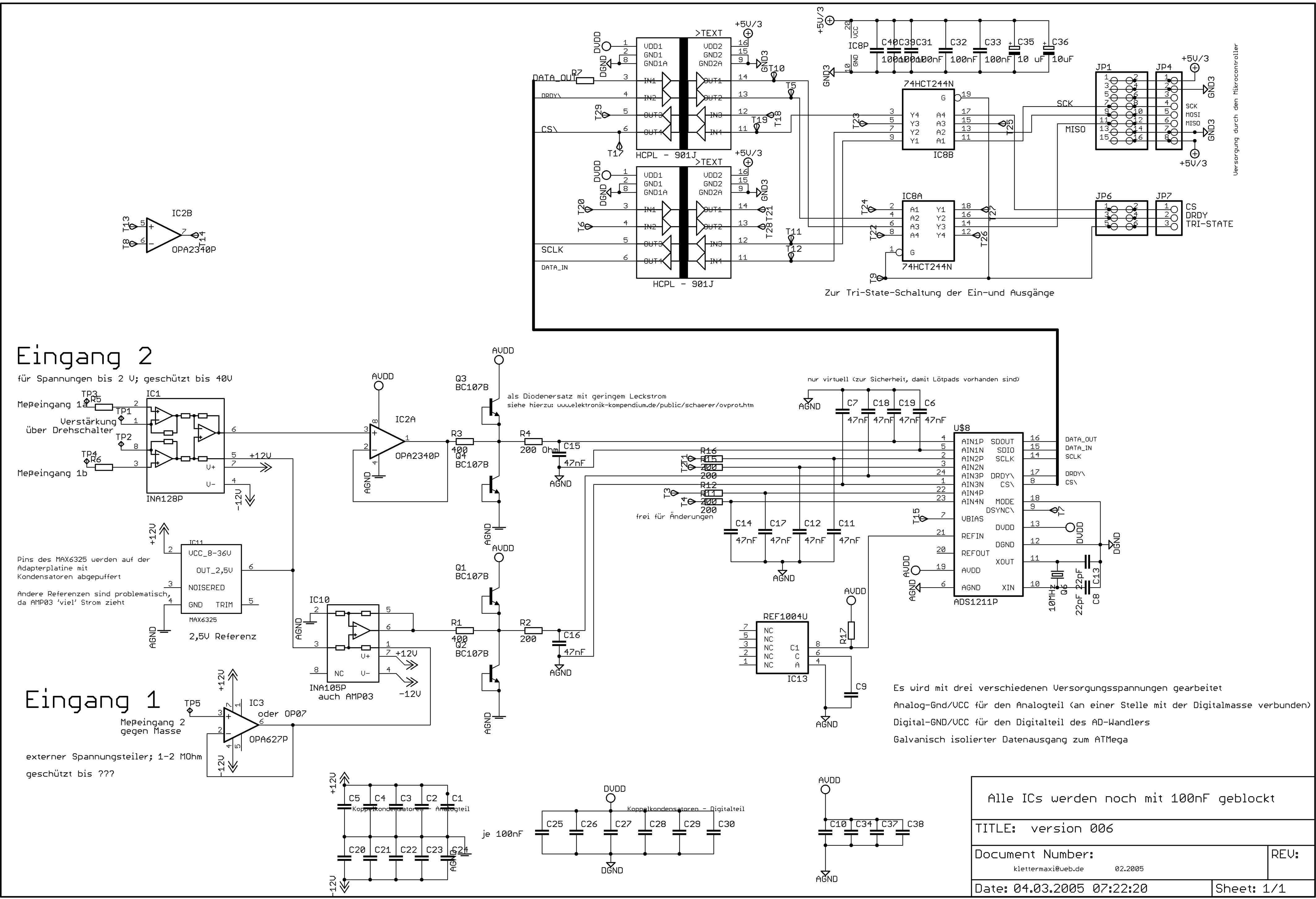

Ich bitte um Verbesserungsvorschläge für das folgende
Messwerterfassungssystem:
(Die Beschreibung ist leider etwas lang - sorry)
Ein ATMega 8 (18,432MHz) ließt galvanisch getrennt einen 24-bit
AD-Wandler (ADS1211) aus und gibt die Messwerte über UART  an einen PC
aus.
Mögliche Spannungen sind für Eingang 1 mit externem Spannungsteiler
(1-2 M Ohm) bei +- 20 V / +-10V oder für Eingang 2 Spannungen kleiner
als 2 V (abhängig vom Widerstand am INA128).
Die Bauteile bilden vielleicht einen Overkill, was die Güte angeht. Ich
habe für diesen Entwurf alle meine Reste zusammengekratzt und Glück bei
ebay gehabt. Als zweite Probeversion läuft das System und ich kann
Gleichspannungen mit einer Genauigkeit von 0,05% messen. Messungen
zwischen 50 und 1200 Samples pro Sekunde sind möglich (mit oder ohne
Mittelwertbildung). Die Genauigkeit bei Nicht-Gleichspannungen habe ich
noch nicht überprüfen können.
Zur Schaltung:
Aufgebaut ist die Schaltung zweilagig, damit ich größere Masseflächen
bilden kann. Es existieren drei unterschiedliche Massen mit jeweils
eigene Masseflächen und eigenen Versorgungsspannungen. Die Analogmasse
versorgt die OPVs und den analogen Teil des A/D-Wandlers. Die
Digitalmasse versorgt den digitalen Teil des A/D-Wandlers und die eine
Hälfte der galvanischen Trennung. Die dritte Masse ist die Masse des
ATMega8 und der zweiten Hälfte der galvanischen Trennung mit einem
74244 zur TriState-Schaltung der Ausgänge des A/D-Wandlers.
Analogteil der Schaltung:
Für den Eingang 1 mit einem Eingangs von mehr als 1 M Ohm (mehr habe
ich noch nicht ausprobiert) wird das Eingangssignal mit einem externen
Spannungsteiler verkleinert und in einen OPA627 geführt. Ich habe
diesen OPV gewählt, weil bei anderen OPVs der Eingangswiderstand zu
klein ist und bei kleinen Signalen die Fehler zu groß sind. (Möglich
ist vielleicht auch ein OP07 ???)
Mit einem INA105 oder einem AMP03 wird das Signal um 2,5 V ins positive
verschoben, da der Wandler nur positive Signale verarbeiten kann. Der
A/D-Wandler verträgt nur Spannungen im Bereich –0,3 bis 5,3 Volt bzw.
+-10mA. Da der Eingangswiderstand des Wandlers verhältnismäßig klein
ist, sind normale Dioden wohl weniger geeignet. Ich begrenze den
Eingansstrom mit Widerständen auf  15 mA. Als Ersatz für teure Dioden
mit sehr geringem Sperrstrom verwende ich Transistoren. Auf die Idee
hat mich das www.elektronik-kompendium.de gebracht (siehe Schaltplan).
Die gewählten Widerstände von 400 und 200 Ohm werde ich wohl
versuchsweise noch reduzieren, wenn ich die entgültige Schaltung
austeste. (Diesen Schutz der Eingänge ist noch von mir noch nicht
getestet worden)
Für den Eingang 2 habe ich einen anderen Weg gewählt. Kleine Signale
werden direkt in einen INA128 geführt. Dessen Verstärkung kann über
einen Widerstand eingestellt werden. Auch hier wird das Signal wieder
um 2,5 Volt angehoben, damit positive und negative Spannungen gemessen
werden können. Die Schutzschaltung ist dieselbe, wie bei Eingang 1.
Mein Versuch einen hochohmigen Spannungsteiler vor den INA128 zu
schalten ist fehlgeschlagen, da dessen Innenwiderstand zu Fehlern
geführt hat. Meine angestrebte Genauigkeit konnte ich bei kleinen
Signalen nicht erreichen.
Der Vorteil vom INA128 ist, dass mit einem einzigen Widerstand die
Verstärkung verändert werden kann, die Eingänge auch für größere
Spannungen geschützt sind und gleichzeitig das Signal angehoben werden
kann.
Der rail-to-rail OPV OPA2340 dient nur als Schutz vor zu großen oder
negativen Spannungen.

- Sind die Eingangs-OPVs ausreichend gegen Überspannung geschützt? Es
kann z.B. das Messsignal anliegen, ohne dass das Gerät eingeschaltet
ist.
- Sind die Eingangs-OPVs ausreichend gegen elektrostatischem Stress
geschützt?
- Ist der A/D-Wandler gegen Über- oder Unterspannung durch die
vergeschalteten OPVs geschützt?
Am Eingang 1 könnte z.B. der INA105 die maximale oder minimale
Ausgangsspannung erzeugen (geschätzt +- 7 Volt)
Ist meine Idee mit der Schutzbeschaltung (zwei Widerstände und zwei
Transistoren als Diodenersatz) überhaupt realitätsnah?

von Kupfer Michi (Gast)
Hmmm... welchen sinn macht es die Schutzbeschaltung Q3/Q4 gegen
AVDD/AGND am Ausgang des IC2A-OPA2340 zu machen. Der OPA2340 und der
ADS2211 hängen doch beide an AVDD/AGND. Da sollte doch nix mehr
passieren, oder?
Der Eingang des OPA2340 ist jedoch ungeschützt (ich vemute AVDD=5V?).
Q3/Q4 gehört also eher vor den Eingang.
IC1-INA128 verträgt zwar am Eingang +-40V aber ich weiss nicht ob das
so für einen rauhen Schuleinsatz ausreicht.
von moin (Gast)
Hallo Kupfer Michi
Dein Einwand bezüglich des OPA2340 ist wohl gerechtfertigt. Die
Schutzschaltung sollte wohl eher vor diesem OPV sitzen. Wenn die
Schutzschaltung ausreichen ist, könnte man vielleicht sogar auf den
OPA2340 verzichten (Dieser OPV war in meinem ersten Drahtverhau mein
Schutz vor Über- oder Unterspannung)
Reichen zusätzliche Widerstände (z.B. 10 k Ohm) vor dem INA128 als
zusätzlicher Schutz? Ist das richtig, dass bei vielen OPVs nur der
Eingangsstrom begrenz werden muss oder kann auch allein eine
Überspannung den Eingangs-OPV schädigen?
AVDD sind 5 V
moin

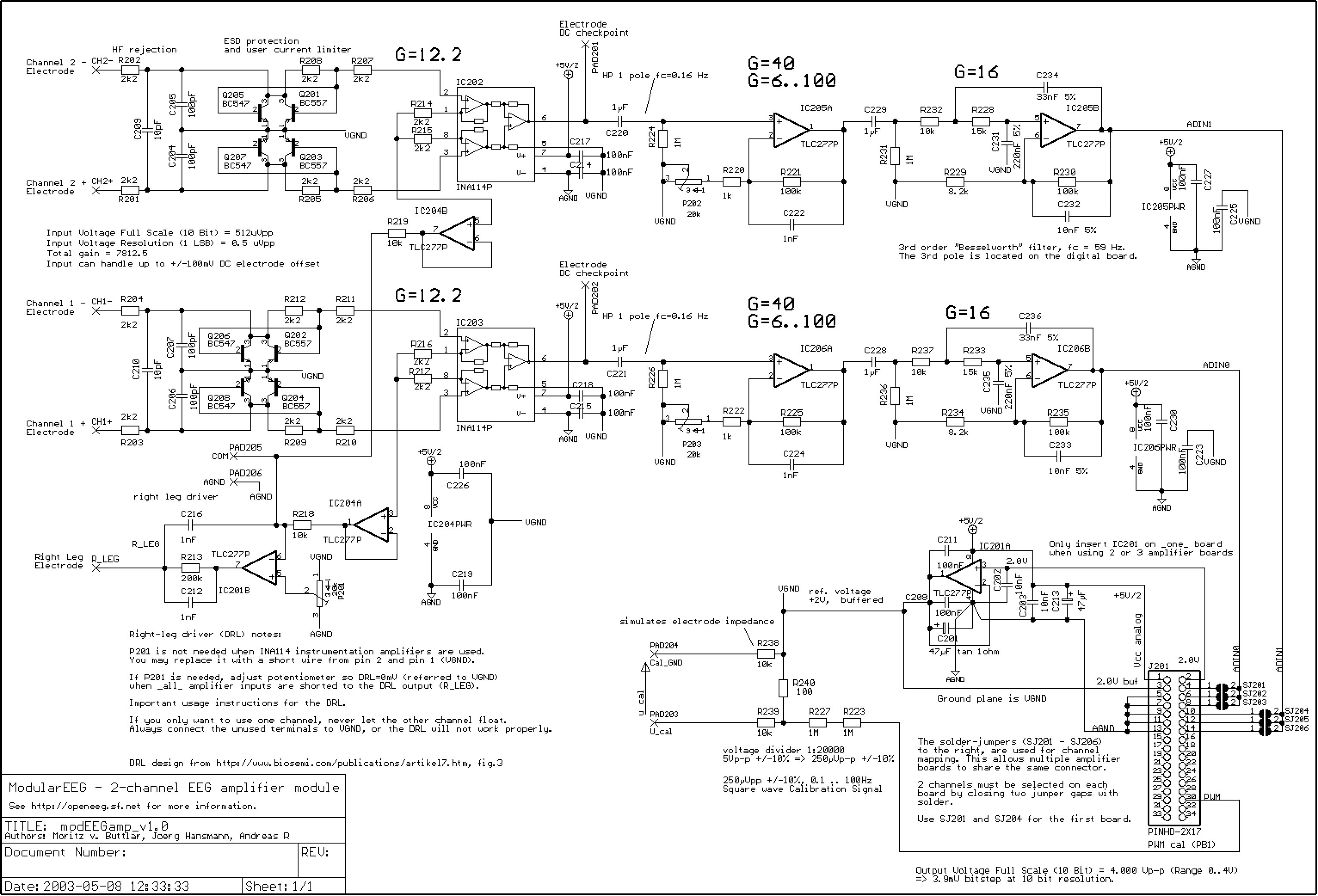

Der INA128 ist nicht ESD geschützt, daher würde ich an den Eingängen
eine Schutzschaltung empfehlen.
10K in Serie vor dem 10GOhm Eingangswiderstand des INA128 dürfte nichts
an einer Überspannung ändern.
Wenn der OpAmp jedoch selbst Schutzdioden am Eingang gegen +-Vcc hat
reicht natürlich ein Serienwiderstand um den Eingangstrom zu
begrenzen.
Anbei die Schutzbeschaltung eines EEG Verstärkers die ich im Netz
gefunden habe http://openeeg.sourceforge.net/doc/modeeg/modeeg.html
Praktische Erfahrungen mit der von Schaerer vorgeschlagenen
Transistorschutzbeschaltung (insbesondere bei PräzisionsOpAmps) würde
mich allerdings auch selbst interssieren.
http://www.elektronik-kompendium.de/public/schaerer/ovprot.htm

Dein Einwand wegen dem fehlenden ESD-Schutz dürfte wohl für beide
Eingangs-OPVs gelten. Wenn ich das Datenblatt richtig verstehe ist der
OPA727 auch nicht ESD-geschützt.
Die von dir gefundene Schutzschaltung verstehe ich noch nicht. Ich muss
diese wohl erst mal nachbauen.

aber auch noch die Speicherfrage geklärt werden. (Vielleicht der ATMEGA
128 mit externem Speicher?)
von Gehard Gunzelmann (Gast)
Wenn Du die Messdaten an einen PC weiterleitest ist der externe Speicher
vielleicht gar nicht nötig. Stattdessen ist die Übertragungsstrecke zum
PC zu überdenken. das könnte ein Nadelöhr werden. Z.B. 1200
Samples/Sekunde mal 2 Kanäle mal 3 Byte/Sample = 7200 byte/sek = 72000
Bit/Sekunde (Bei 1Startbit, 8 datenbit, 1 Stop-Bit, no Parity) Da bist
Du bald an der Grenze (sagen wir mal 115kBit)
Bei 2500 Samples/Sek oder 4 Kanäle mit 1200 Samples, dann wirds schon
knapp.
Gerhard
War vielleicht nicht so intelligent diese Schaltung anzuführen,
(zumindestens sollte man sie sich vorher anschauen).
Die Transistoren schliessen einfach das Signal gegen GND wenn Vbe
überschritten wird und ist daher nur für Kleinsignalanwendungen
brauchbar. Schaerer (Bild5.2) ist da besser.
von moin (Gast)
Momentan ist genau dies mein Nadelöhr. Wenn ich die Daten direkt an den
PC sende und mit 115200 einlese bekomme ich jetzt schon Probleme. Das
Senden kostet bei mir (auf Seiten des ATMega8) soviel Zeit, dass meine
Datenrate dann deutlich eingeschränkt ist. Momentan werden die Daten
direkt in den kleinen Speicher des ATMega8 gelesen und wenn dieser voll
ist an den PC ausgegeben. Zum experimentieren muss dies reichen.
moin
von moin (Gast)
@ Kupfer Michi
Eignet sich diese Schaltung von Schaerer (Bild5.2) auch als ESD Schutz?
Werden Signale durch die FETs verfälscht? Da ich bisher noch nie mit
FETs gearbeitet habe, habe ich auch die Finger davon gelassen ;-
(Hier habe ich wohl Nachholbedarf)
Wenn ich die Schaltung richtig verstehe erhöht sich mein Schutz auf
+-80V. Ich sehe jetzt, dass die Schutzschaltung der schwierigste Teil
der Schaltung ist - wenn ich nicht die bisher erreichte Genauigkeit
deutlich einschränken möchte.
Der BSS129 ist im Gegensatz zu den sonst üblichen MOSFETs selbsleitend
und hat dann einen Drain-Source Widerstand von ca. 20 Ohm. Eine
Verfälschung des (niederfrequenten) Eingangssignals kann man also
ausschliesen.
http://www.datasheetarchive.com/search.php?search=bss129&sType=part
Erst bei groesseren Eingangsspannungen (und damit Stroemen über T3/T4
nach +-Vcc in Bild7 Schaerer) erhöht sich der BSS129 Rds
Durchgangswiderstand und begrenzt damit die in T3/T4 zu verbratene
Leistung.
So wie Schaerer angibt schützt die Schaltung bis +-80V dauer und +-200V
kurzfristig. Ist doch schon was, oder?
Keine Ahnung wie das ganze jedoch bei einem 2KV ESD Puls aussieht.
Vielleicht kann da jemand anders was dazu sagen ...
>FETs, Hier habe ich wohl Nachholbedarf
MOSFETS sind ganz nette Spielzeuge und machen so manche Schaltaufgabe
leichter da man nur eine Spannung braucht um einen (grossen) Strom zu
Schalten. Schau dir mal den 2N7002 und den IRLZ34N an
Vielleicht ist in diesem Zusammenhang noch ein bischen
Hintergrundmaterial über Brücken- und Sensor- Eingangsbeschaltungen und
dergleichen hilfreich...
Sensor Signal Conditioning Seminar:
http://www.analog.com/en/content/0,2886,769%255F838%255F17355,00.html
AN43 Bridge Circuits:
http://www.linear.com/pc/downloadDocument.do?navId=H0,C1,C1010,C1203,P1248,D4134
von moin (Gast)
So jetzt bin ich aus dem letzten Schneeresten wieder zurück.
Eine Frage zum BSS129: Welchen Ersatz FET kann ich nehmen, den man auch
bei Reichelt bekommen kann?
@ Kupfer Michi
Vielen Dank! Deine Artikel werde ich mir in den nächsten Tagen mal
genauer ansehen.
von Kurt (Gast)
Da ja der Schutz immer einen Eingriff in die Genauigkeit nach sich zieht
sollte man sich überlegen ob er überhaupt notwendig ist.
Bei einem AD-Wandler der direkt am Sensor angeschlossen ist (einige cm)
können keine grossen Spannungen auftreten (ausser wenn der Finger zu
neugierig ist), hier sollte die interne Schutzbeschaltung reichen.
Sobald dass Signal dann digitalisiert ist kommt man mit "normalen"
Schutzelementen gut zurecht (es findet ja keine Verfälschung mehr
statt).
Der Aufwand wird zwar grösser (getrennte Anlagenteile) aber die
Genauigkeit gewinnt.
Gruss Kurt
>BSS129: Welchen Ersatz FET kann ich nehmen, den man auch bei Reichelt
bekommen kann?
hab bisher nur den BSP135 gefunden. Der kann dan allerdings dann für
0.90€ gleich 600V! ab.
