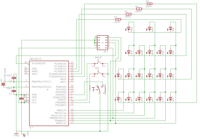

Ich suche seit 2 Tagen nach einer speziellen SMD-LED in Eagle. Diese
hier:
http://at.rs-online.com/web/search/searchBrowseAction.html?method=getProduct&R=7031225
Ich habe dann irgendwann in der led.lbr ein "LEDP-LCC-2" gefunden, was
vorerst recht gut ausgesehen hat.
Aber, als ich das Board gestaltet habe, ist mir aufgefallen, dass die
LEDs am Schaltplan ca. 15x7mm groß waren!
Ich bin derzeit etwas verwirrt, was SMD LEDs betrifft.... Kann mir vllt.
jemand helfen? :(
Ich suche nach LEDs, wie sie z.B. auf dem mySmartUSB MK2 drauf sind. Die
sind von Helligkeit und Größe her optimal!
Ich war gestern noch auf der Suche nach einem 0603-Gehäuse nachdem das
mit dem PLCC-2 nicht gepasst hat, und fand nur LEDs mit 180mcd. Ich bin
mir nicht sicher, ob 180mcd überhaupt reichen oder nicht.
Was sind eure Erfahrungen mit SMD LEDs? Ich möchte eine binäre Uhr mit
weißen SMD-LEDs bauen.
Sorry, wenn das ganze jetzt etwas durcheinander geschrieben ist, aber
ich bin grad total verwirrt und geistig am Ende (denke seit guten 8
Stunden über den Schaltplan nach...).
Sollte etwas unklar sein, gebt mir Bescheid!
Danke im vorraus!!
Lg Marc

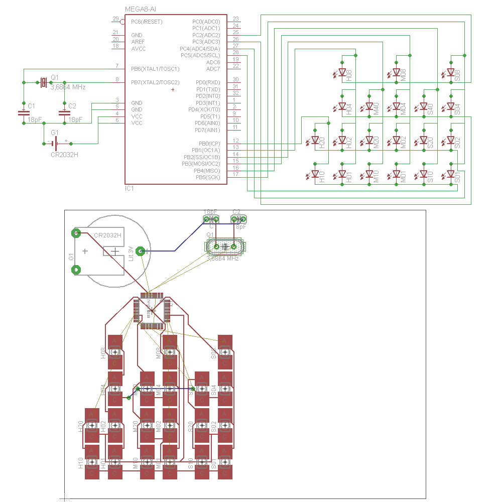

PS: Auf dem Bild sind die Leiterbahnen am Board komplett durcheinander
und manche fehlen! Das Board ist nich unvollständig, es geht mir nur um
die Demonstration des Problems. (Auch bei der Gestaltung des Boards habe
ich ein Problem: Ich weiß nicht, wie ich einseitig eine Matrix-Schaltung
gestalten kann... Das hat mir auf jeden Fall der Autorouter erzeugt,
nachdem ich nach 2 Stunden Kopfzerbrechen die Leiterbahnen nicht
verlegen konnte...)

von Fritzele (Gast)
Was willst du jetzt wissen?
- Welche LEDs du nehmen sollst?
- oder welche du in Eagle nicht findest? :)
Ich würde mir an deiner Stelle ein paar passende LEDs rausuchen und die
LEDs dann selbst Zeichnen. Also neue Lib erstellen, Gehäuse und Symbol
zeichnen dann nur noch  pins belegen.
Dann überlegst du dir noch wie du die LEDs am besten verdrahtest und
dann biste auch schon fertig.
Ich würde erstmal die Anoden mit dem IC verbinden und dann eine
Massefläche drüberlegen (mit einem Polygon das GND heist)
Meinst du, es ist eine gute Idee, die LEDs ganz ohne Serienwiderstände
zu betreiben?
Und mit deiner LED wirst du bei 3V Versorgung sowieso keinen Schnitt
machen:
Maximum Durchlassspannung per Farbe  3.5V
BTW:
da fehlen auch die Entkopplungskondensatoren zwischen Vcc und GND am uC.

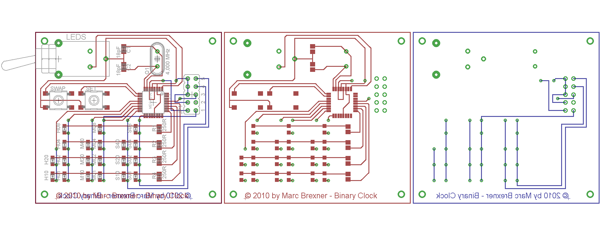

Aber nun habe ich noch eine andere Frage, nachdem das ganze hier in den
Bereich "Platinen" verschoben wurde, liege ich damit sogar richtig :)
Habt ihr denn eine Idee, wie man auf einer einseitigen Platine eine
Matrix-Schaltung machen kann? Ohne Überkreuzen wird man da doch nicht
zurande kommen...? Ich schätze, da werde ich löt-punkte machen müssen,
auf denen Drähte angelötet werden, die über die anderen Leiterbahnen
drüberkommen...?
Hoffe jemand hat Tipps dazu :)
Vielen Dank im Vorhinein!
Lg Marc
von Jörn P. (jonnyp)
Auf einer einseitigen Platine kreuzt man, in dem man Brücken verwendet
oder Null Ohm Widerstände. Mit eagle versuchst du so viel wie möglich
Verbindungen auf die Unterseite des *.brd zu  verlegen. Die "Leiterbahn"
auf der Oberseite wird dann eine Drahtbrücke. Im Intresse eines besseren
Aussehens sollte man die Vias dann schon so verschieben, das die Brücken
nicht quer über die Platine laufen.
Noch ein Hinweis zu Bibliotheken. Eigene Creationen gehören in eigene
Bibliotheken. (Die möglichst noch in ein anderes Vezeichnis). Der Grund
ist simpel. Beim nächsten Update wird die Datei überschrieben und deine
Arbeit ist futsch.

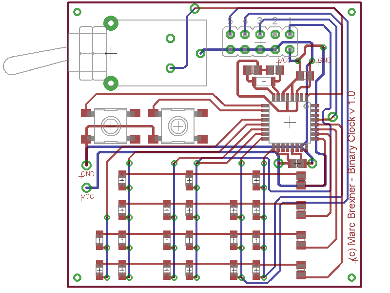

von Marc Brexner (Gast)

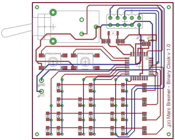

Ich habe das Board jetzt 5 mal neu designed. Ich habe versucht, Brücken
zu legen, etc.
Und: Ich bin nun zu dem Schluss gekommen, eine beidseitige platine zu
bauen... ;)
Es ist wirklich das einfachste, und schönste.
> Arbeit ist futsch.
Werde ich in Zukunft machen, danke für den Hinweis!

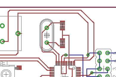

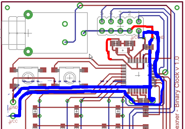

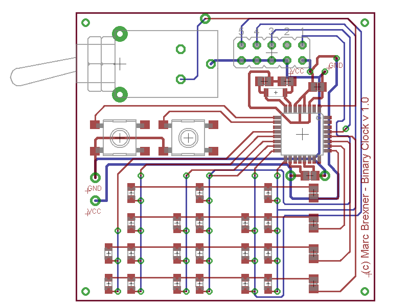

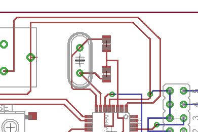

Habe euch jetzt noch ein Bild vom fertigen Board angehängt ;)
von Stefan B. (steckersammler)
Sieht doch schon mal nicht allzu schlecht aus. ;)
Ein paar Dinge fallen mir aber noch auf:
Willst du deine Uhr nach dem Programmieren dauerhaft über den
ISP-Stecker betreiben?
Ich seh nämlich sonst keinen Stromanschluss mehr...
Das andere ist die Anbindung der Kondensatoren am Quarz.
Setz die mal rechts neben den Quarz und viel näher dran, und versuche
die Wege µC -> Quarz ->µC und  Quarz -> Kondensator ->Masse so kurz wie
möglich zu halten.
Den Masseanschluss der Kondensatoren direkt auf den µC-Massepin neben
den Oszillator-Pins routen.
Der Strompfad am Oszillator ist der mit der höchsten Frequenz, und
relativ störempfindlich, also lieber sauber routen...
Eine reine Optik-Sache sind die 90°-Winkel.
Ich finde, 45° sehen besser aus... ;)
Und die Versorgungs-Leiterbahnen noch dicker routen, wo es möglich ist.
MfG

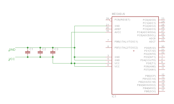

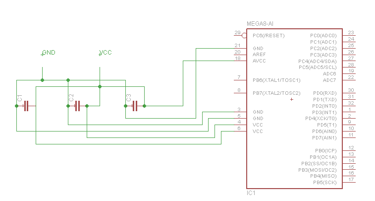

von Michael H. (michael_h45)
Dein AVR vermisst 100nF unmittelbar an jedem Paar Versorgungspins.
Das ist das Problem. Ich habe echt kein Plan, wie ich da Strom
herbekommen soll.... Mein einziger Gedanke ist ein LiPo-Aku (mit
~890mAh). Dafür habe ich mir extra die zwei Vias freigelassen! Da kann
ich dann noch was dranlöten ;)
Oder hast du einen besseren Vorschlag? Wäre toll, ich (kann und muss)
nämlich morgen ätzen :(
> möglich zu halten.
Werd ich machen
Das ist das erste mal, dass ich etwas ätze.. Ich will nicht riskieren,
dass etwas nicht hinhaut... ;)
Hatte ich schon, aber ich dachte dass diese Stärke eigentlich reichen
würde....? Was solls, ich mach die einfach nochmal dicker ;)

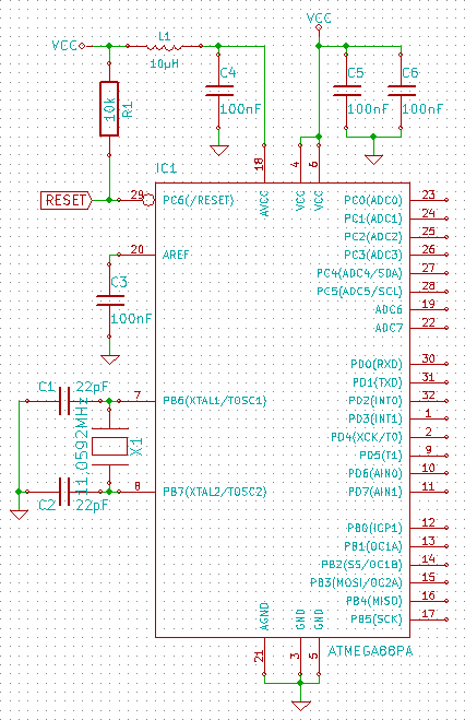

Marc Brexner schrieb:
> Davon habe ich noch nie was gehört...? :O Kannst du mir das bitte
> genauer erläutern? Danke!
Oh stimmt, das hab ich vollkommen übersehen nachdem mir die
Quarz-Kondensatoren ins Auge gesprungen sind...
Die müssen auf jeden Fall noch sein.
Außerdem ist AVcc (Pin 18) nicht angeschlossen, das sollte unbedingt
noch geändert werden!

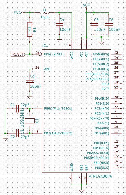

Ich hab dir mal eine AVR-Grundbeschaltung angehängt.
Die Induktivität L1 kannst du weglassen, wenn du den ADC nicht benutzen
willst, denk dir einfach eine Leiterbahn stattdessen.
C5 wird so nah wie möglich an die Pins 4 (Vcc) und 3 (Gnd)
angeschlossen, C6 an die Pins 6 (Vcc) und 5 (Gnd), und C4 an die Pins 18
(AVcc) und 21 (AGnd).

Stefan B. schrieb:
> nachdem mir die Quarz-Kondensatoren ins Auge gesprungen sind...
Sind sie mir auch. Und vor allem das ungünstige Layout derselben...
Ich würde das mal in die Richtung wie z.B. im Screenshot überarbeiten.
Und eher noch ein wenig schöner und kompakter machen... ;-)
Hintergrund (wie üblich):
http://www.lothar-miller.de/s9y/categories/33-Quarz
BTW: du kannst deine Leiterbahnen ruhig noch deutlich breiter machen...
OK, hier noch der versprochene Screenshot...

Also, ich habe mich jetzt mal an euren Vorschlägen versucht!
Btw.: Ich habe heute das erste mal geätzt, um die optimale Belichtungs-
und Ätzzeit herauszufinden, und es ist  (beim 3. versuch ... -.-) dann
schon ziemlich gut geworden. Am Freitag mach ich es dann nochmal, und da
wird dass dann sicher hinhauen! :)
Bezüglich Schaltplan:
Siehe Anhang! Habe die Versorgungsbahnen verbreitert, einen 100
nF-Kondesator zwischen VCC und GND gehängt, und den Quarz habe ich durch
folgenden Uhrenquarz ausgetauscht:
http://at.rs-online.com/web/search/searchBrowseAction.html?method=getProduct&R=6480200
Ist die Schaltung jetzt so richtig?
Vielen Dank für eure ganze Hilfe!! :)
Lg Marc
Der Masse-Anschluss des linken Oszillator-Quarzes muss genauso wie der
vom rechten so direkt wie möglich an den µC-Gnd angeschlossen werden.
Außerdem hast du AVcc (Pin 18) und AGnd (Pin 21) noch nicht
angeschlossen.
AGnd ist zumindest im Layout schon ageschlossen, aber im Schaltplan
nicht.
AVcc muss an die Betriebsspannung angeschlossen werden, und zwischen
AVcc und AGnd muss auch noch ein 100nF Kerko hin.
Ein Pullup-Widerstand am Reset-Eingang wird normalerweise auch
empfohlen.
Schau dir am besten noch mal meine Beispiel-Beschaltung weiter oben
an...
> einen 100
Normalerweise macht man per Vcc/Gnd Paar einen Kerko, aber das sollte
trotzdem ausreichen.
Der Layer-Wechsel am Pin ganz rechts am Schalter könnte problematisch
werden...
Kommst du an dieses Pad von unten und oben zum Löten hin?
MfG Stefan

Das soll jetzt keine Aufforderung sein, aber ich hab euch erstmal das
ganze Board und den Schaltplan angehängt. Kann sich das mal einer von
euch ansehen, und dem ganzen ein bißchen Form geben? Ich will ja nicht
mal, dass ihr mir das fertigmacht. Ein Screenshot davon, wie es am Ende
so ungefähr bei euch aussieht hilft mir schon um einiges weiter!
Dafür wäre ich euch echt dankbar...
Wenn nicht, versuche ich es morgen halt nochmal, aber heute hab ich echt
keinen Kopf mehr dafür... :(
Vielen Dank auf jeden Fall für die Mühen die ihr euch bisher gemacht
habt (und die ihr euch vllt. noch machen werdet...)
Lg Marc
PS: Das Board ist jetzt gerade nicht fertig, ich war ja gerade am
experimentieren.
Schaltplan und Board müssen wahrscheinlich "komplett" überarbeitet
werden, damit das Supply-Netz jetzt wieder passt... :(
Und: Die Vias, die bisher immer von der Unterseite des ISPs hinaufgehen,
(siehe alte Screenshots), werden benötigt, da hier vllt. noch etwas
angelötet wird (Akku, etc..)!
> Ich bekomme die Kelkos nicht dazwischen.
Es sind Kerkos (= keramische Kondensatoren) um die es hier geht. Und
wenn die 1206 SMD da nicht reinpassen, dann kauf dir ein paar 0402. Die
passen garantiert...
> So komme ich dann nicht mehr auf kurzem Weg zum Quarz... :(
Basierend auf deinen zuletzt geposteten Screenshot (ich kann mit den
EAGLE Daten nichts anfangen):
1. Schritt rück den Qurz und seine beiden Cs näher, so nah wie möglich
an den uC.
2. verbinde die beiden Masseanschlüsse der beiden Cs und fahre auf dem
kürzesten Weg zum uC zurück.
> Wenn ich das mache, komme ich mit VCC ung GND nicht mehr zum
> Mikrocontroller...
Glaube ich nicht. Auf der Platine ist noch sooooo viel Platz.
Mach mal einen Screenshot, damit man da rumkritzeln kann...

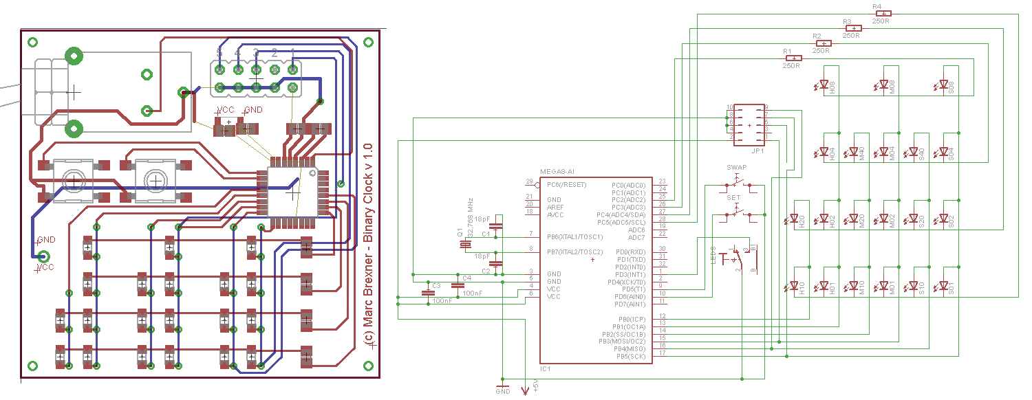

von Marc B. (drakenfly)
Ich habe mich mit seriell/parallel etwas falsch ausgedrückt. Habe dazu
einfach zwei Screenshots angehängt, um zu veranschaulichen wie ich es
gemeint habe.
Screenshot vom Board hänge ich nachher an ;)
Bin grad in der Schule und etwas im Stress... :)
Lg Marc

Ich habe jetzt das aktuelle Schaltbild angehängt. Wie gesagt, etwas
unvollständig... :(
Lg Marc

Kann das der ATmega8 nicht auch? Also, den AVR mit internen Laufen zu
lassen, und den Timer über den Quarz zu betreiben?
Welche Frequenz der internet hat, ist ja eigentlich auch egal...
Natürlich muss der Code auf so etwas hin optimiert werden...!
Aber nur kurz zum Entkoppeln (damit ich am Plan mal ein bißchen
weiterkomme):
muss es denn nun "seriell" oder "parallel" sein (siehe Screenshots ein
paar Posts weiter oben)?
Danke für eure ganze Hilfe! Ihr habt mir schon echt einiges
weitergeholfen...!
Danke!
Lg Marc
Nein, daher habe ich dir zum Nachfolger ATmega88 geraten.
> weiterkomme):
Die Frage verstehe ich nicht ganz.  Ich habe dir mal die Traces
freihand eingezeichnet, wie ich sie ungefähr führen würde (wobei
der Quarz auch noch etwas näher heran gerückt werden könnte).
Pin 4 und 5 sind übrigens zwei verschiedene Netze!  Die hast du an
den Kondensatoren jetzt zusammengepappt.
Das Problem ist, dass ich den bei meinem Anbieter (RS Components) nicht
bekomme... :(
>> weiterkomme):
Naja, also, kann ich die Kondesatoren zum Entkoppen auch so einbauen,
wie ich es oben in der Datei "seriell.png" gemacht habe? Oder muss jedes
Paar sein eigenes Netz zum Kondesator haben? ("parallel.png")
Bitte verzeih, das war mir bewusst. Aber da ich ein Stück rausgezoomt
habe, sind die iwie ineinander gerendert worden...! :(
Lg Marc
PS: Ich werde zu Reichelt wechseln! Das ist sogar billiger. Und nachdem
ich jetzt gerade das Datenblatt des ATmega88 gesehen habe... Ist das
ziemlich eindeutig, was ich machen werde. Danke für den Tipp!! :)
> bekomme... :(
Den bekommst du dort sogar zum halben Preis eines ATmega8 (was ja
auch Sinn hat), Bestellnr. 696-3193.
Je einen Kondensator pro Paar ist gut (damit man "kurze Wege" für den
Strom hat), wobei die Pins 3/5 sowie 4/6 so nahe beieinander liegen,
dass ich denen wahrscheinlich nur einen C spendieren würde.  Ich habe
eben festgestellt, dass ich Pins 3 und 6 in meinen Layouts gar nicht
beschaltet habe, offensichtlich waren diese bei den Vorgängern des
ATmega8 (AT90S2333/AT90S4333) noch unbenutzt.  Muss ich in meinem
CAD-Symbol mal nachziehen, das stammt noch aus dieser Zeit.

So, ich wäre nun fertig. Was sagt ihr dazu? Besser bekomme ich es echt
nicht mehr hin... Falls ihr noch etwas einzuwenden habt, bitte ich
darum. Wenn nicht, werde ich diese Platte am Freitag dann endlich ätzen.
Ich werde nun doch den ATmega88-20AU benutzen, und einen 32,768
KHz-Quarz als Quelle für den Timer2. Mal sehen, ich bin auf jeden Fall
schon sehr gespannt auf die Ergebnisse.
Betüglich ISP (liegt schon ein paar Posts zurück): Naja, was soll ich
denn sonst nehmen? Eigentlich hätte ich ja sehr gerne etwas in
SMD-Bauweise gehabt (Folienkabel), aber sowas ist nicht aufzutreiben...
Und dann halt einfach ein Zwischenboard von ISP auf Folienkabel.
Habt ihr noch Vorschläge, gegen was man den ISP in SMD-Bauweise
austauschen könnte?
Lg Marc
Geht so, denke ich mal.
Warum nicht den ATmega88PA-AU?  Die A-Typen sind "die shrink"-Versionen,
die kompatibel zu den Vorgängern sein sollen, dafür sind sie billiger.
> denn sonst nehmen?
Zumindest den von Atmel seit mehr als 10 Jahren (appnote AVR910)
empfohlenen 6poligen Stecker.
Folienkabel sind auch nicht so der Hit, wenn du eine passende
Kombination hast, kannst du sie natürlich nehmen und dann den
Adapter bauen.  Die Pfostenstecker gibt's auch in 1,27-mm-Rastermaß,
da sehen sie etwas gefälliger und nicht so klobig aus.
Last not least könnte man natürlich an einer Seite der Platine auch
einfach die Leitbahnen als direkten Steckverbinder ausführen und
dann dort einen Stecker seitlich aufstecken (sowas wie die klassischen
ISA-Slots im PC).
Die Oszillatorbeschaltung passt jetzt mal. Allerdings würde ich die
GND-Leiterbahn noch 2 zehntel mm weiter vom linken C wegmachen, die
sitzt da ziemlich dicht drauf. Aber der DRC sollte das anmeckern...
Die Verlegung der Versorgungsleitgen könntest du auch noch ein wenig
begradigen...
Siehe dazu den vollgekritzelten Screenshot.
Okay, so besser? :)
Lg Marc
Mal schon nicht wesentlich schlechter... ;-)
So, und jetzt schaltest du noch mal den TOP Layer unsichtbar und siehst
dir die Verteilung auf der Lötseite an. Und dann korrigierst du, was
optisch unschön ist (unnötige Knicke, Umwege...). Das siehst du dann
nämlich viel besser.
Und dann noch das selbe für die Oberseite (BOTTOM ausblenden)...
Ich würde z.B. die zweite blaue Leitung (gesehen von rechts unten)
einfach geradeaus an die rechte LED-Spalte anschliessen und nicht erst
umständlich nach unten und dann wieder nach oben führen...
So, na gut. Ich könnte jetzt höchstens noch die Größe der Platte
optimieren. Aber ansonsten passt das jetzt glaube ich wirklich in allen
Anforderungen... :)
Danke für die vielen Tipps! Ich denke, der Thread ist hiermit
"offiziell" beendet, wenn ihr nichts wichtiges mehr einzuwenden hat ;)
Hab das Forum ja mehr als genug zugespammed... :(
Lg Marc
Ein' hab' ich noch ...  Es bietet sich ja hier regelrecht an, die
Masse auf der anderen Seite des Controllers auch noch zu führen.
Damit verringert sich die Impedanz der Masseleitung.
Im Prinzip könntest du da auch noch eine gefüllte Fläche draus
machen, das spart dir Ätzmittel und Entwickler.
