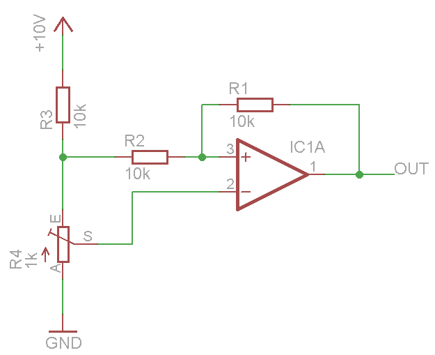

von Tim (Gast)
Hallo zusammen....
Ich wollte fragen, ob jemand weiss, was die angehängte Schaltung
macht....
Und wie diese funktioniert...
Danke schonmal

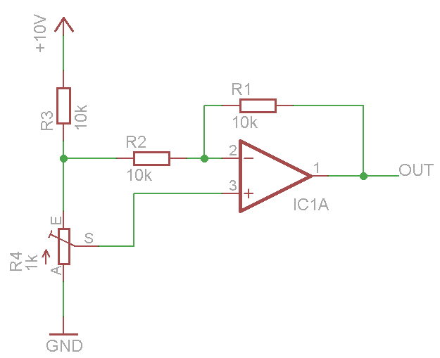

von Tim (Gast)
Sorry..... +/- ist vertauscht....
Nun aber richtig :)
von ... (Gast)
> macht....
Nix...
von Michael R. (mexman) Benutzerseite
> Nun aber richtig :)
Sue erzeugt eine einstellbare Spannung von -1V....1V
Gruss
Michael
von Magnus M. (magnetus) Benutzerseite
Nicht ganz.
-0,91 bis +0,91 (vorausgesetzt, der OPV bekommt auch eine negative
Versorgungsspannung).
Gruß,
Magnetus

Komparator mit Hysterese....
aber die Widerstandswerte sind doch sicher nicht dein ernst, oder??
