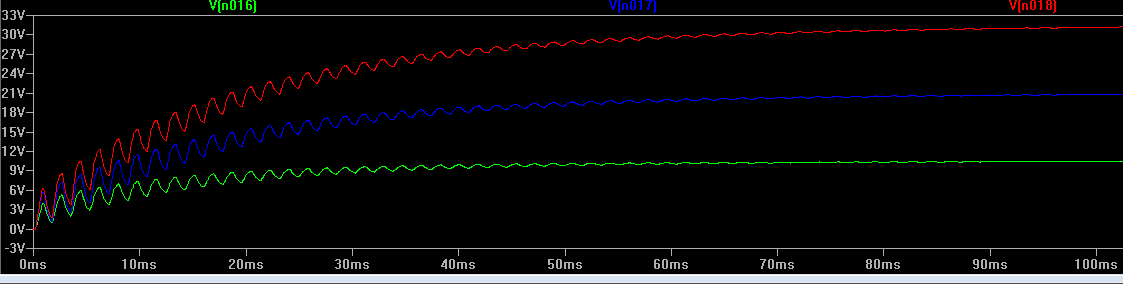

von A. R. (redegle)
Wenn ich den 1ohm Widerstand durch eine Spule mit 100µH ersetzt sehen
die 3 Ausgangsspannungen bei mir wie im oberen Bild aus.
von Obsrvr666 O. (obsrvr666_o)
Ja wie schon gesagt, das mit dem rumspacken kommt wohl eher durch meine
fehlende Erfahrung.
Naja die erste Stufe doppelt nicht. Un von einer versechsfachung kann
auch keine rede sein (6 * 12V = 72V). Vermutlich ist einfach die
Beschriftung falsch.

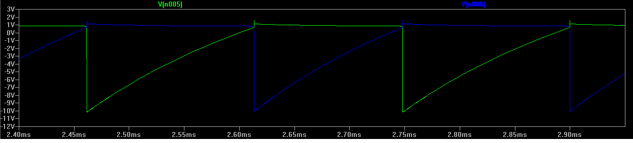

von HildeK (Gast)
A. R. schrieb:
> Ich würde auch noch Dioden vor den Basen der Bipolartransistoren
> einbauen.
Ohne Dioden wird UBE gerade mal -1V erhalten - so die Spice Simulation.
Also sind die Dioden überflüssig.
Auch entnehmbar ist daraus, dass C1 korrekt gepolt ist.
Ich beziehe mich auf deinen Schaltungspost vom 21.01.2011 22:45
von A. R. (redegle)
Siehe Bildanhang
Die Kondensatoren C1 und C2 werden per E-Funktion auf die
Basis-Emitter-Spannung von ca. 0,7V geladen. Anschließend wird die
andere Seite der Kondensatoren von ca. Vcc auf 0V gezogen. Es muss also
eine negative Spannung in der Größenordnung der Versorgungsspannung-0,7V
entstehen. Dies sieht man auch auf dem Bild.
Ja hast recht.
Zudem kommt noch der Spannungsabfall an den Dioden, der die
Ausgangsspannung reduziert.
von Helmut S. (helmuts)
@HildeK
Von wegen -1V. An der anderen Seite der Dioden liegen -10V. Wenn man die
weglässt, dann liegen die -10V an der Basis. Die Dioden an der Basis von
Q1 und Q2 müssen drin bleiben.
