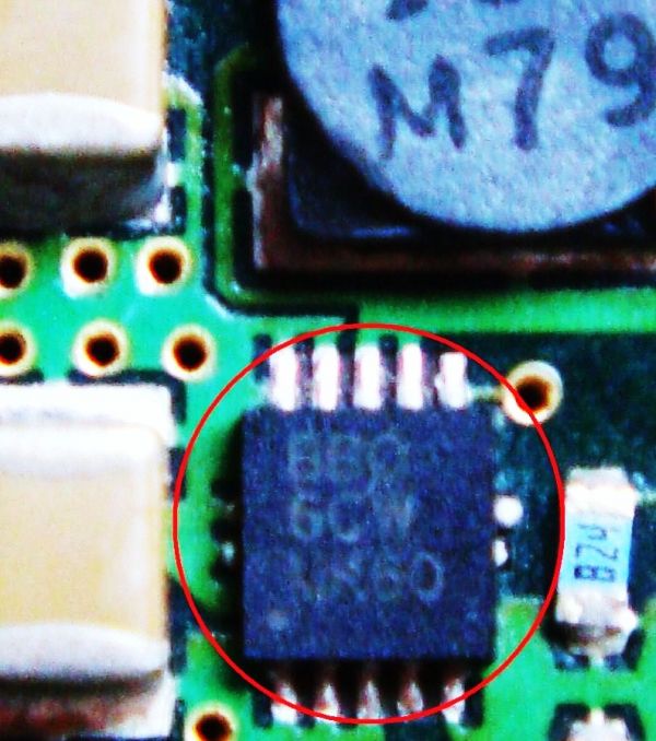

ich habe bei meinem STK600 den Regler der Spannungversorgung (SEPIC?,
10-Pin) abgeschossen. Er wird heiß und liefert am Ausgang nichts mehr.
Kann mir jemand sagen, welche Ausgangsspannung er macht und wo ich ihn
bekomme.
Gruß, Johannes.

So´n kleiner ca. 4x4mm²? Was steht drauf?
Ist was von TI, hab den Typ grad nicht parat...
Nachdem ich den bei mir auch gegrillt habe hab ich mal 5 Stk. geordert.
EDIT hat scharf nachgedacht: TPS62040

Leider nicht. Ich meine den, der danach kommt. Auf dem steht BBO 6CW
MK60. Könntest du mal dessen Ausgangsspannung messen?

Nun, laut Datenblatt hat der 62040 ein BBO marking als QFN...
von M. B. (Firma: TH Nürnberg) (ohmen)
Hier mal ein Bild...
Scheint gern mal durchzugehen.

Genau der ist es. Das Board liegt im Labor und ich konnte mich nur noch
daran erinnern, dass der erste Regler einen schöneren Aufdruck hatte.
Was genau weiß ich nicht,... aber du hast vollkommen recht.
Leider hat RS ihn nur als MSOP. Und Farnell mit 145 Tagen Lieferzeit !?
Aber, wie hast du den gelötet? der hat ja ein Kühlpad, richtig?

Sooo...
STK600 lebt wieder.

kannst Du bitte kurz mitteilen wie Du den gelötet bekommen hast!?
Der ist scheinbar bei mir auch gestorben und ich moechte ihn ersetzen.

Mit Geduld und gutem Lötkolben und Heißluft...
Die Kondensatoren weg für etwas Platz, die Spule evtl. auch.
Pads sauber machen, etwas Paste und gut.
