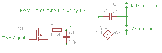

ich wollte fragen, ob dieser Schaltplan grundlegend funktionieren würde.
Es geht darum, eine Induktive Last (ca. 1KW) zu steuern. Dabei soll R1
verhindern, dass Q1 Zu viel Strom schaltet und sich zerstört. C1 soll
verhindern, dass die Induktive Last durch die hohe PWM Frequenz zum
Induktionserhitzer wird. Und außerdem verhindert er, dass zu hohe
Induktionsspannungen beim Abschalten entstehen. Das Gatesignal durch nen
GDT galvanisch zu trennen geht denk ich mal nicht so gut oder? Würde das
Grob so funktionieren? Die Last soll einfach nur grob geregelt werden.
Dass ich keine Stabile ausgangsspannung habe ist mir klar. Ich will auch
keinen Triac verwenden.
Q1 ist ein 40A 600V IGBT

Laut meinem Freund, der meinen Schaltplan eben getestet hat funktioniert
es.

Wäre es nicht besser, das ganze mit einem Triac zu machen. Damit kannst
du auch viel einfacher einen Phasenanschnitt machen. Dann brauchst du
dir um die induktive Last keine Sorgen mehr zu machen.

Das ist doch kein PhasenANschnittdimmer:
http://blog.cc-robotics.de/2007/11/14/phasenanschnittsteuerung/
Das ist doch ein ABschnittdimmer. PhasenANschnittdimmer sind doch viel
komplizierter?!?!?!?!?
von Samuel C. (dragonsam)
Nein, das ist ein Phasenanschnittdimmer, der schneidet die Phase AN,
nicht AB. Steht übrigens auch fett in der Überschrift.
