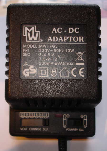

Am Netzteil kann ich verschiedene Spannungen und Polaritäten einstellen.
Wenn ich das richtig beurteile hat die Platine einen 5V-Spannungsregler
der die benötigten 5V bereitstellt und ich somit das Netzteil auf 9V
oder 12V stellen kann. Ist das soweit richtig?
Die nächste Frage ist welche Polarität ich am Netzteil einstellen muss
damit der µC richtig arbeitet. Am Netzteil sind zwei Einstellung die wie
eine seitliche Skizze von zwei Keramikkondensatoren aussehen. Bei dem
einen ist oben ein + und unten ein - , beim anderen ist es genau
andersherum. Welche Einstellung ist die richtige?

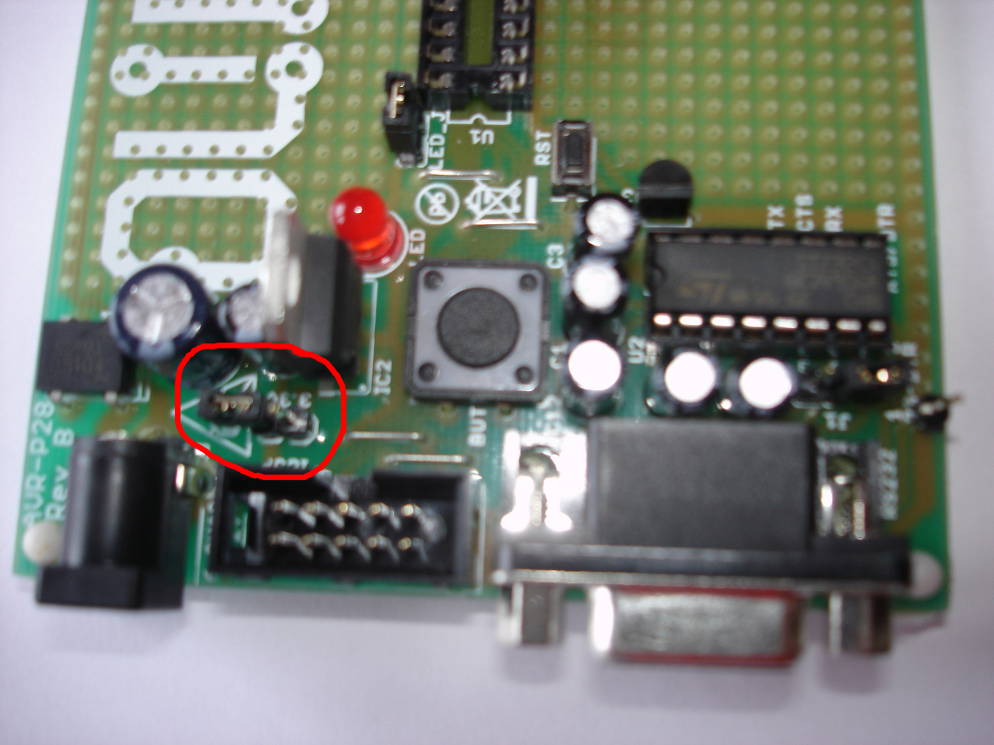

Kann ich als dritte Brücke evtl. diese Brücke nehmen die ich auf dem
Bild mit der Olimex-Platine markiert habe. Soweit ich das sehe steckt
diese Brücke nur auf einem Stift und hat somit keine
verbindene/stromleitende Funktion.

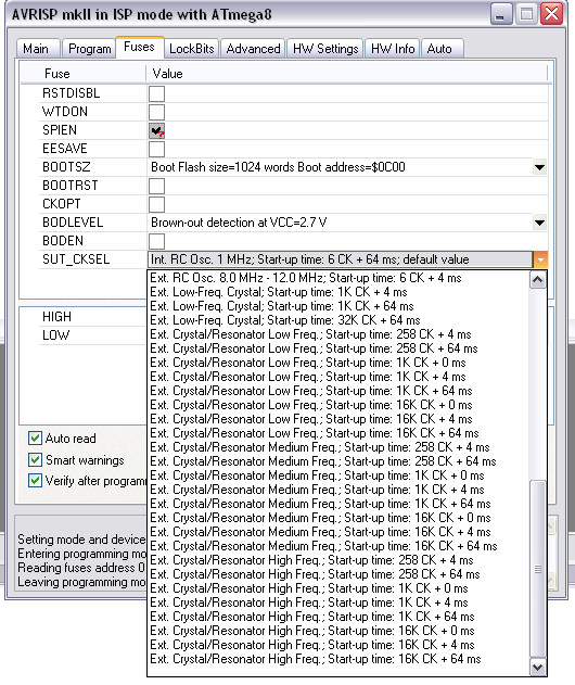

Auf der Platine ist schon ein Quarz(T8.000) montiert. Ich nehme an das
es sich dabei um einen 8 MHz Quarz handelt. Sind die Fuses jetzt schon
so eingestellt das der µC mit dem externen Takt arbeitet oder muss ich
diese noch ändern.

Zum Board: Mein Olimex Board hat einen Verpolungsschutz. Schau mal nach,
ob in der Nähe der Anschlussbuchse eine Diode sitzt und ob die mit einem
Pin der Buchse verbunden ist. Falls ja -> ausprobieren, verpolen ist in
dem Fall nicht schlimm, dann gehts halt einfach nicht. Aber es passiert
nichtx schlimmes.
Bei meinem Board zumindest ist der innere Pin (der Buchse auf dem Board)
Zur Spannung. Stells auf 7 oder 9 Volt, dann hat der Spannungsregler auf
dem Board nicht so viel Abwärme loszuwerden.
Grüsse
von M. P. (phpmysqlfreak)
Wenn ich das 3. Bild richtig deute, sitzt auf der linken Seite ein
Brückengleichrichter.
D. h.: Egal wo Plus und Minus ist, danach ist es korrekt.
Gruß, Marcel

von Karsten Roman (Gast)
Soll ich mal ein besseres Bild von der Platine machen.
Das Teil links sieht aus wie ein IC. Es hat vier Anschlüsse. Auf den
zwei die mit der Anschlussbuchse verbunden sind ist ein Sinus-Zeichen
und auf den anderen beiden ein Plus und ein Minus.
Ich hoffe das hilft.
Grüße
Karsten
von ozo (Gast)
Wie Marcel gesagt hat - das Ding da links ist ein Brückengleichrichter.
Egal wie du die Spannungsversorgung anschließt stimmt es dank dem immer.
Also stell das Netzteil auf 7 oder 9 Volt und schließ es an.

Zu den Fuses: Ich denke, die sind im Auslieferungszustand. Aber lass das
Zeug erstmal weg - für die obligatorische erste LED-Blinker Fingerübung
reicht auch der interne Takt.

ozo schrieb:
> http://www.olimex.com/dev/pdf/AVR/AVR-P28.pdf
Hilft schonmal weiter:
"AVR-P28 isypically power supplied with min 9.0V DC max 12.0V DC, or min
6.0V AC max 9.0V AC."
D.h. Polung ist egal, da auch Wechselstrom (AC) erlaubt.
Peter

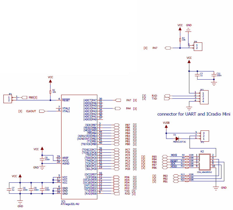

Ganz klar ist mir das mit dem USBProg aber noch nicht.
Um den Bootloader auf den USBProg zu laden muss ich den JP2 setzen.
Was die anderen zwei Jumper machen ist mir jedoch aus dem Schaltplan
nicht ersichtlich.
Könnte mir jemand der sich etwas damit auskennt vielleicht helfen?

von Wichtel (Gast)
Der USBprog aus dem Starterkit ist die vorprogrammierte Version.
Du musst also weder Bootloader noch Firmware aufspielen um programmieren
zu können.
Es sollte also reichen am USBprog alle Jumper offen zu lassen, Netzteil
und Progger anklemmen, Betriebsspannung am IC-Sockel kontrollieren und
den AVR einstecken.
Dann AVR-Studio installieren, der USBprog AVR sollte erkannt werden
nachdem der program-Button geklickt wurde. Beim Klick auf "Read
Signature" nach Auswahl des richtigen Typs muss dann auch der AVR
erkannt werden.

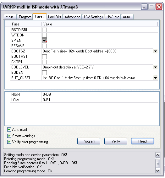

So ich hab jetzt die ganzen Bauteile mit dem USBProg verlötet und die
Jumper alle offen gelassen. Dann hab ich den "ATmega8A-PU" in den Sockel
gesteckt, den USBProg mit der Olimex-Platine verbunden, das Netzteil mit
9V eingesteckt und dann den USBProg per USB mit meinem PC verbunden.
Windows hat dann sofort die neue Hardware erkannt und ein Dialogfenster
zum Treibersuchen geöffnet. Hier habe ich erst einmal nichts gemacht,
sondern das AVR-Studio Setup gestartet. Ich habe das Häckchen bei
Treiber installieren gesetzt und die Installation fertiggestellt.
Dannach habe ich bei dem Windowsdialog von am Anfang auf automatische
Suche gedrückt und Windows hat dann die Treiber für "AVRISP mkII"
installiert und gemeldet das die Hardware jetzt verwendet werden kann.

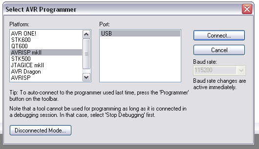

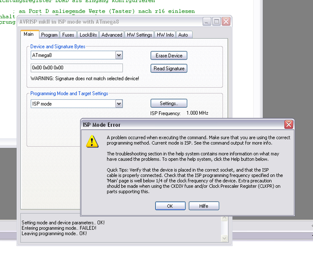

Dannach habe ich das AVR Studio gestartet, ein Projekt geöffnet um zu
Testen ob auch alles richtig funktioniert. Als debug platform habe ich
AVR Simulator eingestellt und als device ATmega8. Als ich nun den µC
programmieren wollte kam die Fehlermeldung die ich als Bild angehängt
habe.
Acuh wenn ich die Device Einstellungen auf "ATmega8A" geändert habe kam
die gleiche Fehlermeldung.
Ich hoffe nun das einer von euch mir helfen kann denn ich komme einfach
nicht mehr weiter...
Grüße
Karsten
Ich habe die Fehlermeldung mal deutlicher gemacht.
von Turbotoni (Gast)
Die Fehlermeldung besagt, das die Programmierfrequenz zu hoch ist.
Klick mal auf Setings und stell die Frequenz niedriger ein.
MfG Turbotoni
Im Datenblatt lese ich aber, das der AtMega8 mit aktivierten internen
1Mhz Rc-oszilator ausgeliefert wirt, und somit 250 Khz
Programmierfrequenz angebracht wären.
Danke für die Tipps,
ich habe die Frequenz jetzt auf 250kHZ eingestellt und siehe da es
klappt.
Dann ist die Frequenz des µC wohl doch 1MHz.
Jedoch sind immer noch nicht alle Probleme verschwunden.
Die Signatur wird jetzt richtig erkannt und es gibt keine Fehlermeldung
mehr.
Ich kann den Flash auch programmieren ohne das eine Fehlermeldung
entsteht.
Ich habe den Blink-Code des Olimex-pdf-Handbuch in den Flash
programmiert und die LED blinkt auch gleichmäßig.

Meldung immernoch. Im unteren Kasten steht das die Flash-Byte Adresse
falsch ist.
Kann das an den Fuses liegen? Ich habe das High und Low Fuse mal
geändert, aber ich weiß nicht mehr was die Standarteinstellung war.
Kann mir jemand von euch mal die Standartwerte für die Fuses geben?
Grüße
Karsten
von Wichtel (Gast)
Dein Foto der Fuses zeigt genau die Standardwerte.
Die Fehlermeldung besagt übrigens dass die ISP-Freuenz UNTERHALB von 1/4
der Taktfrequenz liegen muss.
Wenn bei 1Mhz Takt es mit 250kHz ISP funktioniert ist das also ein
reiner Glücksfall.
Klappt das beschreiben denn weiterhin?
Taucht beim auslesen dieselbe Fehlermeldung wie bim Verify auf?
Sei dir bewusst dass du beim ändern der Fuses ganz genau wissen musst
was du da verstellst falls du dich nicht vom weiteren Programmierzugang
aussperren willst.
hab die ISP-Frequenz jetzt auf 125 kHz gestellt und es scheint alles zu
funktionierten.
Die Fehlermeldung ist nicht mehr aufgetreten. (Beim Verify lag es nur
daran dann ich darauf geklickt hatte bevor ich den Flash programmiert
habe. Er kann ja nichts verifyen, wenn nix im Flash ist.)
Jetzt habe ich noch eine Frage zum Quarz. Auf der Platine ist ein Quarz
(T8.000) mit Kondensatoren verbaut. Im Datenblatt steht das es ein
8Mhz-Quarz ist.
Was für eine Einstellung muss ich nun bei den Fuses wählen?
"External Crystal" ist schonmal klar.
Ist es aber ein Low/Medium oder High Frequenz-Quarz? (Ich tippe mal auf
Medium)
Welche Start-Up-Time ist sinvoll?
Grüße
Karsten
von Wichtel (Gast)
Diejenige welche für die Beseitigung eines aktuellen Problems geeignet
ist.
Macht denn die Standardeinstellung jetzt schon Probleme?
> Medium)
Der ATmega hat ein Datenblatt für solche Fragen.
Schaue unter "System Clock and Clock Options" auf Seite 25.
Ist dort auch beschrieben, kannst ja mal überlegen ob deine Anwendung es
wirklich so eilig hat dass du etwas kürzeres als die längste mögliche
Verzögerung wählen musst.
