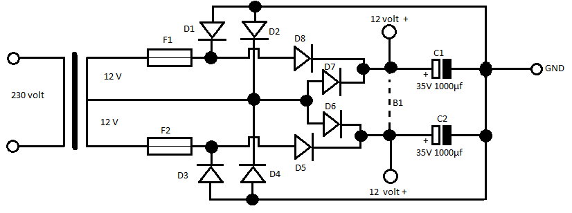

Hallo zusammen Ich habe eine kleine Frage. Ich habe mir dieses Netzteil gebastelt. Jetzt würde mich interesieren ob das auch funtioniert, denn ich habe irgendiwe meine Zweifel. Seht dch mal über den Bauplan. Mir wäre es lieb wenn ich die Brücke B1 setzen könnte ohne das da irgendwelche Ströme falsch laufen. Sorry das ich das in Paint machen musste :) Danke für eure Antworten MFG Christian
Irgendwie sinnlos hoher Bauteilaufwand. Warum nicht einfach so: http://de.wikipedia.org/wiki/Gleichrichter#Mittelpunktgleichrichter_.28M2.29
Jens G. schrieb: > Irgendwie sinnlos hoher Bauteilaufwand. Warum nicht einfach so: > http://de.wikipedia.org/wiki/Gleichrichter#Mittelpunktgleichrichter_.28M2.29 Über dieses Missverständnis bin ich auch gestolpert. Er scheint aber 2mal Plus-12V zu wollen.

Nein, es funktioniert so nicht.
Du brauchst einen Trafo mit 2 getrennten 12V Wicklungen.
Dann allerdings kannst du die so verschalten,
daß nur 4 Dioden und 1 Elko nötig ist.
Ich will 2x +12volt gegen gnd rausbekommen... funktioniert das ?
Christian schrieb: > Ich will 2x +12volt gegen gnd rausbekommen... funktioniert das ? Simulier es doch mal in LTSpice

Ich möchte aber beide Wicklungen benutzen die der Trafo hat weil viele Ampere brauche und eine Reserve is immer gut oder ? getrennt sollten die leitungen nicht sein das ist mir egal. ich wollte mehrere nf-verstärker benutzen (vorerst 4) und dann 2 an ||Wicklung1|| hängen und 2 an ||Wicklung2|| also brauche ich beide wicklungen und 2 positive Spannungen gegen masse bzw gnd

Aber ich meine eigendlich kann es ja nur gehen oder ? ich meine verfolgt dochmal die Linien .... im grunde kann es nie zu einem kurzschluss kommen oder ?

cool cool wie ihr so drauf seid ... ich habe nicht verstanden wie ich 2x 16 volt da rausbekommen soll weil es wie schon sagtest +16 und - 16 ergibt MaWin schrieb: > Da Christian aber bereits bei Parallelschalten und > Mittelpunktgleichrichtung überfordert ist, sollte er > es von jemandem bauen lassen, der Grundzüge der Elektrik > kennt ich kenne mich weit genug aus um einen Gleichrichter zu bauen und ich bin nicht hier ins forum gekommen um mir sagen zu lassen das ich das von jemanden machen lasssen soll der ahnung hat :/ ergibt das jetzt ein kurtzschluss oder nicht geht der trafo davon kaput oder nicht ?
Ja, da wírd was kaputt gehen. Und zwar weil C1 über D8 und D3 auf etwa 32V aufgeladen werden und C2 über D5 und D1.
hubert schrieb: > Ja, da wírd was kaputt gehen. Und zwar weil C1 über D8 und D3 auf etwa > 32V aufgeladen werden und C2 über D5 und D1. > > > > Beitrag melden | Bearbeiten | Löschen | Das is doch ma ne Antwort ist mir garnicht aufgefallen Aber ist das M2 schltbild nicht ziemlich unpraktisch ? entfällt da nicht ein teil der Kurven ?
Nein, M2 ist höchst simpel. Jede Teilwicklung übernimmt eine Halbwelle und damit einen Teil der internen Verlustleistung. Einziger Nahchteil ist das mit dem doppelten Innenwiederstand. Aber anders bekommst Du das nicht hin bei einer Wicklung mit Mittelanzapfung. Und es ist eine bewährte Schaltung seit Vorväter Zeit. Ich würde mir da gar keine Sorgen machen.
Deine Schaltung hat zwar keinen Kurzschluß, aber 4 nutzlose Dioden (nämlich die, die am Mittelabgriff sind). Auserdem gibt deine Schaltung 1,4*24V (grob), und keine 12V >ich kenne mich weit genug aus um einen Gleichrichter zu bauen und ich Wenn ich deine Schaltung so anschaue, dann glaube ich das noch nicht so richtig. Und die Frage >ergibt das jetzt ein kurtzschluss oder nicht geht der trafo davon kaput >oder nicht ? dürfte dann nämlich auch nicht kommen. Wenn Du also einen 2*12V~ Trafo hast, bei dem beide Wicklungen intern miteinander verbunden sind, wirst Du um die Mittelpunktschaltung nicht herum kommen, wie sie eben in dem Link, den ich dir bereits gab, beschrieben ist.
