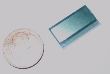

von Sebastian (Gast)
Wie wär's denn hiermit: 15 Segmente x 2 Backplanes (also 2:1 Multiplex,
17 Pins), 4 Ziffern a 7 Segmente und zwei einzeln ansteuerbare Punkte
(als Doppelpunkt angeordnet). Größenvergleich im Bild zu einem
2-Cent-Stück. Wird mit Leitgummi kontaktiert. Leider kann ich keinen
Andruckrahmen liefern. Bis zu vier Displays würde ich gegen
Versandkostenerstattung abgeben.
Alternativ hätte ich noch ein Display aus einer Handstoppuhr
(doppelreihig kontaktiert, nicht einreihig wie diese) und eines aus
einem Taschenrechner (8 Ziffern).
