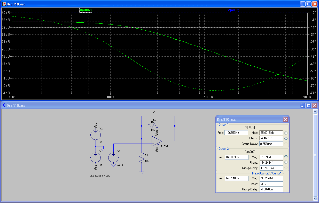

Habt Ihr eine Idee wie ich den Kondensator berechnen kann?
Die 1uF die im Shema vorhanden sind ist ein in der Praxis ausprobierter
Wert
von H.Joachim S. (crazyhorse)
rma schrieb:
> 1uF ... ist ein in der Praxis ausprobierter Wert
Passt aber irgendwie nicht zur Angabe fg=30Hz.
Ich komme da mit R2 und C1 auf 16 Hz...  :-o
Und die Simulation sagt das selbe...  ;-)

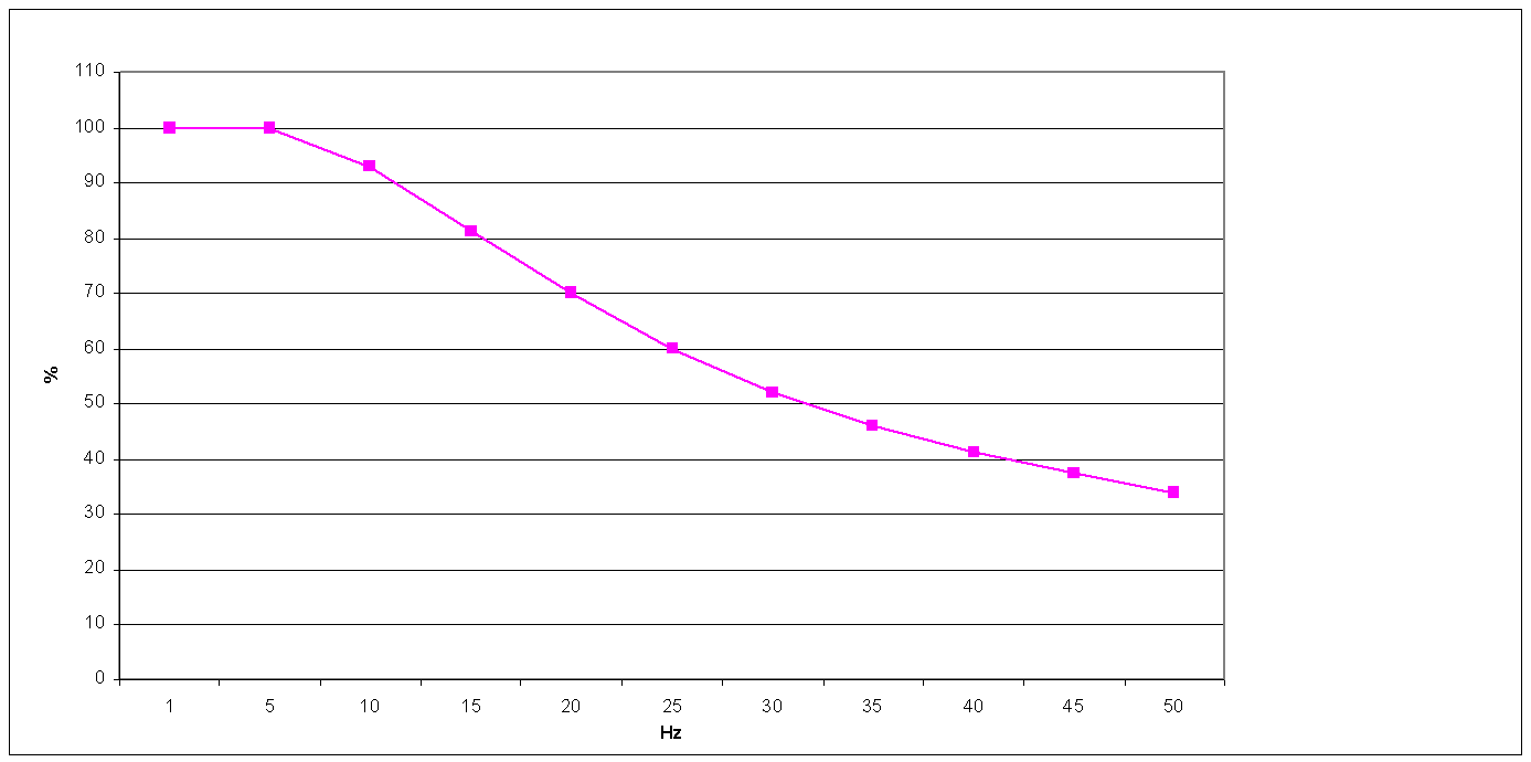

Diese 16 Hz habe ich auch erechnet und auch simuliert. Aber auf der
Hardware hatte ich dann die fg bei 30 Hz (siehe Diagram)

rma schrieb:
> Aber wieso messe ich auf der Hardware eine fg von 30Hz ?
Du misst eigentlich 20Hz (=70%).
Evtl. hast du da Bauteiltoleranzen und/oder einen Messfehler...
von rma (Gast)
Ok. Dann nehme ich mal an das es ein Messfehler stattgefunden hat.
