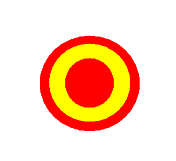

Eine Frage an die Eagle Profis:
Ist es möglich in Eagle Board Editor ein Polygon aus einem anderen
herauszustanzen, um folgende Konstellation zu erhalten (s.Bild):
Rot -> Polygon (top layer)
Gelb -> tRestrict area
Gibt es so etwas wie invertieren o.ä.?

von Michael H. (michael_h45)
ja.
Aber für deinen Zweck hier würde ich einen Circle (manche würden auch
Kreisbogen sagen) in tRestrict anlegen. Dann kriegst du das leichter
konzentrisch.
Wichtig ist, dass das Polygon einen passenden Rank hat, falls es in
anderen Polygonen liegt, dass der Isolate-Wert 0 ist und dass Orphans
angeschaltet sind.

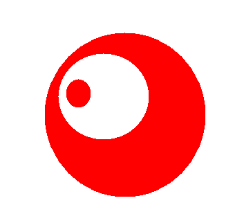

von Mario G. (mario)
oder noch einfacher ausgerückt: wie mache ich sowas (s. Bild)?
also ein Kreispolygon von einem anderen Kreispolygon abziehen.
Mit "Rank" geht es nicht, da Eagle dann nur einen Isolationsring
zwischen den Polygonen zeichnet. Ich möchte aber dass das ganze innere
Polygon subtrahiert wird.
Du willst einen Ring?
Warum nicht einen Circle mit der entsprechenden Linienstärke malen?

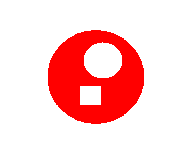

Ok, das geht natürlich. Jetzt war mein Beispiel doch zu einfach.
Was ist wenn die beiden Kreise nicht konzentrisch sind oder andere
Formen enthalten (s.Bild) ? Wie bekommt man das hin?
Geht ganz genau so wie vorher auch.
Dein Kreis ist nur ein circle mit Durchmesser = Linienstärke.
Das Rechteck ist ein rect.
Beides in tRestrict.
