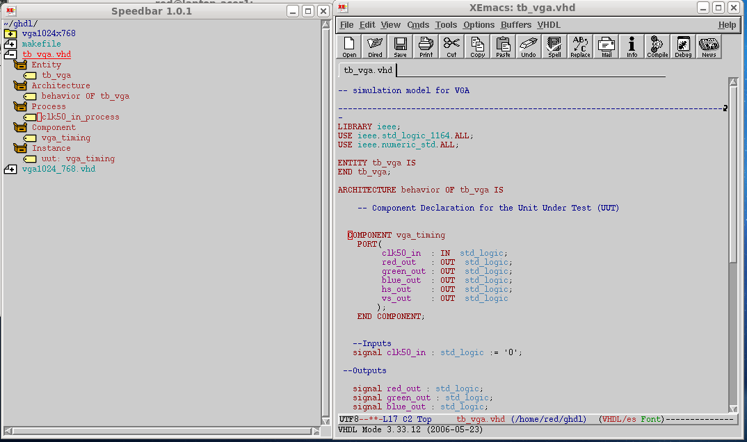

Das highlighting funktioniert schon. Wie bekomme ich die Einstellung in den Speedbar hin? http://www.iis.ee.ethz.ch/~zimmi/emacs/vhdl-mode.html Das scheint mächtig zu sein.

Marcus Harnisch schrieb: > René D. schrieb: >> Wie bekomme ich die Einstellung in den Speedbar hin? > > Was meinst Du? M-x speedbar? > > Gruß > Marcus http://www.iis.ee.ethz.ch/~zimmi/emacs/vhdl-mode.gif Auf der linken Seite ist der Speedbar. Das sieht bei mir leider anders aus.

René D. schrieb: > Auf der linken Seite ist der Speedbar. Das sieht bei mir leider anders > aus. Ach ja, schieb doch mal die Maus zur Seite, damit das eine Icon oben in Deinem Fenster nicht verdeckt wird und ich das besser erkennen kann :-) Meine Kristallkugel schlägt vor: 1. Andere Version der CEDET 2. Andere Konfiguration des Speedbars (siehe Manual) 3. sonstiges. Gruß Marcus
Marcus Harnisch schrieb: > René D. schrieb: ) , Ich bin noch nicht allen Vorschlägen der Kristallkugel nachgegangen. Dafür stelle ich mal ein Screenshot rein, wie es bei mir aussieht.
