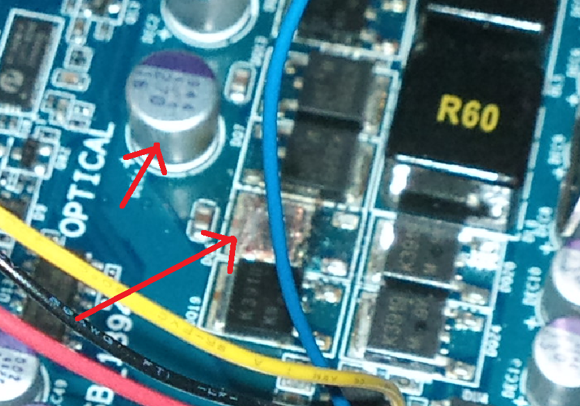

Hallo, habe bei meinem Board beim übertakten die Spannungen zu sehr erhöht :) Einer der Mofsets hat dieses bei Prime leider nicht mehr verkraftet und der PC ging aus dann beim nächsten Start ist der MOFSET (siehe Bild) direkt verglüht. Ich habe dann ein BIOS Reset gemacht und die Batterie entfernt. Den defekten MOFSET habe ich mit einer Zange abgerissen darunter ist noch eine kleine Kupfer Platte übrig geblieben. Bios Batterie rein und siehe da das Board startet und komme ins Bios und es funktioniert wieder. Weil der MOFSET Widerstand weg ist zeigt er einen höheren CPU V-Core an bei Standart Spannungen. Statt wie davor 1.32 zeigt er jetzt 1.39 V V-Core an. Wo kriegt man so einen neuen MOFSET her? Auf dem steht: K3918 KS 01 drauf. Was ist beim löten zu beachten? Was ist mit der Kupferplatte unter dem MOFSET? Mit dem neuen Mofset müßte das Board wieder funktionieren. :) Ein kleiner ELKO hat oben einen kleinen Riss kA ob der davor schon war aber er scheint noch heile zu sein. Bin über alle TIPS dankbar :)!
Michael Trübsall schrieb: > Was ist mit der Kupferplatte unter dem MOFSET? Die ist normalerweise im Mosfet... :-o Also: Lötzinn drann und weglöten, damit der neue Platz hat... > Wo kriegt man so einen neuen MOFSET her? Auf dem steht: K3918 KS 01 > drauf. Such mal nach 2SK3918...
K3918 ist ein 2SK3918. Musste mal bei Reichelt, Conrad, Farnell u. Co. suchen gehen. Wenn diese Cu-Platte der absezierte Rücken des Mosfets ist, dann das natürlich ablöten, und dann neuer drauf. Paar 10W braucht der Lötkolben aber. Den Elko (oder vielleicht gleich "die Elkos" auch tauschen, denn wenn er schon einen Riss hat, dann ist das vielleicht schon ein funktionsloses Modell (oder wird bald eines), und wird vielleicht demnächst den nächstenKurzen verursachen. Muß aber low-ESR sein (Reichelt hat sowas). Ansosnten - so wie Du an eine Reparatur rangehst(mit Zange), brauchste Dich nicht wundern, wenn danach die Platine erst recht irreparabel wird. Wenn Du da die Cu-Beschichtungen der Platine mit abreist, kannste das Ding mehr oder weniger gleich in den Schrott wandern lassen. Schließlich hat so eine Platine auch noch paar Cu-Lagen im Inneren, und wenn Du ausgerechnet die Durchkonatktierungen (Vias) mit erwischst, kannste das dann auch sein lassen.

Wow vielen dank für die vielen Antworten bin neu hier und sehe hier wird einem sofort geholfen :)! Danke euch! ahhh das ist kein Riss :) Die Beschriftung hat in der Mitte gefehlt dass es aussah dass zwei kleine Risse da waren. Aber es ist bombenfest und kein Riss sah nur so aus. Bei Ebay habe ich eben solche 2SK3918MOFSET gefunden. Auf jedem der MOFSETS auf dem Board steht immer K3918 KS 01. Aber in der Mitte steht noch auf jedem eine andere Nummer ganz klein man braucht fast ne Lupe um das zu erkennen: 8d,8c, Ck und so weiter. Was bedeuten diese? Haben diese einen anderen Widerstand oder eine andere Spannung? Hiermal das Angebot bei Ebay: (siehe Bild)! Artikelbeschreibung: 5 PCS 2SK3918 TO-252 MOSFET Part NO.2SK3918 Package TO-252 Kann ich genau diese bestellen und drauflöten? Oder gibt es unterschiedliche 2SK3918 Mofsets? Achso die Kupferplatte des alten Mofsets geht nur schwer ab mit dem 400 Wattlötkolben habe ich diese nicht abbekommen. Kann ich diese nicht einfach überlöten mit dem neuen Mofset?
>Kann ich genau diese bestellen und drauflöten? Oder gibt es Ja. Das was so noch nebenbei draufsteht, ist meistens der Datecode, oder oft auch die Location der Manufaktur (Bedeutung steht oft im DB, bei 2SK3918 aber wohl nicht). >Achso die Kupferplatte des alten Mofsets geht nur schwer ab mit dem 400 >Wattlötkolben habe ich diese nicht abbekommen. Kann ich diese nicht >einfach überlöten mit dem neuen Mofset? Mit einigen 10W meinte ich nicht solch einen Dachrinnenkolben, sondern vielleicht 50W. Damit sollte das rel. lässig noch gehen - da brauchste keine 400W. Dazu macht man am besten bißchen Zinn auf die Spitze (an der Seite am besten), und geht dann damit auf die Cu-Platte - das Zinn dient dabei als flächiger Wärmeüberträger vom Kolben auf die Platte. Mit Pinzette dann abheben, wenn es flüssig wird. Sollte also ganz einfach sein.

Ok ich habe mich an den Tip von Jens gehalten. Das Ebay Lötkolben war nicht das Wahre :(! Habe mir von meinem Vater aus dem Keller einen digitalen Lötkolben mit mehr Watt ausgeliehen. Lötzin auf den Kupferrest getan und es hat sich nach einer Zeit gelöst. Mit Zahnstochern und mit einer kleinen Zange habe ich das blöde Ding abgekriegt. Nun habe ich viel Lötzin an der Stelle. Habe mir eine Entlötpumpe bestellt und Entlötlitz um das wegzukriegen. Vielen Dank Für den Jens hat geklappt. Habt ihr Tips wie man dann den Lötzin wegbekommt und wie man den neuen MOSFET drauf löten kann?
Das Lötzinn bekommt man eigentlich relativ lässig runter, indem man die Platine senkrecht stellt, das Zinn komplett aufschmilzt, und dann mit den Lötkolben nach unten wegzieht, bzw. aufnimmt. Zum Schluß nochmal mit bißchen Kolophonium (oder SMD-Lötpaste oder sowas), um das restliche Zinn noch bißchen breitfließen zu lassen. Wenn's nur noch 'nen sanften Buckel bildet, isses gut, und den neuen kriegste dann ganz gut drauf (naja, bißchen brutal muß man den dann schon "draufheizen")
