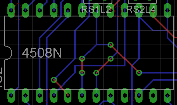

Hallo!
Kann mir jemand sagen wie man bei eagle einstellen kann, dass keine
routes zwischen Pins eines IC verlegt werden, wenn man autoroutet.
Ich hab es im screenshot nochmal kenntlich gemacht.

von Stephan (Gast)
entweder das Raster vergrößern oder Restrictions zeichnen.

von Knut B. (Firma: TravelRec.) (travelrec) Benutzerseite
Wenn das ein Autorouter war, dann gute Nacht! Lieber per Hand verlegen!
von Christian Q. (osx)
Restrictions bekomm ich leider nicht zwischen die Pins, dafür ist es zu
ungenau.
von Silvia A. (silvia)
ein grosses quadrat über alle pinne
von Michael H. (michael_h45)
> ungenau.
dann stell eben das raster kleiner.
manmanman...
du solltest einfach mal das handbuch lesen, das würde dir viel mehr
bringen.
Man könnte einfach im DRC den Abstand zu Pins etwas erhöhen...
Aber das, was der AR da verbrochen hat, bekommst du selber garantiert
besser hin. Und so nebenher auch noch einen Bilck für eine "schöne"
Platine.
Dann werden die Pins garnicht mehr verbunden.
