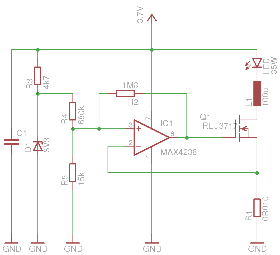

Hallo allerseits,
ich versuche eine Konstantstromquelle für eine übertrieben starke LED
Taschenlampe zu bauen. Ich brauche einen Strom von maximal 10A um die
35W LED zu versorgen. Die Idee war ein Schmitt-Trigger und einen MOSFET
zu verwenden, der den Strom zwischen ca 7-10A pendeln lässt (siehe
Anhang).
Versorgt wird die Schaltung über einen Li-Ion Akku, der Spannungsabfall
über der Konstantstromquelle darf also nicht zu groß werden um noch
genug Spannung (ca 3.4V) über der LED zu erreichen. Wichtig sind
ebenfalls die Abmessungen der Schaltung, da die Taschenlampe sehr klein
werden soll. Ich habe daher nur so wenige Bauteile wie nötig verwendet.
Was meint ihr? Kann das so funktionieren oder habe ich irgendwo grob
etwas falsch gemacht? Hat jemand vielleicht einen Vorschlag für einen
günstigeren Opamp? Es muss ein Rail-to-Rail Single Supply sein, der bei
der kapazitiven Last des Gates nicht gleich zusammenbricht.
Kai

das geht so nicht. Du hast nicht genug Spannung um das Gate zu steuern.

Mit einer Freilaufdiode (Anode an Drain, Kathode an Betriebsspannung)
könnte es sogar klappen, ohne das der FET die, in der Spule
gespeicherte, Energie sinnlos verheizt.

@karadur: Laut Datenblatt ist eine Spannung UGS von 3V schon ausreichend
um 10A zu schalten, mit einem Rail-to-Rail Opamp sollte es also kein
Problem geben
@ingo: Der Unterschied ob der FET die Leistung verheizt oder ob diese in
der Freilaufdiode verheizt wird, ist für mich nur ein Unterschied von
einem Bauteil und wie gesagt... ich habe alles rausgelassen, was nicht
unbedingt nötig ist. Der FET sollte von einer 100µH Spule denke ich
nicht kaputt gehen

Wie hoch ist denn die Entladeschlußspannung deines LiIon Akkus? Ich
meine der wäre unter 3V. 3,6 ist doch die Nennspannung.
Und deine 35W!!! Led, welche Nennspannung soll die haben? 3,4V und die
Toleranzen, bzw bei höherer Temperatur?
Ich halte schon das ganze Konzept für mehr als fragwürdig.
Soll das so eine Supergepimpte Taschenlampe geben, die eh nur 5 Sekunden
leuchtet ehe sie den Heldentod stirbt?
Alleine 35W LED und "sehr klein" schliesst sich aus Kühlungsgründen
vollkommen aus.
Und für die Spule plus Stromshunt plus Mosfet 0,4V als maximale Spannung
einzuplanen ist auch sehr sportlich, zumal du diese 0,4V gar nicht hast.
Ich würde sagen: "zurück ans Reißbrett".

Sorry Nennspannung war 3,7 und 3,4 für die LED bleiben 0,3V
bei 10A sind das 0,03Ohm maximales Gesamtwiderstand für das komplette
system Shunt FET und Spule.
Wird interessant, welche Spule nimst du da gleich nochmal?

der verwendete LiIon Akku ist bei einem Entladestrom von 10A komplett
vermessen und hat nach der Hälfte der Kapazität noch 3,4V. Über dem
Shunt fallen maximal 0,1V ab, über der Spule weiß ich es nicht, es
sollte bei 100µH aber nicht viel sein.
Die Nennspannung ist glaube ich 3,7V oder 3,8V
Bei einer höheren Temperatur verringert sich meines Wissens nach die
Nennspannung einer LED, was sich also auch positiv auswirkt.
Ich strebe eine Akkulaufzeit von einer knappen Stunde an. Es soll
übrigens eine Taucherlampe werden und keine "supergepimpte
Taschenlampe", weshalb die Kühlung auch bei kleineren Abmessungen
möglich ist.
Nachdem ich jetzt dargelegt habe, dass mein Konzept durchdacht ist,
würde ich mich über Kommentare zur Schaltung freuen

Sorry aber das Konzept ist nicht überdacht. Ich habe dir vorgerechnet
daß Du selbst idealerweise 0,3V max. Spannungsdifferenz hast. Der
Durchlasswiderstand deines Fets ist bei nur 3,4V Gatespannung evt.
deutlich höher als der von dir aus dem Datenblatt ausgelesene minimale
Durchgangswiderstand, das kannst Du aber selbst nachlesen.
Deine Spule hat auch einen ohmschen Widerstand. Deshalb habe ich dich
gefragt welche Induktivität du einsetzen willst. Die Leiterbahn und auch
die Lötpunkte habe nochmal einen geringen Widerstand, ebenso der Akku
selbst und die Anschlußdrähte.
Da komplett und zuverlässig auf insgesamt 0,03 Ohm zu kommen halte ich
für ziemlich utopisch.
Nimm 2 Zellen und bau einen einfachen stromgeregelten Abwärtswandler wie
sie hier in den Artikeln zu finden sind. Dann funktioniert das Ganze
auch.

Bei einer so kleinen Differenz zwischen Versogungs- und
LED-Flussspannung nimmt man eine lineare KStQ. Der Wirkungsgrad ist dann
auch >90% und die Schaltung funktioniert bis zu geringeren Spannungen,
weil die Verluste am Drahtwiderstand der Drossel entfallen. Deine
Schaltung kannst du zu einer linearen KStQ umbauen.

@Schmitt: Du hast Recht… der Widerstand der Spule ist bei 100µH zu groß,
daher werde ich diese wohl kleiner dimensionieren müssen.

Lass doch einfach R2 und L1 weg, und schon hast du eine.
von Kai F. (kai-) Benutzerseite
sollte ich L1 weglassen fließt für kurze Zeit (bis der Opamp
einschreitet) ein theoretisch unbegrenzt hoher Strom durch die LED, der
sie mir kaputt macht. Außerdem würde ich in diesem Fall den MOSFET sehr
oft schalten, was die Schaltverluste in die Höhe treibt
Nein.
Schon die 3V3 Z-Diode ist unklug (nimm eine Bandgap-Referenz oder einen
1.8V Spannungsregler),
such dir keinen MOSFET der bei 10V UGs und 4.5V Ugs spezifiziert ist,
sondern einnn der bei 2.5V oder 2.7V spezifiziert ist (gerade
International Rectifier hat dafür schöne Tabellen),
denn das DIAGRAMM kann um 1:2 schwanken und du hast nichts davon, wenn
dein MOSFET die 2.5V Durchlasskurve erst bei 5V erreicht,
und JEDE Schaltung bei der ein OpAmp einen MOSFET steuert, enthält eine
zusätzliche Kompensation der zusätzlichen Verstärkung durch den MOSFET.
  URef--|+\       |
    |   |  >-+-R-|I
    | +-|-/  Cx   |
    | +------+-Rx-+
    |           Shunt
    +-------------+--o
Aber im Prinzip (Refesrenzspannung, OpAmp, Leistungshalbleiter, Shunt)
kann so eine Schaltung schon funktionieren, achte auf den guten Aufbau
bei dem kleinen Shunt gibt es nur kleine Spannungen und bei hohem Strom
entstehen schnell grössere Fehlspannungen.
Warum?
Warum? Eine lineare KSQ schaltet nicht während des Betriebs.

Ich stelle mir das so vor: lege ich eine Spannung an die Schaltung an,
liegt ohne Spule die komplette Spannung von bis zu 4V direkt an der LED,
woraufhin ein höherer Strom als 9A fließt. Dieser wird erst wieder
abgeschaltet sobald der Opamp die Spannung über dem Shunt mit der
Referenz verglichen hat und den MOSFET sperrt. Je nach Geschwindigkeit
des Opamps können bis dahin einige µs vergangen sein.
Liege ich damit so falsch?
Bei einer linearen KSQ wird die nicht benötigte Leistung soweit ich weiß
im MOSFET selbst verbrannt, was bei den Strömen gleich mehrere Watt
sind. Ich benötige also einen größeren MOSFET oder eine bessere Kühlung.
Ich sehe daher beim besten Willen nicht den Vorteil R2 wegzulassen
@MaWin: danke für die Idee mit dem Spannungsregler, ich glaube den werde
ich verwenden, weil eine Z-Diode ja nicht temperaturstabil ist

Ja. Denn beim einschalten ist der Mosfet ja noch hochohmig. Also fallen
die 4V am Mosfet ab, nicht über die LED.
Der Strom wird anfangs (sobald der OPV sinnvoll arbeiten kann) relativ
linear mit der Betriebsspannung ansteigen, weil ja die Referenz (in dem
Moment nur durch den Spannungsteiler gebildet) auch erstmal nur
mitsteigt. Wenn die Spannungsteilerspannung dann die 3,3V erreicht hat,
begrenzt dann die Referenz.
Der Spannungsabfall über dem Mosfet wird bei wenigen 100mV liegen. also
nur wenige Watt. Die haste im Schaltbetrieb auch in Mosfet+L zusammen
(eben nur verteilt in Mosfet und L)
>Mein Bruder hat sie bei 9A vermessen und misst nach ca 2-3 Sekunden eine
>Spannung von 3,25V
Da hast Du ein günstiges Exemplar erwischt.
Typ. 3,9V angesetzt (oder 3,7V lt. Diagramm), müsste die LED eine
Die-Temperatur von rund 200-300°C erreicht haben.
Das ist doch Quark! Ist der MOSFET gesperrt, fällt über keinem Bauteil
Leistung ab. Ist er am Umschalten, fällt kurzzeitig Leistung ab. Ist er
durchgeschaltet, fällt fast nichts mehr über dem MOSFET ab (ein paar

Ich habe den Schaltplan jetzt noch ein wenig verändert. Habe einen
temperaturkompensierten Shunt eingebaut, einen entsprechenden
Operationsverstärker mit Single-Supply und Rail-to-Rail.
von ArnoR (Gast)
Du schnallst es einfach nicht, oder?
von Jens G. (jensig)
Guck Dir mal das DB des IRLU3717 an. Bei Ugs=3,5V und 10A rund 150mW
(1,5W), und bei Ugs=4V rund 100mV (1W).
Also nix mit paar mW. Zumal das nur typ. Werte sind. Kann auch viel
schlimmer kommen.
Dann der MAX4238: GBWP=1MHz, Anstiegszeiten von vermutlich zweistelligen
µs (wegen der kapazitiven Last, die der Mosfet darstellt).
Selbst bei 50kHz wird er nicht mehr wirklich schalten, sondern eher
einen Sinus von sich geben. Ich glaube, der Mosfet wird mehr heizen als
im Linearbetrieb.
Wenn ich mich nicht verrechnet habe, erreicht die Spule nach 25µs
bereits 1A.
Allerdings dürfte deine via R2 eingestellte Hysterese bei 10A rund 3A
betragen (also der Ripple). Scheint also so rund 150µs Rippleperiode
erreichen. Kommt dem langsamen MAX entgegen, bzw. der Verlustleistung.

neuer Plan:
Ich lasse R2 weg und verzichte auf den Schmitt-Trigger.
Für den Mosfet habe ich auch nochmal einen neuen rausgesucht, der auch
bei niedrigen Gate-Source Spannungen mehr als 10A liefert.
Kann ich bei dieser Schaltung den TS931 als OPA behalten? Ich habe
eigentlich absichtlich einen mit hoher Slew Rate gewählt um den MOSFET
schnell schalten zu können
Die ursprüngliche Schaltung taugte in dieser Form wirklich nicht viel:
> Der Unterschied ob der FET die Leistung verheizt oder ob diese in der
Nein, normalerweise ist das sogar ein großer Unterschied in der Verlust-
leistung. Ohne Diode wird im Mosfet ziemlich genau die gleiche Leistung
verheizt wie im Linearregler. Beim Linearregler ist die Verlustleistung
über die Zeit konstant, während sie bei deinem "Schaltregler" stoßweise
anfällt (immer dann, wenn der Mosfet sperrt und auf Grund der Selbstin-
duktion der Spule durchbricht), im Mittel ist sie aber in beiden Fällen
gleich.
"Normalerweise" schrieb ich deswegen, weil in deinem Fall wegen der
geringen Spannungsdifferenz zwischen Verbraucher (LED) und Versorgung
(Akku) der Unterschied sehr moderat ausfällt. Genau deswegen kam aber
auch der Vorschlag von Arno, gleich einen Linearregler zu nehmen, weil
in diesem speziellen Fall auch ein korrekt aufgebauter Schaltregler
keine nennenswerte Vorteile bringt.
Die andere Alternative ist die von U.R. Schmitt:
> wie sie hier in den Artikeln zu finden sind. Dann funktioniert das
> Ganze auch.
Diese Lösung hat den Vorteil, dass du nicht um jede 100mV Versorgungs-
spannung bangen musst. Du brauchst auch die LED nicht absichtlich heiß
werden lassen, um ihre Flussspannung zu senken. So funktioniert die
Schaltung zuverlässiger, und du kannst die gesamte in den Akkus gespei-
cherte Energie nutzen und nicht nur die Hälfte.
> neuer Plan:
Der sieht schon ganz gut aus. Ich würde aber noch die von MaWin
vorgschlagene zusätzliche Frequenzkompensation (zwei R und ein C)
einbauen. Das vermeidet häßliche Überschwinger im Regler. Da in deinem
Fall weder die Versorgungs- noch die Lastspannung Sprünge macht, könnte
man vielleicht auch darauf verzichten, aber besser ist besser.
ich werde wohl erstmal darauf verzichten und sie nur zur Not nachrüsten.
Taugt der Opamp denn für den Zweck oder sollte ich lieber einen mit
einer geringeren Slew-Rate nehmen um ein Schwingen zu vermeiden wenn ich
schon die zusätzlichen Rs und den C weglasse?

Jetzt nochmal die Frage: Ist die hohe Slew Rate des Opamps ok oder soll
ich lieber einen langsameren verwenden?
von Otto J. (Gast)
Bei deiner jetztigen Lösung kannst du ruhig einen langsameren nehmen!
von *kopfkratz* (Gast)
ist der Shunt (R1=0.01 Ohm) nicht ein wenig klein gewählt?
BR
von MaWin (Gast)
> oder soll ich lieber einen langsameren verwenden?
Wenn der OpAmp mit Spule im Schaltbetrieb arbeiten soll,
muß er nicht nur eine hohe Slew-Rate sondern auch
eine hohe Slew-Rate bei deutlicher kapazitiver Belastung
(von cva. 1nF) haben, also viel Strom liefern können
(mehr als 20mA wäre wünschenswert, im Endeffekt wirkt sich
die Schaltgeschwindigkeit direkt auf die benötigte Grösse
der Spule aus, je schneller, je kleiner kann die Spule sein).
Wenn du jedoch den MOSFET im Analogbetrieb verwendest wie in
deriner letzten Schaltung, darf die Slew-Rate niedrig sein,
aber die Regelung muss mit den von mir gezeigten Rx und Cx
extern kompensiert werden, sonst schwingt's und regelt nicht.
Wie schon von allen bemängelt, taugt dein MOSFET nicht für unter
3V Ansteuerspannung. Wie kann man nur dermassen zuverlässig ins Klo
greifen, selbst wenn dir erklärt wurde, wie du taugliche MOSFETs
findest ? Auch der IRLR7821 ist spezifiziert @10V Ugs und nicht
etwa 2.5V oder 2.7V. Genau so untauglich wie der IRLU3717 also.
Obwohl der LM4041 nun in Ordnung ist, regelst du auf 0.075V, also
75 Millivolt. Der TS931 hat ungünstigenfalls einen Offset von 15mV,
also 1.5A Regelungenauigkeit, ist also ziemlich ungenau, hinzu
kommen Störungen durch die grossen Ströme die zu Spannungsabfall
auch im Millivoltbereich führen.
Bleibt es bei der ersten Schaltung mit 100uH Spule, muss die
Schaltung so schnell sein, daß der Strom in den 100uH nach
Überschreiten der Schaltschwelle in der Reaktionszeit der
Schaltung nicht zu weit ansteigt. 10% mehr sind wohl erlaubt,
100% sicher nicht. Und dazu muss der OpAmp schnell genug schalten,
schnell genug den MOSFET umladen also genug Strom liefern.
Da bei 3.7V Akkuspannung, 3.6V LED-Spannung quasi keine Spannung
für die Spule übrig bleibt, steigt allerdings der Strom auch bei
100uH nicht so superschnell an. Genaueres wird man ausprobieren
müssen, weil Störeffekte grösser sind als berechenbare Einflüsse.
Hier ist auch die Hysterese ein Problem, bei 75mV dann noch 20mV
Hysterese sind 2A, eine Reduzierung des LED-Stroms auf unter 2A
ist damit nicht möglich. Eine kleinere Hysterese bewirkt geringere
Eingangsspannungsdifferenz beim OpAmp, und dadurch schneltet der
langsamer um als bei grosser Eingangsspannungsdifferenz. Bessere
OpAmps habe ein Diagramm Slew-Rate vs. Eingangsspannungsdifferenz
im Datenblatt. Ist deine Hystere nur 2mV (0.2A, mit weiteren 0.2A
Overshoot weil der OpAmp als Komparator so langsam reagiert), dann
muss die ganze Shcaltung auf eine Genauigkeit von 2mA ausgelegt
werden, also musst du dich drum kümmern, über welche Leiterbahnen
die 7.5A fliessen, damit deren störender Spannungsabfall nicht zu
einer Fehlfunktion der Schaltung führt.
Im Prinzipo funktionieren beide Schaltungen, die im Schaltbetrieb
mit Hysterese und die linear geregelte. Bei der linear geregelten
entstehen am MOSFET zwar Verluste, aber nicht mehr als in der
LED auch, und deren Wärme musst du ja auch abführen. Aber beide
Schaltungen müssen besser designt sein, also bessere Spannungs-
und Bauelementeauswahl.
