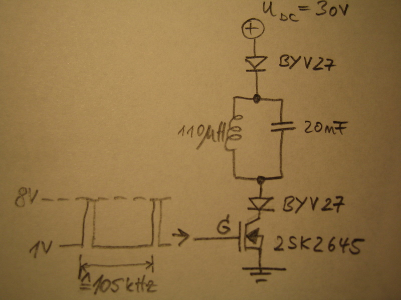

Ich habe einen LC-Parallelschwingkreis mit Gütefaktor Q~10 und möchte
diesen so anregen, dass in dem Schwingkreis eine Leistung von 1 kW
zirkuliert.
Der Schwingkreis besteht aus 20nF (FKP-1 Kondensator) und 110uH
(Wicklung mit HF-Litze 120*0.1mm, DC-Widerstand < 0.1 Ohm). Die
Resonanzfrequenz liegt bei ca. 105.8kHz.
In Betrieb habe ich derzeit die angehängte Schaltung
(ScanSchaltplan.jpg).
Bei 30V und im Mittel 30mA Versorgung bekomme ich auf Resonanz die im
Foto gezeigten Spannungsverläufe an den Pins des
Schwingkreis-Kondensators (FotoSpannungskurven.jpg; blaue Kurve: Pin
Richtung Stromversorgung, gelb: Pin Richtung FET, rot: Differenz
blau-gelb).
Meine Fragen sind: wie muss ich diesen Schwingkreis treiben, so dass 1
kW Blindleistung zirkuliert - ist meine Schaltung dafür eigentlich
prinzipiell geeignet? Welche Versorgungsleistung (Strom und Spannung)
brauche ich dafür im Prinzip?
Ich habe mal gehört, dass die zirkulierende Blindleistung mit Q^2 *
Versorgungsleistung skaliert. Eigentlich kann das nicht sein, wenn nur
der Strom mit Q überhöht wird, oder?
Es wäre toll wenn mir dazu jemand was sagen kann! Ich freue mich über
Kommentare/Hilfe!
Viele Grüße, Phillip.

* Bei einer theoretischen Güte von 10 mußt Du theoretisch 100 Watt
reinpusten um 1000 VA blindleistung am Kreisen zu erhalten.
* Woher kommt Deine Angabe mit Q = 10 ? Hast Du da auch die
Außenbeschaltung, sprich Treiber mit reingerechnet? Ich glaube kaum.
Berücksichtige auch Abstrahlverluste. Das ist dann auch der Anteil, der
den Stress mit den Nachbarn und Behörden auslöst.
* Ansonsten lies erstmal http://de.wikipedia.org/wiki/Schwingkreis
gründlich und versteh es vollständig.

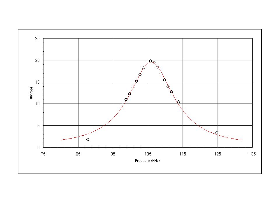

von Phillip (Gast)
Hallo Zusammen,
Danke für Eure prompten Rückmeldungen!
Meine Angabe mit Q ~ 10 kommt von dem Bild anbei. Zur Anregung habe ich
einen lose an den Schwingkreis gekoppelten Frequenzgenerator verwendet.
Das Signal habe ich mir via x10-Probe am Oszi angeschaut. Durch die
Belastung mit der Probe würde ich erwarten, dass das tatsächliche Q des
Schwingkreises sogar noch ein bisschen größer ist.
** Frage an Hubert:
Wieso muss ich die Treiberschaltung bei der Gütemessung berücksichtigen?
Ich fasse die Treiberschaltung in Analogie zum Meissner-Oszillator als
Amplifier mit positivem Feedback auf. Somit dürfte doch nur das Q des
Schwingkreises die Schwingungsamplitude begrenzen. Oder nicht? Oder ist
die diskontinuierliche Anregung nicht in Ordnung?
Und die 100 W verbraten die Schwingkreisbauteile thermisch, da ja nichts
abgestrahlt wird ...
Die angegebene Diode ist wohl etwas schwach bemessen ...
