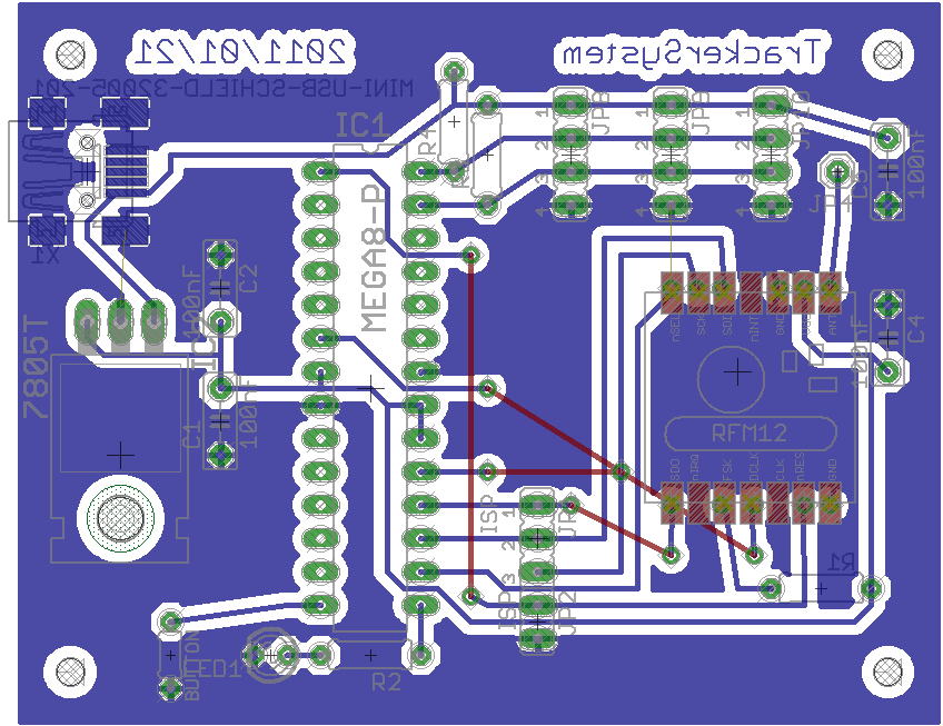

Hallo, ich lese hier nun schon seit geraumer Zeit mit und habe die längste Zeit auf Lochrasterplatinen gelötet. Nun stelle ich seit einigen Wochen mit der Direkt-Toner-Methode Leiterplatten her, was erstaunlich gut und ordentlich funktioniert. Das angehängte Layout soll lediglich einen I2C Master bilden und eine Funkstrecke aufbauen können. 5V über MiniUSB gehen rein, werden zusammen mit dem I2C an drei Pfostenstecker weitergegeben (für drei Slaves). Der ATMega88 und das RFM12 laufen mit Linearregler auf 3.3V. So weit so gut. Nun ist es leider so, dass sowohl der MC als auch das FRM12 Modul offenbar nicht genug Spannung haben. Am MC merke ich das an einer LED, die viel zu schwach leuchtet (ich messe ca. 1.8V am Ausgang), das Funkmodul hat eine stark eingeschränkte Reichweite und empfängt nur sporadisch. Softwareseitig bin ich mir zu 90% sicher, dass alles OK ist (da vorher auf Steckbrett ausprobiert). Es deutet m.E. nach alles auf einen Minikurzschluss hin, den ich aber nicht finde. Kann man anhand des Layouts bereits einen Fehler erkennen, der die Symptome erklären würde? Herzlichen Dank!
Wie machst du mit einem 5V Spannungsregler 3,3V? Warum sind dei beiden 100n-Kondensatoren am Ausgang des Reglers angeschlossen? Ich mach da immer einen davon an den Eingang... > Am MC merke ich das an einer LED, > die viel zu schwach leuchtet (ich messe ca. 1.8V am Ausgang) Was misst du an Vcc? Welchen Strom muß der Port liefern? Warum hast du nirgends einen Entkopplungskondensator am uC? EDIT, ich sehe gerade: C1 und C2 müssen sich die Arbeit "uC-Entkopplung" und "Spannungsregler" heraussuchen... ;-)

Thorben F. schrieb: > Die zwei Kondensatoren am Ausgang des Spannungsreglers bestehen aus > einmal einen für den Regler und einen für den MC. Dann solltest du die unbedingt auch entsprechend platzieren, nämlich direkt dort wo sie gebraucht werden: möglichst an den Pins des entsprechenden ICs. Der Linearregler möchte auch am Eingang einen Kondensator haben. Fra Nk schrieb: > Sind 1,7 V als Differenz über den Linearregler nicht zuwenig? Für den 7805 trifft das auf jeden Fall zu. Siehe Datenblatt.

Dirk schrieb: > weil C1 und C2 parallel liegen am Eingang zum L7805, am Ausgang fehlt ein > Kondensator Ich würde sagen die beiden hängen am Ausgang und am Eingang fehlt einer. Außerdem dürfen die Leiterbahnen zur Versorgung durchaus dicker ausfallen. Wenn die so dünn sind ist die Platzierung der Block-C's um so wichtiger. Siehe dazu auch auf Lothar's Seite: http://www.lothar-miller.de/s9y/categories/14-Entkopplung. Der GND-Pin vom 7805 darf auch gerne besser angebunden sein und die Masseinsel in der C2 liegt ist unnötig.
C4 & C5 dürften auch bei weitem nicht das erreichen was sie könnten oder vielleicht sogar sollten... -> o.g. Seite
OK, herzlichen Dank für das ganze Feedback. Also, habe die Spannung am Eingang erhöht -> keine Veränderung. Der Spannungsregler arbeitet also korrekt. Die Seite zur Entkopplung habe ich mir angeschaut, aber - um ehrlich zu sein - ich verstehe es anhand dieser Beispiele nicht richtig. Ich studiere im 3. Semester Elektrotechnik und bei uns hat ein Knoten überall die selbe Spannung. Also sollte es auch egal sein, wo ein Kondensator liegt, denn geladen oder entladen wird er so oder so. Mir ist schon klar, dass das idealisiert ist, aber kann es denn wirklich so einen großen Unterschied machen, ob der Kondensator ganz nah an den richtigen Pins ist oder weiter weg? Im Anhang eine aktualisierte Version, mit fehlendem C am Eingang des Spannungsreglers. Beispiel C5, den ich nicht versetzt habe. Muss doch völlig egal sein, ob der so wie hier liegt, oder ganz links vor den drei Pin Headern!? Sorry, aber bitte um Aufklärung...

Da besteht also so eine Leitung aus vielen kleinen Spulen und Kondensatoren, und jeder mm Leitung kann überschlägig mit 1nH Induktivität angesetzt werden. > aber kann es denn wirklich so einen großen Unterschied machen, > ob der Kondensator ganz nah an den richtigen Pins ist oder weiter weg? Ja. Geh mal zum EMV-Messen... :-o > Sorry, aber bitte um Aufklärung... Ohne Witz: hast du den Link im Beitrag "Re: Eagle Layout überprüfen -> ATMega88 hält Spannung nicht" nicht gesehen?

Noch ne Anregung: Dein i2c-Bus läuft mit 5V, dein mega88 aber mit 3.3V. Also gehen dir wahrscheinlich irgendwann die Schutzdioden /Eingänge des uc kaputt. Du brauchst daher einen Pegelwandler für den i2c, im einfachsten Fall sind das 2 Mosfets.

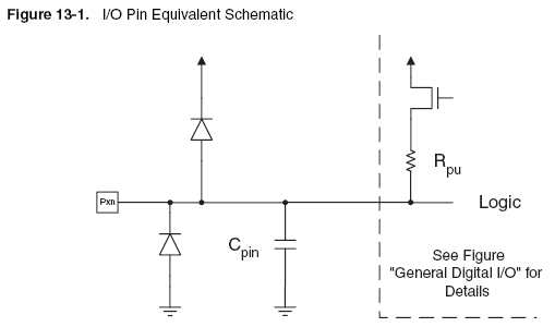

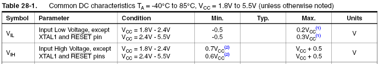

In der Spezifikation steht max Uin = Vcc +0.7V Vcc ist in deinem Fall 3.3V. Es passt also nicht. Dein Eingang sieht ja mit Clampdiode so aus (prozessorintern): Pin ----|>|-----Vcc Also wird die Überspannung auf die Vcc umgeleitet. Wenn der Strom aber größer als ca 1mA wird, zerlegts die Diode. Daher -> Pegelwandler.
