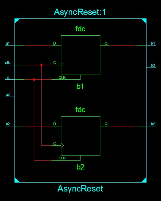

ach jetzt versteh ich erst warum Lothar das asynchron lösen wollte, denn
du schriebst ja:
> Das muss in jedem Fall auch ohne das ein Ereignis eintrifft gehen
na der reset ist ja schnell asynchron gemacht:
process (clock,reset) begin
              -- den Zähler laden
    if reset = '1' then
      zaehler <= (others => '0');
    end if;
             -- den Zähler erhöhen
  if rising_edge (clock) then
    zaehler <= zaehler + 1;
  end if;
end process;
allerdings solltest du nach Möglichkeit bei der synchronen Methode
bleiben
Ich wollte das nicht! Ralph wollte das!  ;-)
Für mich gelten erst mal meine Postulate (wobei ich mich mit der
Begründung von Ausnahmen etwas leichter tue...;-)
Wenn sich Signale nur wegen einer Taktflanke des selben Takts ändern
können, dann nennt man das ein synchrones (=zeitgleiches) Design. Und
nur so funktionieren FPGA Designs zuverlässig. Allerdings kämpft Ralph
mit CPLDs rum, da fallen mir gleich ein paar Ausreden ein, warum man
"lokale" Takte nehmen könnte.....
BTW:
So ein Bauteil gibt es (eigentlich) nicht:
              -- den Zähler laden
    if reset = '1' then
    end if;
  end if;
end process;
Wenn hier der Reset aktiv ist, und keine Flanke kommt, dann wird der
Zähler zurückgesetzt (klar soweit). Wenn jetzt aber eine Flanke kommt,
dann hat die Vorrang vor dem Reset (weil die if rising_edge() Abfrage im
Prozess nach der Reset-Abfrage kommt) und der Zähler müsste um 1
hochzählen, um sofort danach wieder zurückgesetzt zu werden...
von T. M. (xgcfx)
>               -- den Zähler laden
>     if reset = '1' then
>     end if;
>   end if;
> end process;
Ich will ja nix sagen, aber IMHO solltest du vielleicht auch erstmal
schauen, was und wie ein Prozess funktioniert. Auch diese Lösung ist
falsch, es sollte mit asynchronem Reset folgendermaßen lauten
process(clock, reset) is
begin
  if(reset = '1') then
  elsif(rising_edge(clock)) then
  end if;
end process;

Hier noch mal zusammengefasst die verschiedenen Beschreibungen:
library IEEE;
use IEEE.STD_LOGIC_1164.ALL;
entity AsyncReset is
    Port ( rst : in  STD_LOGIC;
           clk : in  STD_LOGIC;
           a1 : in  STD_LOGIC;
           a2 : in  STD_LOGIC;
           a3 : in  STD_LOGIC;
           b1 : out  STD_LOGIC;
           b2 : out  STD_LOGIC;
           b3 : out  STD_LOGIC);
end AsyncReset;
architecture Behavioral of AsyncReset is
begin
   process (clk,rst) begin
      if (rst='1') then         -- rst hat Vorrang
         b1 <= '0';
      elsif rising_edge(clk) then
22
         b1 <= a1;
23
      end if;
24
   end process;
25
26
27
28
         b2 <= a2;
29
      end if;
30
31
         b2 <= '0';
32
      end if;
33
   end process;
34
35
36
      if (rst='1') then
37
         b3 <= '0';
38
      end if;
39
      if rising_edge(clk) then  -- clk hat Vorrang
40
         b3 <= a3;
41
      end if;
42
   end process;
43
44
end Behavioral;
Das gibt die Meldung
Signal b3 cannot be synthesized, bad synchronous description. The
description style you are using to describe a synchronous element
(register, memory, etc.) is not supported in the current software release.
Wenn dieser Prozess dann auskommentiert wird, ergeben sich wie erwartet
2 FFs mit asynchronem Reset.
