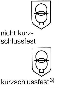

Andrew Taylor schrieb: > ... Trafo ... bauartbedingt kurzschlußfest ist >(siehe Logo auf der Abbildung des Trafos). Das ist falsch Markus Frejek schrieb: > In kleinen Trafos ist eine (nicht rückstellbare) > Temperatursicherung eingebaut, Hier aber nicht

Grübler schrieb: > Andrew Taylor schrieb: >> ... Trafo ... bauartbedingt kurzschlußfest ist >>(siehe Logo auf der Abbildung des Trafos). > > Das ist falsch > Nein, im Gegenteil mein Statement ist vollkommen korrekt: http://www.conrad.de/ce/de/product/504697/ zeigt den Trafo mit dem Logo für bauartbedingt kurzschlußfest . Die (Hersteller)firma weiss bestätigt dies auf Anfrage ebenfalls.

Andrew Taylor schrieb: > zeigt den Trafo mit dem Logo für > bauartbedingt kurzschlußfest . Ja dann schau doch mal genau hin du Rechthaber. Bild bei Conrad anklicken dann wird es größer. Und dann vergleich mal mit den Normbildern in dieser Analge.
