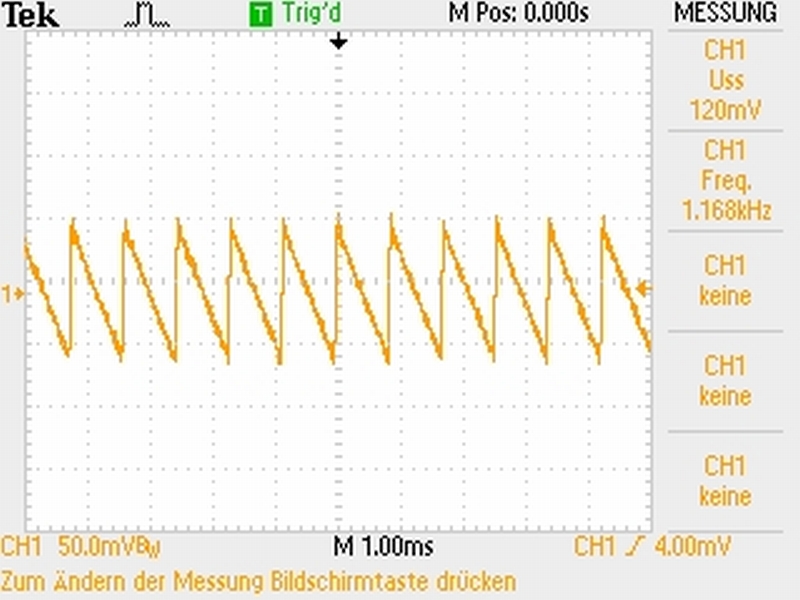

ich habe mir einen DC/DC_Wandler aufgebaut. Als Wandlertyp kommt der
TPS61092 in der fixed 5V Version zum Einsatz.
Hier der Link zum Datenblatt:
http://focus.ti.com/lit/ds/symlink/tps61092.pdf

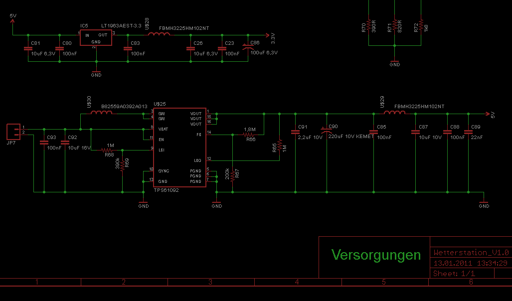

Aufbau gemäß Schaltplan im Anhang und Design-Vorschlag von TI.
Belastet ist der DC/DC mit ungefähr 60mA. Somit ergibt sich eine
AC-Rippelspannung der Ausgangsspannung nach den Filterstufen wie im
Oszi-Screenshot. Wie könnte ich diese doch recht niederfrequente
Rippelspannung noch effektiv weg bekommen? Bzw. wo könnte sie konkret
herkommen? Rührt sie von der Spule her? Wenn ich mehr Last dranhänge
ändert sich nur die Frequenz, nicht die Amplitude.
Weitere Hinweise:
C90: 220µF 10V Tantalum
U$30: 3,9µH Würth-Spule (andere wie im Schaltplan angegeben) Habe ich
aucu schonmal getauscht gegen eine 4,7µH. Absolut Null Änderung.
U$29: Ferritperle mit 1000 Ohm / 100MHz
Theoretisch müsste ich halt einen Tiefpass mit einer Grenzfrequenz von
<< 1kHz einbauen. Müsste helfen oder?
Vielen Dank schonmal.

von Alexander D. (alexander_d)
Hallo Michael,
1kHz sieht mir nach einer Regelschwingung aus. Ich habe mir das
Datenblatt nicht angesehen, aber irgendwo sollte auch etwas zum Thema
Kompensation des Fehlerverstärkers beschrieben sein.
Gruß,
Alexander
von Klaus R. (klara)
ich schliesse mich Alexander an. Ein Rippel auf Grund des
Schaltvorganges ist es nicht. Der Sägezahn hat ja nur ca. 1KHz. Der
Feedback ist intern mit 10p und 100K kompensiert. Hier könnte man mit
einer äusseren Beschaltung etwas herumspielen. Bitte berichte mal was Du
herausgefunden hast.

von Michael S. (michl-s)
Hi, habe gerade nochmal nachgeschaut. Kann sich jemand von euch das
Datenblatt auch nochmal anschauen? Denn sobald ich den DC/DC mit 200mA
belaste ist der Eingangs beschriebene Rippel verschwunden. Verfügt der
TPS61092 über eine Mindestlast?
Edit: Korrigiere: 230mA ergo ~15% Maximallast

von Hauspapa (Gast)
Nennt sich Power safe mode. Schau dir mit diesem Stichwort mal das von
Dir sher vorbildlich verlinkte Datenblatt an. Speziell was passiert wenn
Du sync auf GND legst.
Mein erster Gedanke war Aliasing durch falsche Oszieinstellung. Aber
Dein Oszi hast Du im Griff. Genauso wie die Fragestellung mit den
nötigen Informationen super ist. Leider selten sowas.
Gruss Hauspapa

Edit: Ok, jetz isses klar. Wer lesen kann is halt klar im Vorteil, wie
immer, ne^^ Dachte ursprünglich ich hab den PowerSaveMode
ausgeschaltet^^
Nuja, somit dürfte die Herkunft und isnbesondere die lastabhängige
Frequenz des Sägezahnrippels geklärt sein. Danke!
Habe SYNC nun auf VBAT gelegt. Problem ist hiermit gelöst, der Rippel
ist komplett verschwunden und die Ausgangsspannung ist sauber und
"glatt".
Vielen Dank, insbesondere an "Hauspapa" für den obigen Hinweis.
