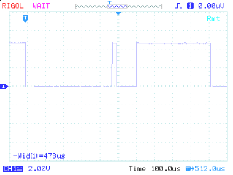

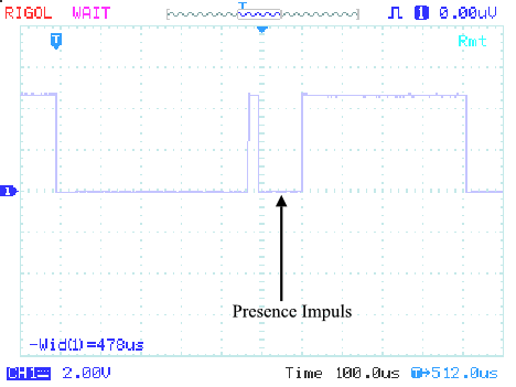

Beim 1-wire Reset geht es darum das du die Datenleitung mind. 480µs auf
low ziehst danach wieder auf high. Ein angeschlossener Sensor muss dann
die Datenleitung für 60µs-120µs auf low ziehen. Das musst du dann
Detektieren, weil das der Presence impuls ist.
Also das ist immer das erste wenn du ein Sensor ansprechen möchtest.

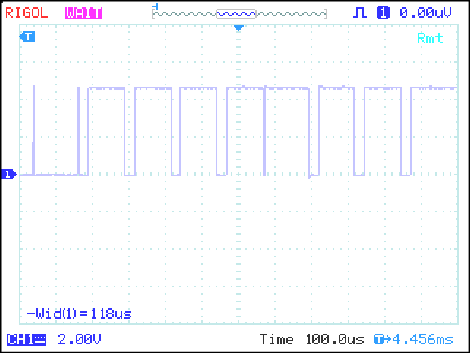

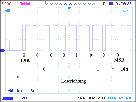

Bei der Datenübertragung musst für eine "1" einen kurzen impuls senden
und
für eine null einen langen. Dabei bezieht sich der impuls wie lange du
den impuls auf low ziehst.
Hier mal ein paar Bilder zur verdeutlichung.

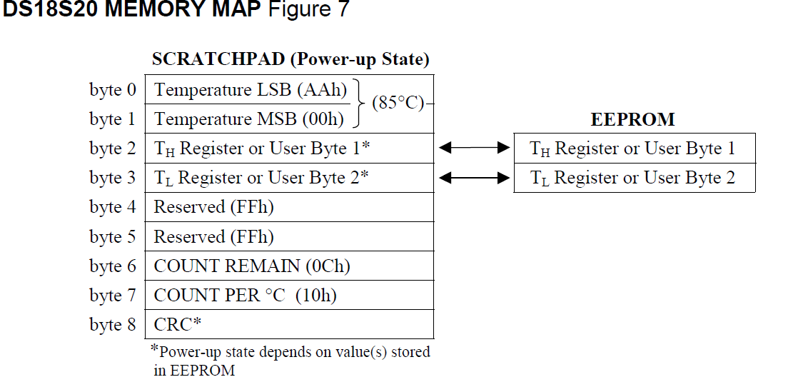

Hier mal ein Bsp. DS18S20 hier müsste man die ersten beiden Bytes
einlesen.

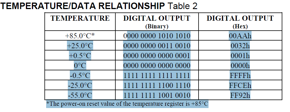

Okay und wenn ich die 2 ersten Bytes auslese ist das dann ohne umrechnen
direkt die Temperatur?
von Klaus (Gast)
@Sebastian!
Also ich habe das Lowbyte in meiner Routine mit 5 multipliziert.
Dezimal ergibt das dan den Temperaturwert.
Bsp.
     1Eh * 5 = 96h  ist aber dez. 150 entspricht 15°C
Warum mach ich das?
Nun im Datenblatt steht das 0.5°C = 01h ist oder AAh ist 85°C.
Bei Minusgraden muss man das Highbyte berücksichtigen das wird dann FFh.
Zu dem ist das Complement zubilden im Lowbyte dann erst kannst wieder
mal 5 genommen werden.
Man gibt dann nur das Minuszeichen in abhänigkeit Highbyte's aus.

Ja danke für Eure Antworten ich hatte irgendwie nichts gefunden ob es
umgerechnet werden muss oder nicht.Weil das auslesen usw. stellt ja
nicht wirklich ein Problem da, solange man die Zeiten beachtet.Habe
jetzt mir aber mal das Datenblat vom  DS18S20 angeschauen und bin auch
fündig geworden.Ich werde dann auch nur 1 Byte auslesen weil ich nur
positive Messergebnisse haben werde.Und eine extra Berechnung für
genauere Messergebnisse brauche ich auch nicht, da hab ich mir das auch
gespart.
