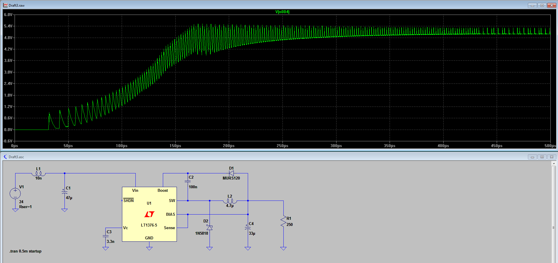

von Alex B. (Firma: Ucore Fotografie www.ucore.de) (alex22) Benutzerseite
P.S. Mal eine Einschalt-Simulation davon...
