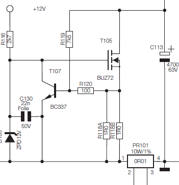

Moin,
ich habe hier einen Schaltungsauszug. Mich würde interessieren, wie hoch
der Strom durch den T105 ist. Er müsste etwa 3,5mA sein, oder?
Gruß Knut

von MaWin (Gast)
Zumal offensichtlich Ingo noch nicht wach ist,
wie sonst wäre zu erklären wie er nur auf 3.5mA kommt,
dazu noch Ausgangsspannungsunabhängig,
bei dieser Stromsenke eines Labornetzteils.
Indem er I =[Ube T107 * 500mR/(500mR +100R)]/500mR rechnet. Ooops, kommt
knapp 7mA raus. Ich sehe in der Gleichung keine Ausgangsspannung, ergo
spielt sie (offensichtlich) keine Rolle.

von Peter R. (pnu)
Das ganze stellt einen Regelkreis dar, der sich auf eine Spannung an
R118 einstellt, die etwa UBE von T107 beträgt.
bei 600 mV UBE und 500mOhm ergibt sich dann 1,2 A.
Bei 7,5 mA würde man keinen MOSFET nehmen, der für viele A gebaut ist.
von I. L. (Gast)
In der Tat, du hast völlig Recht. Ich habe mich durch den 100R verwirren
lassen. Der R108 bewirkt an dieser Stelle natürlich eine Gegenkopplung.
Konnte mir aber auch nicht wirklich vorstellen das jemand 1,2A Grundlast
in einem 25A Netzteil verbaut. Jdedoch scheinen 7mA auch etwas wenig,
zugegeben.
Meine Betrachtung war deswegen falsch, da sich ja noch der 7k5 an der
Basis befindet. Der 100R stellt nur die Stärke der Gegenkopplung ein und
bewirkt eine Vorspannung in Kombination mit dem 7k5.
Alles klar, danke.
Gruß Knut

von MaWin (Gast)
> ergo spielt sie (offensichtlich) keine Rolle.
Nur wenn du das Vorhandensein von R119 unterschlägst.
I * 0.5R + U * 100.5  / 7600.5 = Ube (T107)

von Peter R. (pnu)
R119 gibt der Schaltung eine weitere Eigenschaft:
wenn die durch den Teiler R119,R120 (R118) aus der Spannung an C113
erzeugte Spannung UBE = 0,6V überschreitet, wird der MOSFET durch die
Überspannung gesperrt.
Durch die Mitarbeit von R118 hat diese Überspannungsgrenze einen
gleitenden Wert. d.h im unteren Bereich ist die Stromstabilisierung bei
1,2A. Mit zunehmender Spannung an C113 geht dieser Grenzwert zurück.
