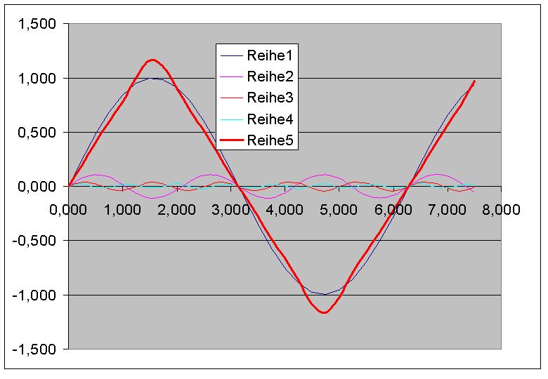

von Michael K. (charles_b)
Das Problem dürfte sein, dass man die Dreiecksfunktion nicht so einfach
geschlossen hinschreiben kann wie z. B. die Sinusfunktion.
Da ist der Effektiwert dann auch sinusförmig mit der Zeit.
Man kann allerdings verschiedene Sinusfunktionen so addieren, dass ein
Dreicke herauskommt.
So bekommt man dann einen langen und unhandlichen Ausdruck heraus, der
aber analytisch leicht und ohne Fallunterscheidung etc. handhabbar ist.
Zur Grundfrequen f mit der (normierten Amplitude 1) subrathiert man die
3-fache Frequenz mit der Amplitude 1/9, addiert die 5-fache Frequenz mit
der Amlitude 1/25, subtrahiert die 7 fache Frequenz mit der Amplitude
1/49 usw.
