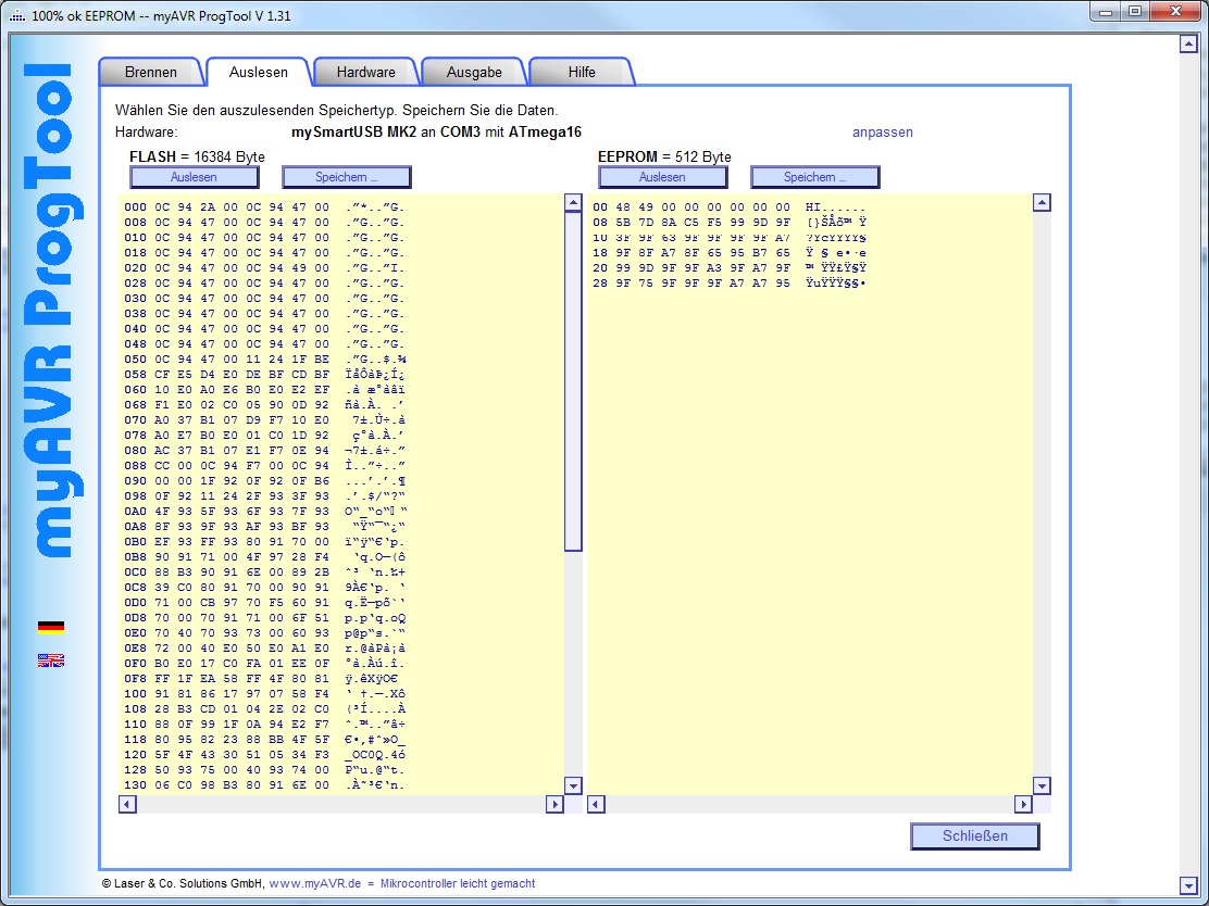

Nun ja das Problem: Der Atmega empfängt nur Bahnhof. Anbei das Testprog
und das was er empfängt.
