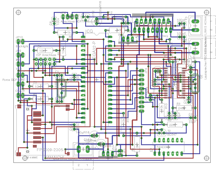

Ich habe einen Mikrocontroller gesteuerten Wecker gebaut.
Das ganze funktioniert sehr gut, ich habe aber noch ein Problem, das ich
nicht lösen kann, und zwar, wenn ich eine MP3 abspiele, ist immer ein
Hintergrundgeräusch (wie ein höhes "Piep") zu hören.
So laut ist die Störung nicht, und wenn du Musik laut genug ist, ist es
kaum zu hören, aber trotzdem würde ich sehr gern es rauskriegen.
Als Anhang der Schaltplan meines Weckers.
Meint ihr, ich kann noch was machen? Kann ich eventuell, zwischen den
Verstärker und den Lautsprecher irgendein Filter einbauen, so daß diese
Störung filtriert wird? Wenn ja, wie?
Besten Dank
Luca Bertoncello

von Lucky L. (rantanplan)
Ich vermute mal das es an dem TDA liegt. Also Layout bzw. Masseführung.
von Luca B. (lucabert)
Also, an den Verstärker...
Was meinst du jetzt mit "Layout bzw. Masseführung"?
Danke
Luca Bertoncello
Wie gesagt ich vermute nur. Also das die Lautsprecher oder der
Verstärker keine saubere Masseverbindung haben. Oder die Kondensatoren
zu weit weg vom Verstärker plaziert wurden. So wie du das beschreibst
meine ich da eine Masseschleife zu erkennen.

von hans (Gast)
Audio und Digital ist oft feindlich.
Das "Piep" kann auch vom µC und seinen Komponenten kommen.
Masse und Versorgung sollten bei sowas sehr sorgfältig
getrennt und verlegt werden.
Das ist hier lt. Schaltbild nicht der Fall.
Wenn man die PWM für das Display ändert wird wohl auch der
Piep seine Tonhöhe ändern.
Das wäre schon mal der erste Ansatz.
Für mehr müßte man mehr wissen.
hans
Luca Bertoncello schrieb:
> Kannst du mir bitte sagen, WIE ich die Masse und Versorgung der
> Komponenten getrennt halten kann?
> Ich verstehe es wirklich nicht...
Normal macht man sich da gedanken bevor man zum layouten beginnt.
Zum Beispiel fast man die alle Massen von "analogen Bauteilen" und die
von "digitalen Bauteilen" in seperaten Masseflächen zusammen. Oft wird
auch noch die Möglichkeit geschaffen diese beiden Flächen über einen
Jumper oder einer Lötbrücke zu verbinden.
Zeig mal dein Layout.
Datenblatt vom Verstärker Hersteller wäre auch interessant.

So, als Anhang den Layout und ein Beispiel der Störung.
Ich konnte es nur mit meinem Handy aufnehmen, ich hoffe, aber, es ist
noch deutlich zu hören.
Grüße
Luca Bertoncello
von soundso (Gast)
Ahhhrg, Autorouter  ... da krigt man ja augenkrebs :-)
nei mal ehrlich, du hast keine Massenflägen und deine Masse Leitungen
gehen irgenwo quer durch das Ganze Layout, das kann ja nichts werden...

Ja, hast Recht, Q3 schaut in der Konstellation nicht sinnig aus.
> Nein, kein Autorouter... Alles per Hand gemacht...
Um so schlimmer ... Massefläche Fehlanzeige, 2/3 der
Durchkontaktierungen
sehen auf Anhieb unnötig aus. Ein insgesamt "nicht sehr elegantes"
Routing, sorry.

von Andreas R. (blackpuma)
Also ich sehe Q3 als Nutzlos an. Durch die Diode im FET kannst du
Schalten was du willst aber es sind immer 12V am TDA.
Ich verstehe nicht wie das mit dem Q3 funktionieren soll. Damit der
P-FET leitet muss doch das Gate Negativer werden als Source oder nicht?
Kann das hier überhaupt so sein?

nimm ein Trenntrafo 1:5 von Conrad und gut ist...
hatte auch mal das Problem, lag am AD Wandler des µC, aber war viel zu
umständlich alles neu zu entwickeln, deshalb der Trafo...
LG
Lucky Luck schrieb:
> Hast du schon mal ein anderes Netzteil versucht?
Ich habe sogar mit einer Autobatterie versucht.
Keine Änderung...
Grüße
Luca Bertoncello
Kannst du mir besser erklären?
Danke
Luca Bertoncello
von Jan S. (jan_s)
> Fazit: ich muss feststellen, daß, wenn ich mal was in digitale Technik
> machen will, bin ich in der Lage was akzeptabel zu machen, aber bei
> Analogelektronik habe ich SEHR viel zu lernen.
Vorsicht, auch bei Digitaltechnik bekommst du mit so einem Layout ganz
schnell Probleme. Dann sitzt du vor einer Schaltung und wunderst dich
warum diese alles mögliche macht, nur nicht das was sie soll.
Also einfach mal ein wenig mit Platinenlayout und den physikalischen
Grundlagen beschäftigen. Ist kein Hexenwerk, bekommen die meisten
SysAdmins die ich kenne hin. ;-)
