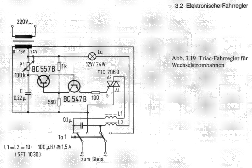

Kann ich obige Schaltung mit einem Digital-Potentiometer, wie
hier :
http://www.produktinfo.conrad.com/datenblaetter/175000-199999/179493-da-01-en-X9C103_104_503.pdf
anstelle des mechanischen Potis von 100K steuern ?
Das sollte doch gehen oder ?
LG
Frank

von MaWin (Gast)
Theoretisch ja, wenn du eins findest was +/-24V abkann
und Masse der Schaltung mit Masse der Schaltung verbunden
werden darf, dir das Poti steuern soll.
Aber wenn du sowieso Digitaltechnik (einen uC ?) hast,
der so ein Poti steuern könnte,
wozu dann diese unsäglich uneffektive Schaltung ?
Du kannst mit einenm uC direkt die PWM ausgeben und mit einem
MOSFET die benötigte Leistung steuern, mit der die
Wechselstromlok betzrieben wird, es muss nicht mal
Wechselstrom sein, sondern es reicht gepulster Gleichstrom
(es sind ja Allstrommmotoren).
Vergiss die Schaltung, die nur Ärger macht und Verluste
mit sich briungt.

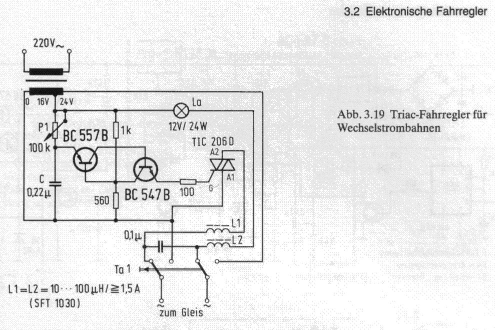

Eine Frage noch : das Poti ist ja in der Schaltung einmal an 16V und der
Schleifer an 24V angeschlossen ... was bewirkt das (warum ist das so?)
und wie setzte ich das mit dem LDR um ?
LG
Frank
von Steffen W. (derwarze)
Nein ist der nicht, sieh die Schaltung genau an.
Potiende und Schleifer sind zusammengeschaltet -> veränderlicher
Widerstand. Also einfach gegen einen LDR mit passenden Wert ersetzen.

von Frank H. (bc-548b)
Steffen Warzecha schrieb:
Autsch !!
Ja das hab ich falsch gesehen...
Das ist auf dem Bild aber wirklich blöd gemacht.
Die 24V (Bezeichnung) sollte etwas höher...
Jetzt passt's auch im Kopf wieder. Konnte mir da keinen Reim drauf
machen.
THX !

   .----o--->|-o---o---o
   |    |      |   ^  Gleis   (schnelle Diode wie BYV27)
   o    | .->|-'   o---o
 14V~   | |        |
   o    '-+-|<-.    I|--.    (LogicLevel N-Kanal MOSFET wie IRLZ34)
   |      |    |  S|    |
   '------o-|<-o---o    |
 Trafo           Masse Signal  Userport des C64
Allerdings würde ich hier mal die Frage aufwerfen, ob eine
Wechselstromlok mit dem in dieser Schaltung erzeugten Gleichstrom noch
zurechtkommt... :-o
Warum nicht so:
     Gleis
   .-o  o---o--->|-o---o----.
   o        | .->|-'   |    ^   Z-Diode 30V
 14V~       | |        |    |
   o        '-+-|<-.    I|--o   LogicLevel N-Kanal MOSFET wie IRLZ34
   |          |    |  S|    |
   '----------o-|<-o---o    R   ca. 2k2
Und dann natürlich den Mosfet passend zu den Nulldurchgängen
ansteuern...
von MaWin (Gast)
> Ist das die richtige Diode ?
Ja.
> BTS 133 gibt es scheinbar nimmer, BTS141 auch ok ?
BTS133 wird durchaus aktuell hergestellt,
aber wenn Reichelt nur BTS141 hat geht der auch
(ist leistungsstärker, also kein Nachteil).
> Warum nicht so:
Gute Idee !
> ansteuern...
Wenn man weit genug weg von 100Hz ist, so daß die Schwebung nicht
im Sub-Hertz-Bereich liegt, kann man auch asynchron takten.

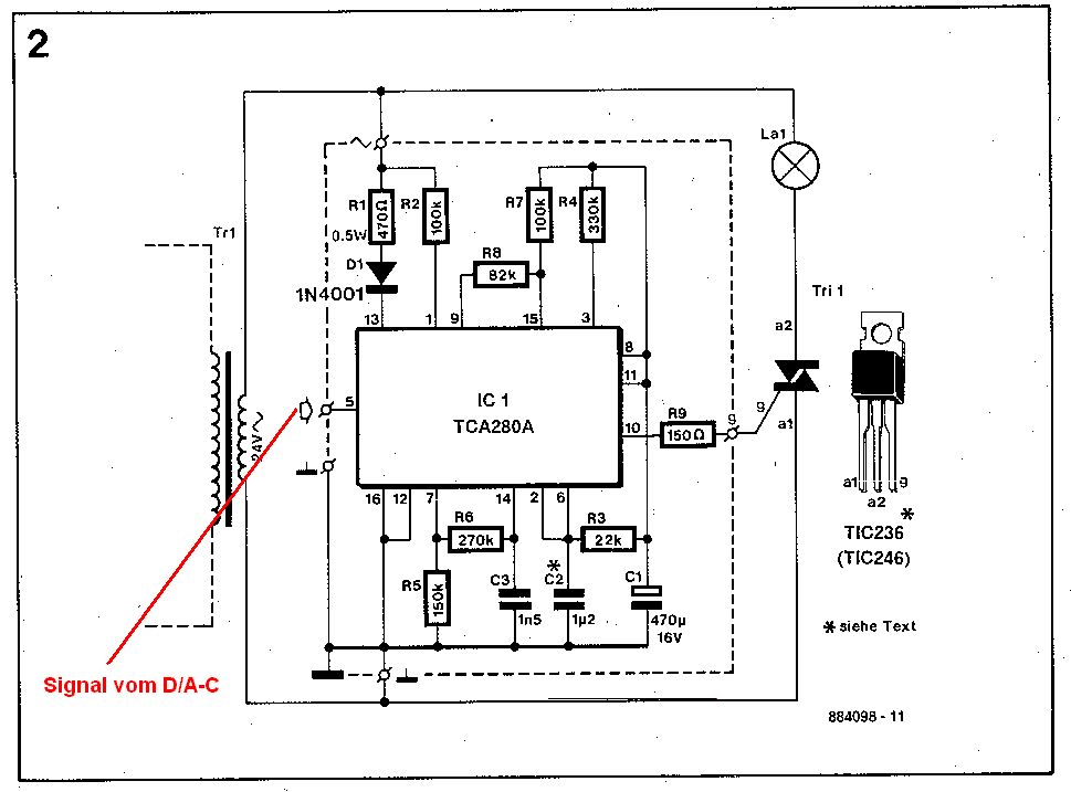

Ich habe da nochmal was als Schaltplan,
aaaaber der TCA280A ist so alt uns teuer...
wie kann man das denn (möglichst genau so)
mit heutigen Bauteilen aufbauen ??
Und : was ist die gestrichelte Linie im Plan ?
LG
Frank
