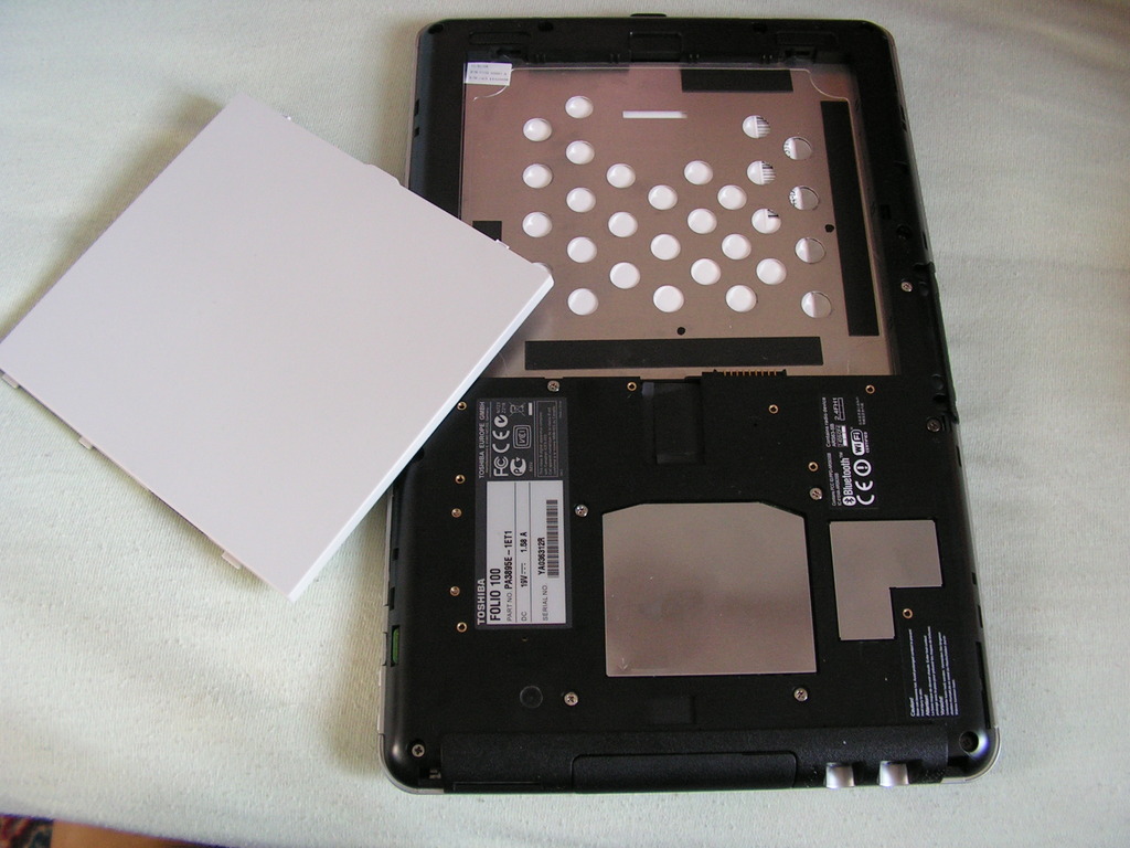

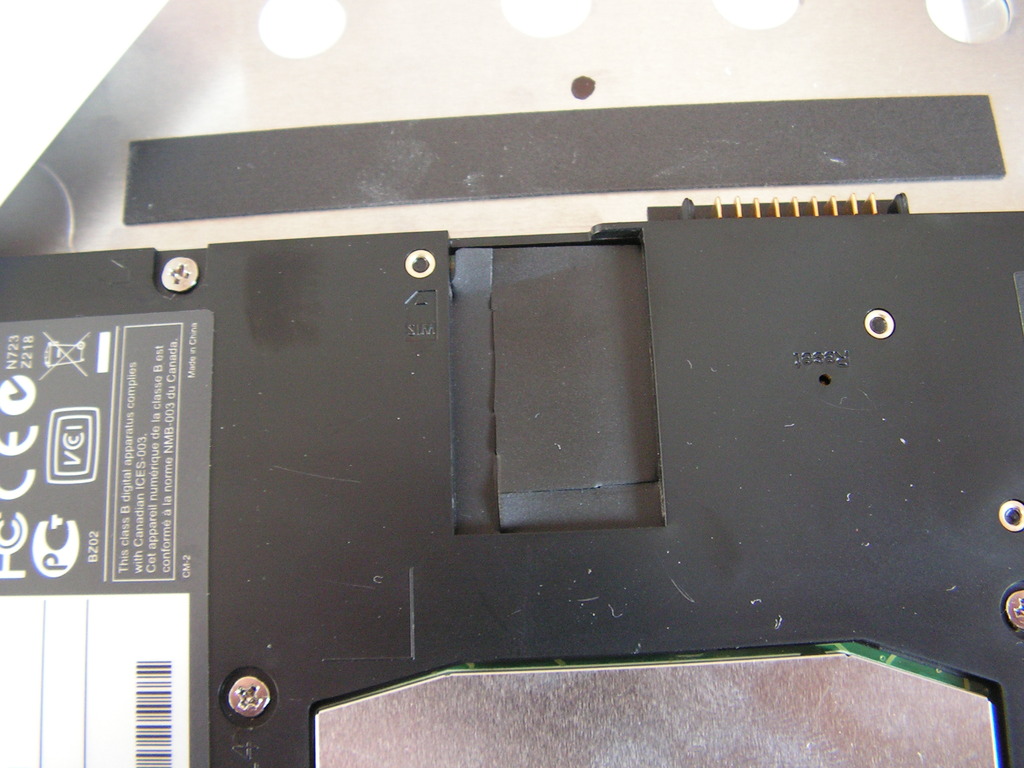

Guten Tag zusammen... Ich habe hier mal ein Toshiba Folio 100 Tablet vorliegen. Demnächst soll wohl angeblich auch eine UMTS Version erscheinen, doch wie man hier sehen kann ist in dem Gehäuse schon eine Aussparung für einen SIM-Slot vorhanden. Da ein SIM-Sockel schon für nur wenige Groschen erhältlich ist würde ich gerne mal versuchen einen einzusetzten. Könntet sich vll jemand der Pros mal die Bilder anschauen und mir einen Vorschlag für einen bestimmten Sockel machen incl. Link? Das wäre echt super. Konnte leider bisher nirgendwo erfahren was genau an Hardware Chips verwendet wurde um festzustellen was überhaupt an UMTS Hardware integriert ist. Könnte wohl notfalls auch mal das Teil zerlegen und mit die Platine ansehen. Vielen Dank.

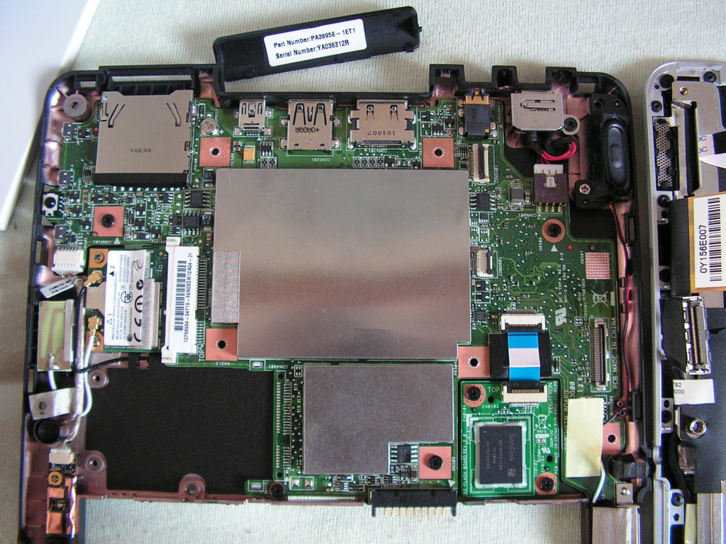

Der SIM-Sockel dürfte das unwesentlichste sein, das zur UMTS-Hardwareunterstützung fehlt. Wenn Du mal ein Bild posten würdest, auf dem man die gesamte Platine (und nicht irgendwelche Abdeckungen) erkennen kann, ließe sich mehr dazu sagen.

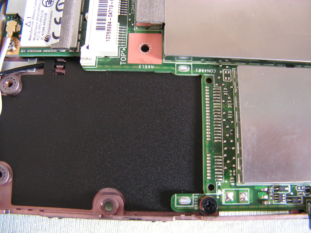

Klaro. Um die Unterseite der besagten Stelle zu erreichen müsste ich dann wohl noch den kleineren Aludeckel entfernen. Aber hier scheint sich was neues zu ergeben. Ein weiterer miniPCIe Steckplatz wäre hier wohl möglich, gleich unterhalb des Atheros WLAN Chip in der freien Ecke. Könnte man da was draus machen? Ich werde mal versuchen den Deckel noch zu entfernen. Danke rufus
Dieser Steckplatz wird --vermutlich-- der sein, in den eine UMTS-Karte gesteckt wird. Die Kontakte für den SIM-Sockel müssten eigentlich mit welchen für diesen Steckplatz verbunden sein, wie sonst sollte die UMTS-Karte sonst mit der SIM kommunizieren können?
genau so sehe ich das auch. Ich werde mal nachhören was die Gauner bei der Android-Hilfe dazu asgen welches UMTS Modem am besten einzubinden ist und dann mal schauen was ich so an lötbaren miniPCIe Slots so auftreiben kann. Dann bleibt aber immer noch die Frage welchen Sockel ich am besten für die SIM oben drauf nehmen kann. Notfalls gibt es zwar noch diese PCIe Karten mit Slot drauf aber das mag ich nicht und weiß auch nicht ab dann die Höhe noch passt. Vll gibt es ja auch schon Details zu dem in der UMTS-Version verbauten Chip, zwecks Treiber. Na da bin ich ja mal gespannt.... Danke rufus

bitte beim zusammenbauen nicht vergessen neue Wärmeleitpaste aufzutragen
Die Geschichte gabs schon beim EEE PC 901. Da konnte man einen mini PCIe-Schacht und einen Simkartenhalter einloeten und hatte dann UMTS...
sorry wegen den Bilddateien... könnte mir denn jemand eine Bezugsquelle für passendes Connector-Material nennen? Molex oder Farnell oder ähnliches. Beim miniPCIe wäre ein identischesr schon ganz nett während ich wohl wegen des SIM-Slots noch mal genauer nach den Kontakten suchen muss, oder konnte da schon jemand erkennen welcher passen könnte?
