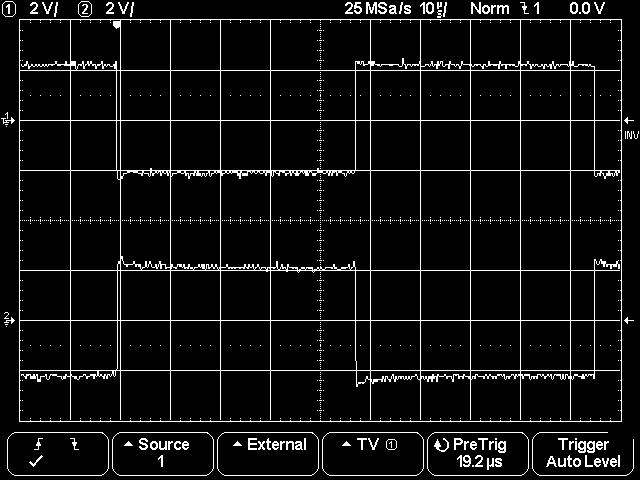

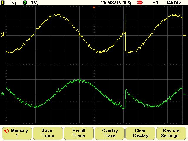

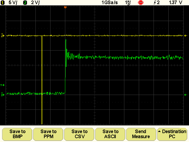

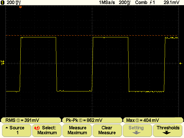

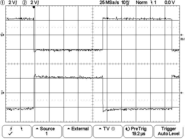

Hallo Hayo,

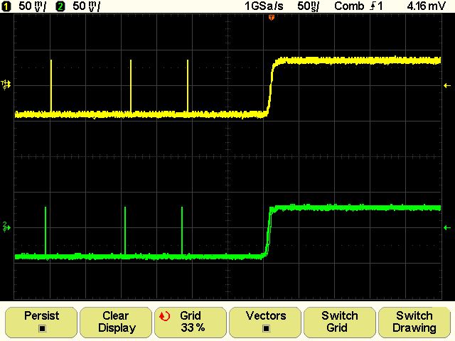

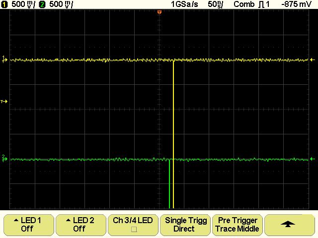

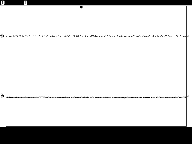

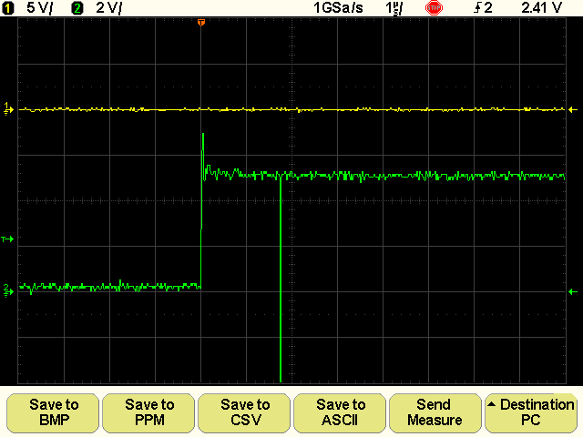

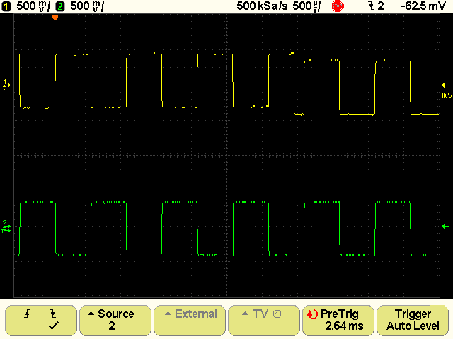

mit der aktuelen BF 3.0 C2 bin ich bei der inversen Erfassung mit Kanal
1 auf ein sehr merkwürdiges Feature gestoßen. Zum Vergleich liegt das
selbe Signal am normal dargestellten Ch2.
Am linken Rand taucht ein falscher Wert ("Flanke") auf (Bild:
Messung...) und wenn man auf STOP geht und das Anzeigefenster nach
rechts verschiebt, kommen merkwürdig nach unten versetzte Daten ins Bild
(Bild: Pan_...).
Eingangssignal ist Probe Comp (passiert aber genauso mit anderen
Signalen). Wenn man dagegen Ch2 invertiert, ist alles gut. :-)
Rainer
p.s. Die Screenshots wurden mit w2000a-screenshot 0.97 erstellt und
nicht nachbearbeitet - sicher ist sicher. ;-)
von Blue F. (blueflash)
Oha, das ist ja merkwürdig.
Da muß muß ich wohl mal ran.
Danke für den Tip
Hayo

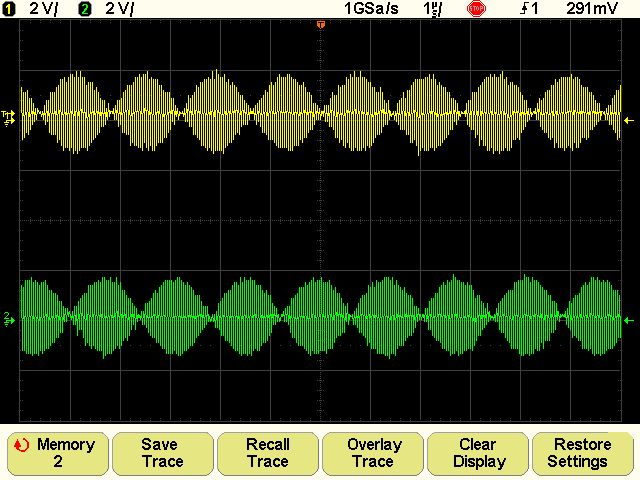

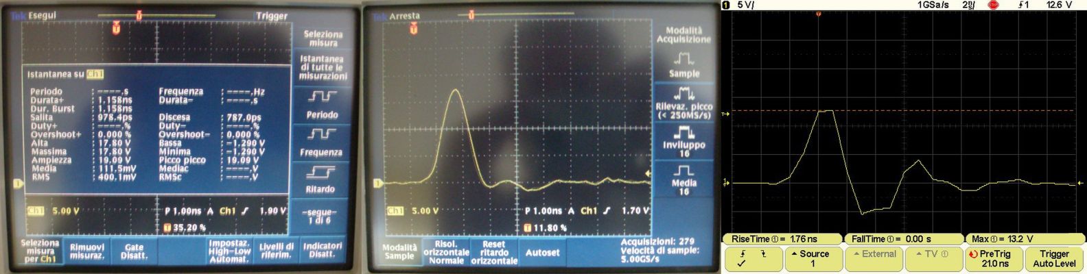

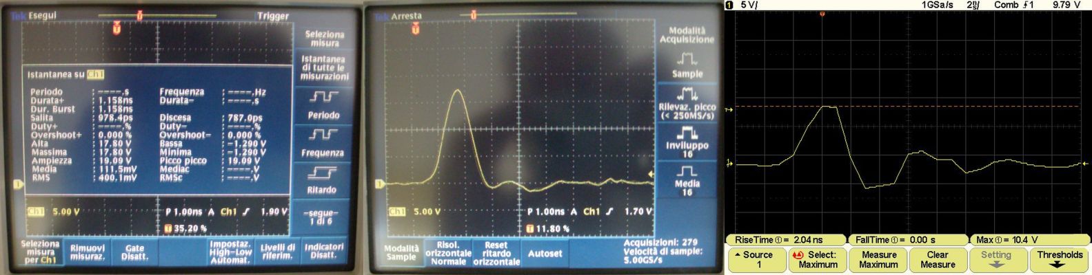

Niklas O. schrieb:
>Wo Du Tastkoepfe erwaehnst...  Wegen eines Analogoszis hab' ich
>kuerzlich nen "100 MHz" Tastkopf aus China von Dealextreme bestellt.
>Der ist vor ein paar Tagen eingetroffen, und, da ich dem "100 MHz"
>Sticker nicht traue und es Angaben bzgl. Anstiegszeig/BW in Stellung
>x1 und x10 schlicht nicht gibt, hab' ich diese doch gleich kurz mal
>mit den Original Welec "200 MHz" grob am Rechtecksignal des DSO
>verglichen.
>Resultat seht ihr in den Screenshots.  Kanal 2 ist der 6 USD
>(inkl. Versand) Tastkopf.  Die Traces sind etwas verschoben,
>da ich den Versatz nocht nicht wieder ueber die Delays im
>Utility-Menue kompensiert habe.  Man sieht's aber auch
>"mit blossen Augen" ohne Cursor recht gut ;)

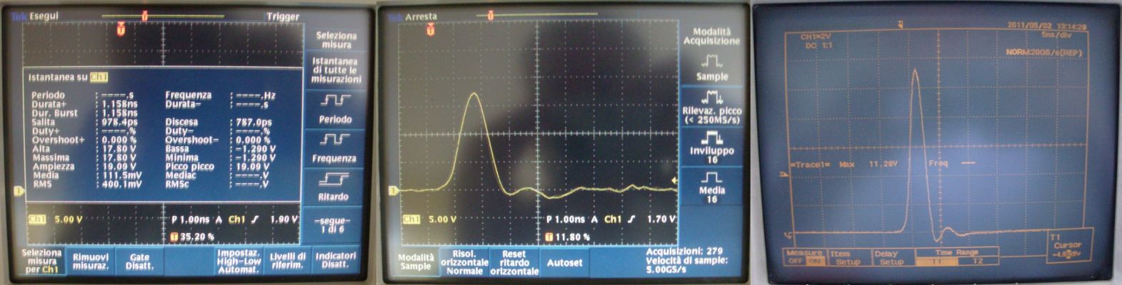

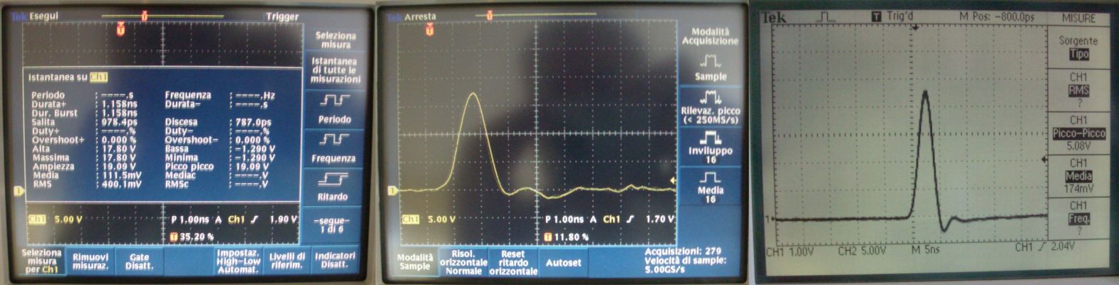

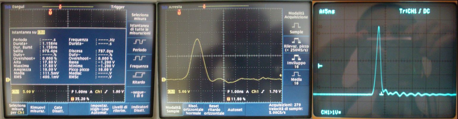

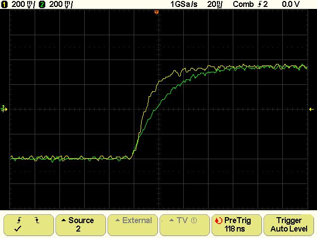

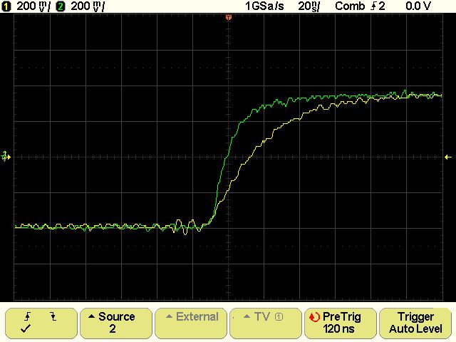

About this I tried with the W2012A probe in CH1 and W2022A probe in CH2
of my W2012A (screenshoot 1) and then I exchanged them in the channels
(screenshoot 2), both are set x1 so like also the DSO's channels:
W2012A's probe win on the W2022A.
The square wave is the inner DSO probe calibrator and both probes are
correctly matched.
I have to investigate further, I have to try with the W2022A.
Now I run away.
Hayo again many thanks to You and all, really thanks very much to all
You!!!
Vielen Dank!!!
Luc

von Rainer W. (rawi)
Vielleicht war das Problem doch vor dem Oszi und du mußt da nicht noch
mal ran. Mein letztes "Default Setup" war vor dem Einspielen der 3.0 C2.
Nachdem ich das jetzt nachgeholt habe, benimmt sich auch der invertierte
Kanal 1 anscheinend richtig.
Dafür bin ich drauf gestoßen, dass bei im Single Shot mit Einstellung
"Invert" erfaßten Signalen das Invertieren anscheinend auf allen Kanälen
ignoriert wird. Beim STOP, wo der gleiche Effekt auftrat, hattest du das
ja schon repariert.
Gruß Rainer

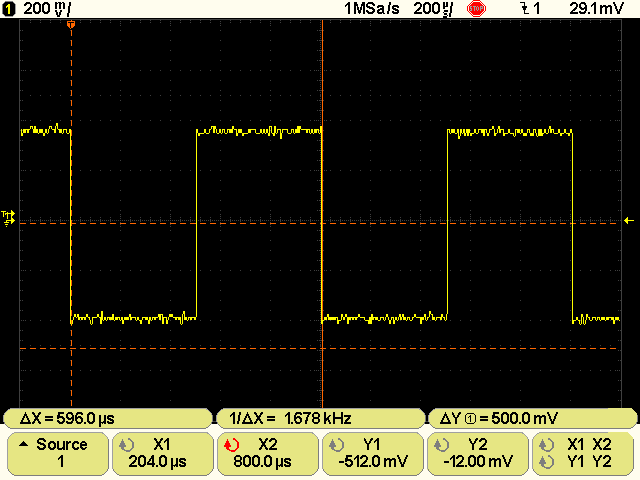

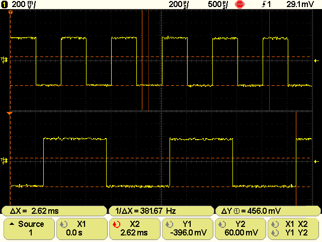

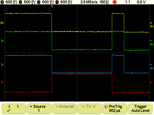

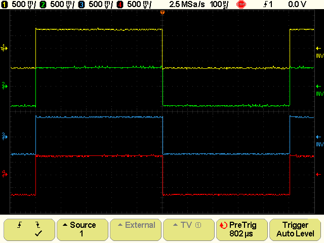

Moin Hayo,
Gestern Abend war es wohl doch schon etwas spät.
Langer Rede kurzer Sinn: Der Fehler mit den falsch dargestellten
invertierten Daten beim Pan ist doch echt und betrifft alle 4 Kanäle in
gleicher Weise, was schon mal beruhigend ist.

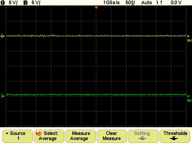

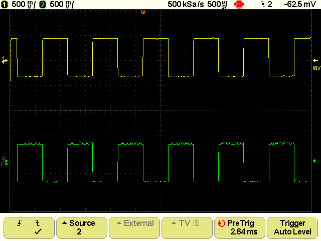

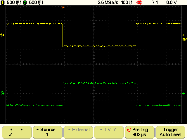

Reproduzieren läßt sich das (jetzt mit BF 3.0 C3) wie folgt:
ProbeComp an Ch1..4 - Default Setup - Autoscale -
AutoPreTrigger "Trace Middle" - Invert Ch1..3 (Bild Mess...) - STOP -
Pan nach links oder rechts (Bild Pan...)
bringt dann falsche Daten zur Anzeige.
Das Ding mit der normalen Darstellung eines invertierten Kanals beim
Single Shot sieht man ebenfalls mit obigen Einstellungen. (Bild
Single...)
Für die ScreenShots habe ich Ch4 als Referenz nicht invertiert, der
Effekt tritt dort aber genauso auf.
Rainer
Hallo Rainer,
das Problem sitzt nicht vor dem Gerät. Es ist tatsächlich ein Fehler,
den ich auch schon gefunden habe. Auch die Lösung habe ich mir schon
überlegt. Leider ist es ein grundsätzliches Problem und die Lösung
erfordert einen etwas größeren Umbau. Bin ich aber dran...
Gruß Hayo
Ich reiche mal den Fix für den Invertion Bug nach.
Es gibt da zwei Lösungsansätze. Zum Einen die einfache Lösung die
Performance kostet aber gut und problemlos funktioniert, zum Anderen die
aufwändige und auch fehlerträchtigere Variante die aber deutlich
performanter ist.
Ich habe erstmal die langsamere Lösung eingebaut um auf die Schnelle
eine fehlerfreie Lösung biten zu können. An der Optimierung arbeite ich
dann in der nächsten Zeit.
Gruß Hayo

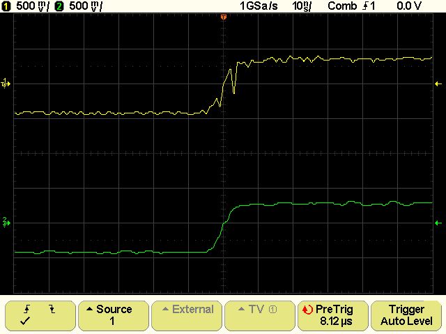

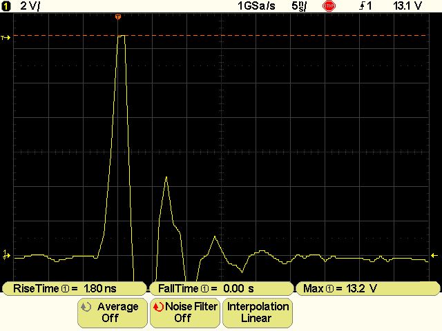

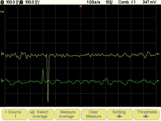

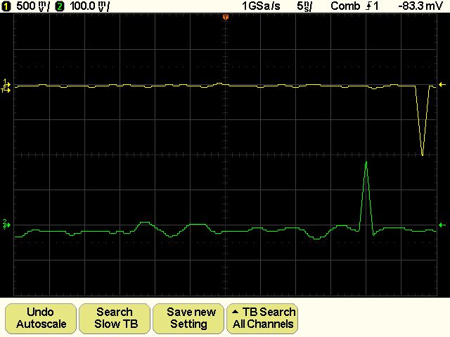

Das ging ja fix mit dem Fix.
Wenn du an der optimierten Lösung arbeitest, hast du dann ein Auge auf
das letzte Byte am Ende vom Speicher, dass im Moment bei invertierten
Kanälen im Display als unschöner Spike erscheint, wenn man das Fenster
ganz nach rechts schiebt. (Ch1 im Anhang)
In den CSV-Daten konnte ich mir das nicht ansehen, weil die letzte
w2000a-screenshot 0.97 beim Drücken von "Save CSV" oder "Save ASCII" die
Zusammenarbteit mit dem Argument:
" - Receiving trace...
  * Receiving parameters...Error: trace parameter format newer on DSO
    than known here in receive_trace(), exiting."
verweigert.

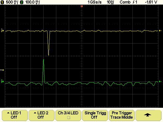

Und noch etwas (wahrscheinlich aber bekannt): Die großen Spikes auf
Ch3/4 scheinen immer synchron zu kommen.
Schönes Wochenende
Rainer
von Niklas O. (nevm)
Hallo Rainer,
> verweigert.
die Header-Groesse die das DSO dem Programm uebermittelt ist
um ein Byte zu klein.  Als Version liest es jetzt den
Index des Pretriggers.  Wie das jetzt zustande kam weiss ich nicht.
Ob mein letzter Patch gg. Firmware von mittlerweile anno dazumal,
versionsgeschichtlich gesesehen, schon den Fehler hatte oder
zwischendurch noch was geaendert wurde weiss ich nicht, ist
aber auch egal.
Workaround, ohne Firmware neu zu kompilieren, waere nen
para_len++; in receive_trace() vom Screenshotprogramm vor
dem malloc().
Niklas

Gute Sonntag Hayo and guys all!
@Hayo and all who involved in the Welec project:
I installed the new 1.2.BF.3.0_C4 release and I played with it.
For the way I use the DSO I have not found defects, the new
1.2.BF.3.0_C4's release works like a charm.
It is fast, stable and for me it is also a lot less noisy and much more
precise.
Even AUTO SCALE  works well, but I must point out something perhaps
already You know.
As usual, I specify that this report is not intended as a critique of
the good work You Hayo and all who involved in the project have done,
but only like a remark.

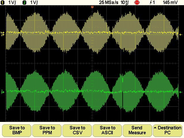

In most cases the AUTO SCALE works very well, quickly and accurately,
but the signals in a particular range of frequencies are displayed
incorrectly.
I tried with my RF sine wave generator and for example with 80MHz, 25MHz
and 12.5 MHz frequency's signals I got the screenshots You can see.
This actually is not much of a problem, You can fix it by manually
adjusting.
I must stress that AUTO SCALE's function in previous releases never
worked so well, so even like it is now it still a huge leap forward from
the original Welec/Wittig's implementation!
So Hayo and all who involved I thank You a lot for this new bug fix
release that make me happy in the DSO usage, again I have no words,
RESPECT, RESPECT, RESPECT!!!
Good also for Grid Intensity / Grid Color and Quick Print menu.
Very well and much impressive the Auto Pretrigger / Pre Trigger Setup
and Manual Trigger / Single Trigger Setup menu where settings's number
and improvements are so many and such that them are not commonly
available even in high-end DSO!
In the end just one last thing, I did not understand how use the "Send
Measure" button, how it work?
Vielen Dank!!!
Gruß Luc

Wie versprochen,
Pixelfehler bei Invertion behoben, .csv funktioniert auch wieder.
Hi Hayo,
die inversen Signale sehen ja jetzt aus wie eine eins. Da habe ich mit
meiner Bemerkung doch deinen Ehrgeiz geweckt. Die Bemerkung war aber
nicht als Aufforderung gemeint, jetzt sofort den Compiler anzuschmeißen.
Ich hoffe, du hast das nicht falsch verstanden.
Vielen Danke
Rainer
Nein nein, Du muß jetzt kein schlechtes Gewissen haben. Aber so ein
Fehler in der Firmware ist wie ein unausgedrückter Pickel.
Irdendwie muß man da ran und das beseitigen ;-)
Davür gebe ich mir jetzt auch die Badewanne - verdienterweise.
Gruß Hayo

von Luc (Gast)

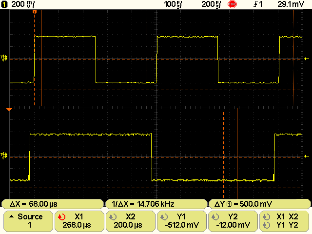

Guten Abend Hayo and guys all!
Hayo W. schrieb:
>Wie versprochen,
Hayo, super danke für blitzschnelle Updates!!!
Klasse!!!
Hayo You really are tireless and very kind, so thanks You very, very
much Hayo for the great job and free time You provided generously to
us!!!
I immediately installed the newest 1.2.BF.3.0_C5 version.
For me the problem  with the INVerted channels is solved, thank You,
really thank You very much Hayo!!!
RESPECT!!!
However, at the risk of appearing rude, I would like to point out one
thing.
I do not know if it also happened with previous versions, I do not even
know if it happens only with my DSO.
But I have noticed that when I activate the INV's function then the
tracks suffer from a certain offset, especially in my case the CH2.
Please look at the screenshot.
The two images refer to the CH1 and the CH2 shorted to GND.
The NORMAL image shows the tracks that are superimposed on the zero
line.
The INV image shows the tracks set to INVerted mode that are not on the
zero line, especially the CH2's track even if also CH1's track is a
little bit raised by the zero line.
The oscilloscope was switched on for about 2 hours and it had reached
thermal equilibrium when I made the two screenshots
As usual this my report is not intended as a critique but only like a
remark.
@Hayo, @Niklas O.
Hayo, really thank You very much for your kind explanation about the
"Send Measure" function.
Now I understand and I must to say it is a very usefull function.
Of course I also thank Niklas O. for it because if I am not wrong, He
has suggested it.
So, Niklas O. RESPECT!
Vielen Dank!!!
Gruß Luc

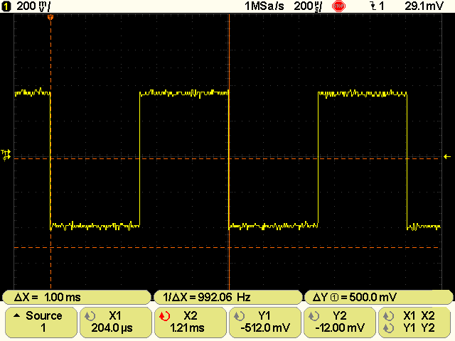

von Thomas (kosmos)
bin jetzt heute erst dazu gekommen habe jetzt die 3.0_C5 drauf, die
Fortschrittsanzeige ist echt klasse. Bin auch der Meinung das die
Anzeige noch einen Tick schneller geworden ist.

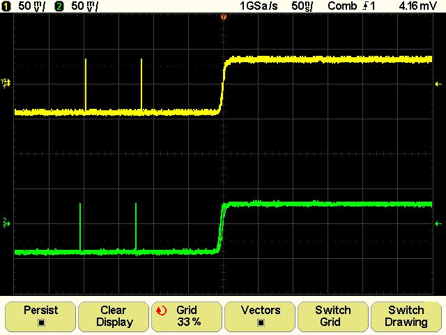

Mir ist noch ein Fehler aufgefallen, kurze Beschreibung: Ich habe im
Singlemodus auf die ansteigende Flanke getriggert, Pretrigger ist egal
hatte verschiedenen Werte zw. 200 nSek und 4µSek(Standart) ausprobiert.
Alle paar Messungen hat man diese negativen Spikes auf Kanal 1. Auf dem
nicht mal ein Tastkopf angeklemmt war.

von Thomas (kosmos)
Anhang vergessen
von Thomas (kosmos)
noch eins Kanal 2
Hello,
> correctly matched.
This is especially strange because according to the
specs that came with the Welec probes, the 100 MHz and 200 MHz
versions should both have the same rise time/bandwidth on
1:1.  The 200 MHz probe seems to perform poorly.  I don't
have the means to fuly measure the 1:10 bandwith, but I strongly
suspect it isn't quite 200 MHz as advertised.
I don't have the Welec probes spec sheet at hand at this moment,
I will have to scan and upload it at a later time.
Hi Luc,
the offset of inverted signals is not specific to your DSO. To me it
looks like a gain error. The offset depends on the position of the
trace. Traces at the top don't show any offset, those at the bottom do.
I am confident Hayo will catch it.
Rainer

In the parallel to the 1Mohm oscilloscope input impedance there are for
example, 30pF (the value is written on the oscilloscope) and even in
parallel you still have the capacitive value of the cable (such as
another hundred of pF).
Do not put any attenuation, this total capacitive value will in parallel
with the voltage to be measured.
To reduce the capacitive load (cable + oscope), the first thing you can
think is to put an R in series, for example a 9Mohm, so the measured
circuit sees a more high impedance and the signal is divided by 10.
But this only works in DC.
In AC, the two R and two capacitors form a low pass filter that cuts to
about 1.4 Mhz.
To extend the system bandwidth (ie to put on the oscilloscope a tension
that is 1/10 of what is measured with the probe even at high frequency)
it must be put in parallel to the 9Mohm R a capacitor of 130 pF divided
by the ratio of resistors (9 in this case).
In this way a capacitor of about 15pF removes the low-pass effect and
the probe can work until at frequencies far greater (about hundreds of
megahertz).
The 9Mohm R and the compensation capacitor are in the probe.
To fix the exact capacitive ratio's values (which must be equal to that
of the resistors), need somewhere to put a small variable capacitor with
which to calibrate the tolerances that may to exist.
If instead of divide by 10 should be divided by 100, the values become
99Mohm and 1.5 pF: this explains why often the probes that go (were) to
more high frequency had an attenuation of 100:1 and so why the x1 probes
have a frequency response limited compared to the x10 probes.
Said that, perhaps the behavior of the W2022A probes is caused from an
incorrect setting of the second trimmer.
In fact, according to the instructions of my analog oscilloscope probes
(they are x10 probes with a 300Mhz bandwidth), they must be tuned by a
1Khz and 1Mhz square wave with not more than 4ns's rise time.
In my case the problem may depend on this but I must investigate
further.
I will try to use the W2022A probes that are credited as 200Mhz
bandwidth on my 150Mhz analog oscilloscope who is provided with 300Mhz
probes and which has a suitable calibrator for calibration.
However, the probes provided by Welec / Wittig with the W2012A are the
same as those provided by LeCroy with its WaveAce series DSO.
I'm sure because I use them where I work.
Me too I have not the data sheet handy.
I think it would be useful and interesting.
Thanks in advance Niklas O.
Thank You very much for the useful information and explanation Rainer
W.!
I hope someone can fix the problem.
Vielen Dank!!!
Gruß Luc
Hi Luc,
the INV-offset is the result of the combination of the DAC-scale factor
and screen drawing scale factor. It has to be adjusted more precisely.
But this is not so easy because of thermal drift and differences between
the DSOs.
If You want to measure precisely You have to center the trace in the
screen middle. In this positon there are no offsets because it is the
virtual zero.
Regards Hayo

Hi Niklas O., Rainer W., Hayo and guys all!
Niklas O. schrieb:
>the entire "operator's manual" for the probes is attached.
Thank You Niklas O., at this time my DSO packaging is not handy.
The document is very interesting.
Niklas O. schrieb:
>According to it, the rise time on x1 should be 23.3ns for
>both types of probes.
I had forgotten these values.
23.3nS means something like a 15MHz bandwidth, seem to me quite
optimistic.
Even more curious the x10 values where the bandwidth is precisely 100MHz
and 200MHz just like the W2012A and W2022A to which the probes are
provided with.
For the W201 I'm sure it is very similar or the same Chinese
manufactured probe supplied by LeCroy DSO with its WaveAve 224 model
DSO.
The model provided by LeCroy is called PP016 and it is claimed as a
300MHz probe.
The only visual difference between the W201 and PP016 is a sticker label
on the latter where it says the 300MHz bandwidth.
The PP016 is not a good probe, it is quite fragile, often it breaks even
though it is always handled with care: where I work has happened twice
within the first month of use.
I have to make checks.
Niklas O. schrieb:
>Since there's no description how to use those I never touched them.
>(I've got two seperate ones in the box near the BNC.)
About the second capacitor on the W2022A probe, I know for a fine
adjustment I must set two capacitor for RF compensation with my analog
oscilloscope's probes.
These two capacitors are on BNC plug, a third capacitor is located on
the probe body and it is for the LF compensation.
The probes adjustment need a 1KHz and 1MHz square wave with a rise time
no more than 4nS and it is done in this way:
1) Connect probe to a 1 kHz square wave signal and adjust LF
compensation trimmer for optimum square wave response.
2) Connect probe to a 1 MHz square wave signal and adjust HF
compensation trimmer(s) for optimum square wave response.
I guess also with W202 Welec's probes is the same.
I have to check.
Unfortunately my oscilloscope analog probes are fixed at x10 and can not
be switched to x1.
However I have other probes switchable x1 and x10.
I was also thinking of building a pulse generator with rise and fall
times of about 300ps.
With an such instrument would be simple to evaluate the probes
bandwidth.
It could also be used to assess the bandwidth of W201xA and W202xA DSO
without worrying too much about the linearity lack of the front-end,
thing that makes hard performing a such measure in the Welec DSO.
But perhaps this is not a suitable place for this because there is a
"hardware section", so apologize me.
Niklas O. schrieb:
>The attached manual contradicts itself, it mentions that the
>input capacitance can be compensated "Within the box cover located
>near the BNC (W202 Probe)", but on the next page under
>"Compensation and Adjusting the Probe" it explicitly tells to
>compensate with the trimmer on the body of the probe.
The welec's manuals are always a little foggy. ;-)
Niklas O. schrieb:
>It fails to mention that the probe needs to be put into 1:10 divider.
This is really a serious lack!
But who is not a newbie should know it.
@Hayo.
Very well Hayo, thank You very much for the kindly explanation.
Now with the Rainer W.'s help and your help I understand how it works
and I know there is a way to avoid it.
I understand is not so easy to fix the problem due the thermal drift and
differences between the DSOs, but now I know a simple way to avoid it.
I can say the problem is gone for me, so thanks very much to Rainer W.
and You Hayo: RESPECT!!!
Vielen Dank!!!
Gruß Luc

von Luc (Gast)
Hi Niklas O. and guys all!
@Niklas O.
About the W2022A's probe, I will be brief because this is not the right
place.
I did the tests and in the x1 position the rise time is about 30nS
(10MHz bandwidth) while the rise time is about 15nS (about 20MHz
bandwidth) with the W2012A's probe.
In the x10 position the W2012A's probes are like my 250MHz Hameg's
probes, so about 200MHz bandwidth.
Instead in the x10 position the W2022A probes are best of my 250MHz
probes by Hameg, they have better rise and fall time response, so they
are a 200MHz probes for sure.
The W2022A probes are optimized to high frequencies work and W2012A
probes for low frequencies.
The W201 probes by Welec/Wittig and PP016 probes by LeCroy are the same,
same rise and fall time.
LeCroy claim they like a 300MHz bandwidth probes, their performances are
same of my 250MHz bandwidth probes by Hameg, so no bad.
But W202's probes for the W2022A are better than both PP016 and W201,
great!
Vielen Dank!!!
Gruß Luc

von Luc (Gast)
Hi Niklas O., alex008, Hayo and guys all!
Niklas O. schrieb:
>Yes.  It will open a MessageBox saying that the operation is finished
>but I forgot to write that info on the console, too.
Niklas O., thanks so much for your kind explanation!
@alex008
Alex008, really very impressive your work who it also make user friendly
the approach to the LEON 3 Design: RESPECT!!!
I will try to explore the question, thank You very much Alex008 and all
who are involved with the LEON 3 NIOS design: again RESPECT!!!
@all who can answer
I update my W2022A to the latest 1.2.BF.3.0_C5 firmware revision and
with it I experimented the spikes problem, this is known as spikes that
affect both channels simultaneously.
Now with the same software release on mine friend's W2012A it seems less
noisy, as I already written, and no spikes problem.
Instead my W2022A seems to me less noisy also, but there is the spikes
problem I never seen before on my W2022A.
Normally I could set "Factory" or "Hi Frequency" in the hardware menu
without problem, now only "TEST 5" give some improvement but do not
entirely eliminate the problem.
So I ask myself:
My W2022A is hardware version 8C7.0C while my friend's W2012A is
hardware version 8C7.0B, but what the difference is?
Could this be the cause of the problem?
And what means 8C7.0C, 8C7.0B, 8C7.0L, 8C7.0G and so?
Are they perhaps the NIOS revision?
I know Hayo have W2022A hardware version 8C7.0G or 8C7.0L
(http://sourceforge.net/apps/trac/welecw2000a/wiki/usersinstrument), so
He test firmware with it and due the differences between the DSOs I
understand is not so easy for He to release a firmware that will work on
all W202XA and W201XA Welec's revisions, although he usually succeeds in
this.
@Hayo
Hardware's menu settings are used to eliminate ringing problems plaguing
some Welec's DSO, precisely the spikes's problems.
Broadly, what are the affected parameters?
I mean the inside firmware parameters to be adjusted to eliminate the
spikes
Vielen Dank!!!
Gruß Luc

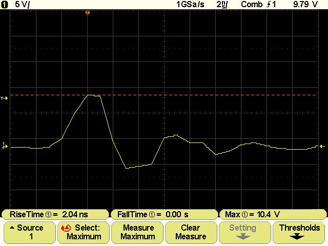

Do You have a screenshot of Your spike problem?
Regards
Hayo
Hayo, spikes are very fast and random, very difficult to capture.
I unable to get it directly, so in order to capture they I had to enable
the persistence of the display.
and Spike2.jpg.

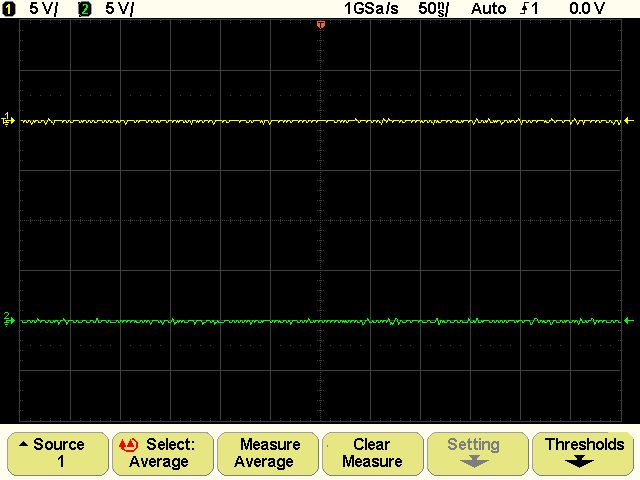

However, I noticed my W2022A has a bit crazy behavior.
AUTOSCALE do not work correctly, the AUTOSCALE_probe.jpg pic show the
result of the function with the signal for the probes compensation: very
crazy!
Other pics show the behavior without signal on CH1 and CH2: also very
strange.
@Niklas O., @Hayo
I tried to reload the same firmware via Perl Script but I have not
solved the problems.
I had updated the W2022A using the fwupload.exe software released by
Niklas O.
Now,
But when I upgrade I have no get the message, so I wrote:
Luc schrieb:
> [..] but I would say that the software is very detailed in
> describing the operations to be done but it not warn you when it ended
> (the Perl Script at the end thank for the fishes so the user understands
> the operations are successfully completed).
So, might be this related?
I would like to make it clear that I do not write these things to blame
Niklas O. or others for what happens to me but only for knowledge
because this maybe can help to prevent a recurrence of the problem also
to other.
I am sure that Niklas O. has done a great job and I thank him again for
the amazing fwupload.exe software and for free time He kindly provides
to us, Niklas O. RESPECT!!!
I hope not to seem rude and above all not be misinterpreted.
I even do not expect a solution, I will only document the fact.
Repeat this is for knowledge, I do not write these things to blame
Niklas O. or others but only because this maybe can help to prevent a
recurrence of the problem also to other.
I hope all You understand what I mean, what I want to say.
However, I'm sure I can certainly solve by loading a previous revision
of the Hayo's firmware, so really no problem for me, I do not think my
W2022A was permanently ruined ! :-)
Vielen Dank!!!
Gruß Luc

@Rainer
Es gibt leider (aus unerfindlichen Gründen) einen Sprung zwischen 250MSa
und 25MSa. Das Ganze wird im laufenden Betrieb durch den Zoomfaktor
zwischen 10 und 25 kaschiert. Das ist natürlich suboptimal. Ich habe
auch schon mit diversen Registerwerten experimentiert, aber ohne Erfolg.
Anscheinend haben die Jungs (Wittigs) es voll vergeigt! Die einzige
Abhilfe die mir da so in den Sinn kommt ist das LEON3 Design. Mit dem
NIOS Design läßt sich da wohl wenig ändern.
Gute Nacht
Hayo
@Axel
Wenn ich mit Datenrate und Tracelänge nachrechnet, scheint es so, dass
bis einschließlich 10 us/div (25 MSa/s) eine Speichertiefe von knapp 4
kSa pro Kanal verwendet wird, ab 5 us/div (250 MSa/s) komme ich dann auf
16 kSa pro Kanal, d.h. das ist noch eine andere Sache als das Reduzieren
des ADC Interleaves von 4..2..1 ADC. Hayo kann das bestimmt bestätigen.
@Hayo
Da man an den Samplingraten vermutlich erstmal nicht drehen kann, zielte
meine Bemerkung zum 1:10 Sprung in der Frequenzachse eigentlich mehr in
Richtung Zoom-Funktion für die FFT. Bei 1024 gerechneten Punkten wären
ein 2:1 Zoom sicher drin, ein 4:1 Zoom eventuell nicht schön, aber
darstellbar. Früher gab es ja schon mal die Frage nach einer Art
Frequenzlupe. Ohne neue Berechnung von Frequenzdaten, könnte man sowas
vielleich in der Anzeige auf Basis der bestehenden Daten umsetzen.
Rainer

@Rainer
Zur Zeit verwende ich für die FFT nur die realen Abtastraten, Daher auch
der Sprung zwischen 250 und 25MSa. Ich könnte natürlich stattdessen die
virtuellen Abtastraten des Zeitbereichs verwenden, dann hätte man eine
feinere Abstufung. Dazu müßte ich dann wie beim Zoom die nicht
benötigten Abtastwerte weglasssen. Das wäre machbar. Ich seh mal was da
geht. Zur Zeit bin ich noch ziemlich mit dem Umbau der USTB-Funktionen
beschäftigt.
Gruß Hayo

von Luc (Gast)
Gute Sonntag an alle und alex008, Kurt Bohnen, Thomas O. und Hayo.
alex008 schrieb:
>@LUC
>To be shure you do not have a hardware fault (soldering) try the LEON3
>design. It does have an glitch trigger which can trigger downto one
>sample long gliches with every samplingrate (also @ 1 GS/s)!
>The HW-Filters must be turned off for this!
Thanks for the suggestion alex008!
As I have already written, I am sure my W2022A is not dead and it is
just a loading error.
I already load an old Hayo's firmware release in to W2022A and spikes
problem is gone, so I am pretty sure the W2022A is ok and it has no
problem.
On the other hand I have similar experiences with firmware upgrades
asthe my work even covers these issues, so nothing new for me.
The problem is due to hardware incompatibility or loading error or both.
Returning to your kind suggestion, I have installed the LEON3 design in
my W2022A.
It is very easy, maybe because I use Quartus and similar software daily
when I work but it is very easy to do!
To be honest, I was able to easily install the NIOS LEON3 design and its
software, but I was not able to do any measure due the fact I am unable
to do even simple thing like move traces, so they are always in a bad
position on the screen, I am only able to move the trigger level,
nothing other.
I am able to set some parameters like probe attenuations, time base's
factor, vertical amplitude's factor, set the trigger source, set the
trigger slope and so, but nothing other.
Signal track are very clean and noiseless, but seems to me like they are
be fixed.
However, I repeat I was unable to make use of the DSO with the LEON 3
design installed on it, I am so sorry.
Is there no a user manual that explains how to use it?
What mean LEON or FPGA UART setting?
For me the LEON 3 DEMO design is really very user friendly to put in to
the DSO, although then I was not able to properly use the DSO I invite
everyone to try the LEON 3 design, if only because it is very easy and
safe to install it in the DSO: You load the LEON 3 in the DSO, You try
it and once You turned off and on the oscilloscope everything is back as
it was before without a trace!
Really very cool, so thank You very much to You alex008 and all who is
involved with the LEON 3 design's development: RESPECT!!!
However moving forward, to more accurately test the hardware of my
W2022A I decided to hurt me and I reinstalled the original 1.4 version
by Wittig/Welec! ;-)
A blast from the past, a return to youth! ;-))
After having played a little with the good old Wittig/Welec firmware, go
running  to update the DSO to the latest 1.2.BF.3.0_C5 firmware release!
Now spikes are come back like in a nightmare!
My goodness, this is really a wonderful and unforgettable Sunday! :-)
In the end seems the 1.2.BF.3.0_C5 firmware do not like at my W2022A so
I make a downgrade!

Vorab noch ein Fix zum Spikeproblem dass Luc gemeldet hatte.
@Luc
I fixed the spike problem caused by the hardware setting "High Frequ". I
changed the register setting and it seems to work.
Hayo

Hi Hayo, Kurt Bohnen and guys all!
@Hayo
First, thanks You very, very much Hayo for the free time You provided
generously to us and for have fixed the spike's problem!!!
Hayo, I installed your latest great job, the new 1.2.BF.3.0_C6.
It is very impressive, as always You are right the spikes are gone!:
RESPECT!!!
I setted hardware configuration as "High Frequency" and "1,25 Gain" and
no more spikes!
You are great, so thank You very much again for the excellent job done:
RESPECT!!!!!!!
I know the work must not have been easy, so as usual I am speechless!!!

kein Problem - mit der C5 läuft USTB wie gewohnt. Bezüglich Spikes -
die, die synchron auf Ch3 und 4 auftreten - konnte ich zwischen C5 und
C6 übrigens keinen rechten Unterschied feststellen.
Rainer
Die Unterschiede sieht man auch nur bei Hardwareeinstellung "High
Frequ". Wenn man dann ein Rechtecksignal mit der steigenden Flanke
mittig positioniert (z.B. bei 100ns) und auf persistente Anzeige
schaltet dann sieht man die Spikes synchron auf Kanal 1 + 2.
Gruß Hayo

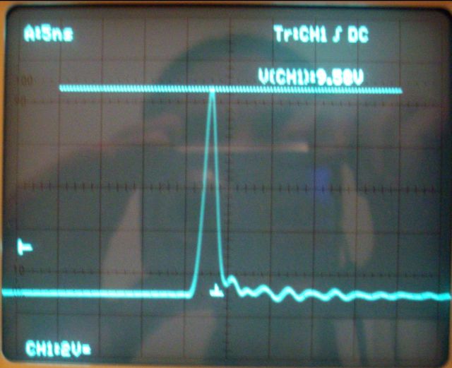

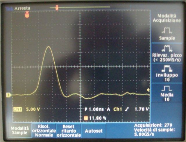

von Luc (Gast)

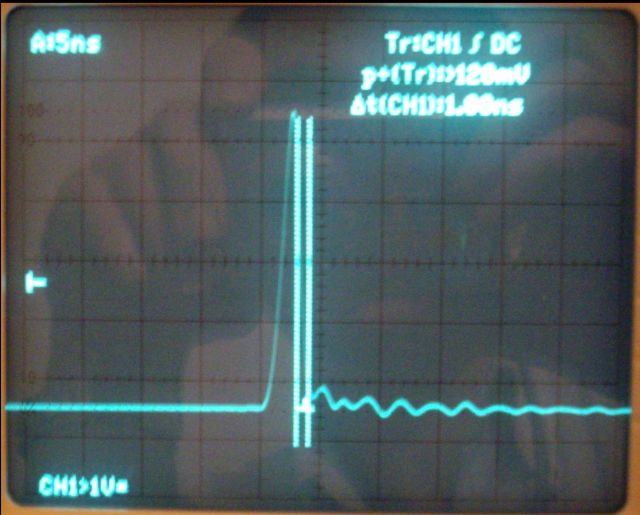

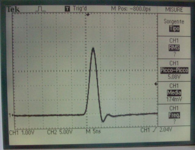

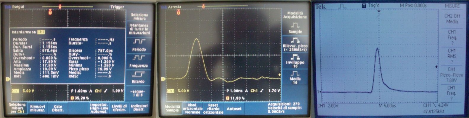

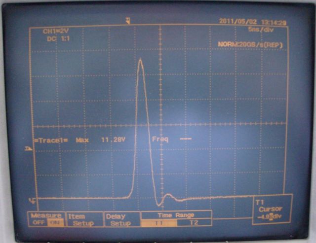

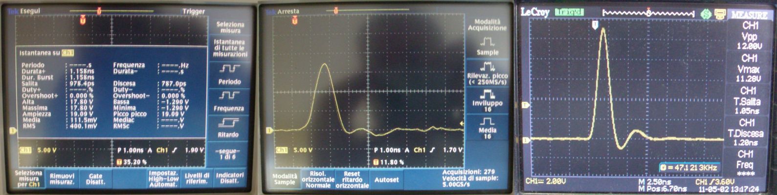

Guten Abend an alle.
With a friend, I'm trying to assess the bandwidth of the W2022A and
W2012A.
It is not so easy, just completed the measures I will explain the matter
in detail in the Hardware forum.
At this moment I would to talk about some things maybe to be already
known.
I built a pulse generator which has Rise and Fall time so fast that I
can not measure them with precision.
The best oscilloscope I could use to calibrate the pulse generator has a
bandwidth of 500MHz, but it is inadequate to measure the Rise and Fall
times of pulses, which should be less than 300ps, so I preferred to
compare the performance of the W2022A and W2012A compared with those of
other oscilloscopes with known characteristics.
Seems to me the W2022A is better than the W2012A, better frequency and
amplitude response.
About this last I am not sure due the linearity lack of the Welec.
However I noticed some things.
A) With the Welec's oscilloscopes, in order to make better measure I
must put the trigger level just below the peak of the pulse otherwise
the waveform is continually moving.
But in this way the signal amplitude increases considerably compared to
when the trigger level is set lower.
In short, the size of the displayed signal depends on the position of
the trigger threshold, if the trigger threshold is low, the amplitude of
the signal is so and the waveform is moving, whereas if the amplitude is
high it becomes high itself and the waveform is more steady.
I had never noticed this thing before, but maybe it is always been so.

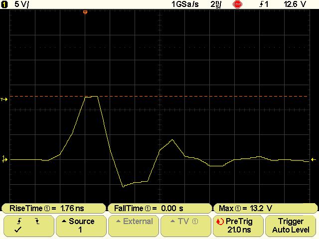

B) Seem to me when the Rise or Fall time are less than 1nS, in the Quick
Measure is show 0,00S not allowing to know which is the measured in
true.
Ok, it exist the cursors, but also this thing I had never noticed
C) Both W2022A and W2012A have the 1.2.BF.3.0_C6 firmware.
About this, I have no more spikes problem, but during the measurements I
have noticed that "High Frequency" setting in Hardware menù is good for
show the inner probe compensation signal but it is inadequate for the
fast pulse, so I must to switch it to Test3 to perform the measure: by
setting Test3 I can visualize both slow and fast waveform optimally, for
me is the better choise with my W2022A and W2012A.
Now, I know the 1.2.BF.3.0_C6 firmware fix the spike's problem caused by
the hardware's setting "High Freq" by changing the register setting.
Have others noticed this?
Seems to me strange the better choice is now other than "High Freq"
setting, also "Factory" works well without spikes problem.
About this, I tried a downgrade on both W2022A and W2012A and i noticed
no spikes when I connect an external signal generator, while there are
spikes using the internal probe compensation signal.
So, I do not know if it was a case or not, but could spikes really be
caused by noise coming from the power supply?
Mit Freundlichen Grüßen,
Luc
Hi Luc,
thanks for Your detailed report about pulse response. It would be
interesting to find out how the C5-Version with the old High Frequ.
setting is working. Maybe I rename the Test 3 setting like "Pulse" or
something in this way as hint to use this for quick signals.
In the moment I'm a little bit short in time, so I have to stave You off
in relation to the next version.
But don't worry - it will go on.
Kind regards Hayo
