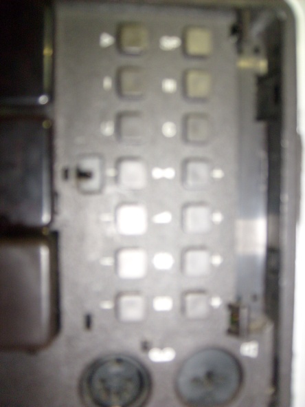

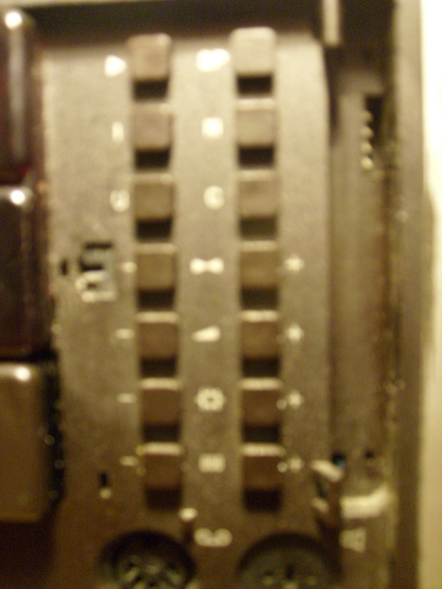

Ich habe einen Fernseher mit der Bezeichnung Blaupunkt FM100-10, den ich
nicht ans laufen bekomme:(
muss wohl ein Teil aus der DDR sein?!
Ich habe den Fernseher wie folgt angeschlossen:
Sat Reciever -> Scart -> HAMA HF-Modulator(Conrad Nr. 319642-62) ->
Fernseher
Leider kann ich den Kanal aus irgend welchen Gründen nicht Finden:(
Was muss ich am Fernseher einstellen?
Tasten am Fernseher:
Dreiecks-Taste: Schaltet Kanal weiter(Es gibt 16 Kanäle)
U-Taste: Funktion unbekannt
C-Taste: Funktion unbekannt
Vielen Dank im voraus;)

von Jörg S. (joerg-s)
Wahrscheinlich Taste für UHF
Wahrscheinlich Taste für Band 1, 3 (VHF)
Hat der nicht zufällig so Rädchen/Poti für jedes Programm zum abstimmen?
von Christopher S. (christopher_s)
Im Anhang nochmal das Komplette Bedienfeld.
  Sender Umschaltem  SP
  U      C
  >< Zeichen
  Lautstärke
  Fernseher Symbol mit Stahlen
  ||| (Drei Striche)
MFG

von Hannes H. (mui)
Ich sehe da auf dem rechten "Bild" eine 5 polige DIN-Buchse. Meines
Wissens nach kann man daran (zumindest bei machen Geräten) Audio und
Video einspeisen. Es gibt auch Steckeradapter von DIN-Stecker auf Cinch.
Vielleicht wäre das ein Ansatz?
Auf der anderen Seite kann es natürlich sein, dass die Buchse eine ganze
andere Funktion hat.
EDIT:
Auf dem ersten Bild ist so ein "Band"-Symbol an der Buchse zu erkennen.
Das spricht dafür, dass man da einen Videorekorder (oder eben einen
Sat-Receiver) anschliessen kann
Das könnte bedeuten, daß das im Schaltplan als "Optional" bezeichnete
AV-Modul bei diesem Gerät sogar vorhanden ist.
von Dirk J. (dirk-cebu)
Das ist nur ein NF-Ausgang zum Anschluß eines Tonbandgerätes und der ist
sicher über einen kleinen NF-Trafo mit der Schaltung verbunden.

von Leo .. (-headtrick-)
Sieht eher so aus als wenn das mit der Handy-Kamera aufgenommen wurde
und da gibts vermutlich keine Makro-Funktion.
Wenn die paar vagen Bildinformationen richtig deute hat das Gerät
keinen mechanischen Preomaten mehr, sondern eine elektronische
Variante die die Einstellungen abspeichert. Im Detail kann ich da
leider auch nicht helfen. Da muss man eben je nach Dringlichkeit
mal beim Schaltungsdienst-Lange anfragen ob es da noch ne
Bedienungsanleitung gibt.

von Johnny B. (johnnyb)
Christopher, versuch mal das hier:
http://forum.electronicwerkstatt.de/phpBB/topic88231_f5_bxtopic_timexDESC_by1_bz0_bs0.html
Auszug:
Kanaldirekteingabe:
Taste C, = Anzeige 2 Striche, Kanal über Tastatur eingeben, zum
Speichern Taste ME (Memory) und innerhalb von 5 Sek. den Programmplatz
