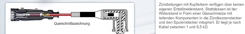

ich hätte eine Menge Fragen zu Entstörwiderständen an Zündkabeln an
Ottomotoren. (z.B. ganz normale Auto-Benzinmotoren)
Wenn ich es richtig verstanden habe, sollte man möglichst nahe an der
Funkenstrecke einer Zündkerze einen Entstörwiderstand verwenden. Dieser
Entstörwiderstand kann in der Kerze, im Kerzenstecker oder im Zündkabel
enthalten sein. Das sind glaub ich so um die 5KOhm. Wenn man
versehentlich sowohl in der Kerze, als auch im Zündkabel und/oder
Kerzenstecker Entstörwiderstände installiert hat, fällt wohl ein zu
großer Anteil der an den Entstörwiderständen ab, so dass nicht genügend
Energie an der Funkenstrecke abfällt womit das Gemisch nicht mehr unter
allen Umständen gezündet werden kann.

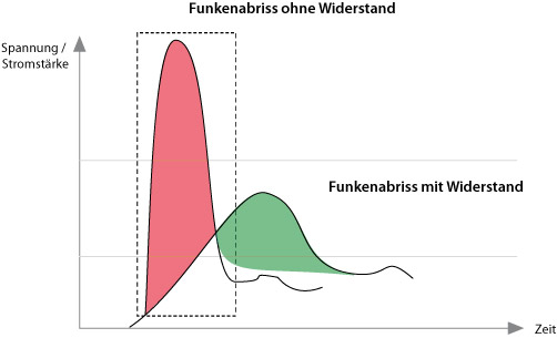

Was passiert, wenn man GARKEINEN Entstörwiderstand installiert hat? Hat
das ausschließlich negative Wirkungen auf die Störstrahlung, die man
dann vielleicht im Auto hören kann, oder hätte das auch negative Folgen
für die Zündeigenschaften?

Dein Zündkabel ist der Entsörwiderstand! Das sind
Widerstandszündleitungen.
Früher gab es extra-Widerstände, teils zum Nachrüsten. Um was für ein
Baujahr dreht es sich? Der Widerstand verschiebt auch den Zündzeitpunkt!

Seit Jahren sind Widerstandszündkabel üblich, d.h., der Widerstand
verteilt sich über die Kabellänge. (und der Marder mag die
Silikon-Isolierung)

Nein! Am Widerstand, um den du dir Sorgen machst, fällt natürlich eine
Spannung ab: U = R*I.
Nur fließt halt kein Strom, daher ist I = 0 und somit auch der
Spannungsabfall 0 V.
Seit Jahren sind solche Kabel nicht mehr ueblich weil sie ziemlich
unzuverlaessig waren. Mein Eindruck ist das man jetzt eher Widerstaende
in der Kerze und teilweise auch im Kerzenstecker hat.

Schön wäre es.
Spätens wenn der Zündfunke überspringt, macht sich der Spannungs(ab)fall
bemerkbar denn I ist ungleich Null.
Ja genau. Und das ist ja DANN auch gut so. Der Zündfunke tritt bei der
hohen Spannung auf (I=0) und wenn der Zündfunke seine Schuldigkeit getan
hat, wird der Strom dann begrenzt bzw. verringert.
Für die Zündung des Gemisches ist ja nur der Funke wichtig, nicht ein
evtl. dann fließender Strom.
Dann mach mal den Funke einfach zu schwach. Autos vor 30 Jahren kannten
das jeden feuchten Morgen. Orgel orgel orgel...
Der Funke entsteht nur durch den fließenden Strom (die Stoßionisation).

von Kim (Gast)
Karli schrieb:
> Ich habe gegoogelt wie ein Irrer und nichts gefunden, die der Widerstand
> im Stecker eingebaut ist. Ich bin aber eigentlich der Meinung, dass er
> in Reihe geschaltet sein müsste. Aber wenn er in Reihe geschaltet wäre,
> müsste der Widerstand mit dem Stecker größer als ohne sein.
Siehe Anhang
von Kim (Gast)
Der Widerstand dient nur der Entstörung und er ist in Reihe geschaltet:
>Da zu starke elektromagnetische Felder Störungen in elektronischen Geräten
>hervorrufen können - dem Radio, den Motor- oder Getriebe-Steuergeräten oder >dem
ABS - müssen sie innerhalb eines nicht schädlichen Bereichs gehalten >werden.
>Hierzu verfügen Zündleitungen über elektrische Widerstände. Diese begrenzen >die
Spannungsspitzen beim Funkenabriss und bei der Entladung der Zündspule. >Dabei
wird die Energie aus anliegender Spannung und Stromstärke in ein >anderes
Energie-Zeitverhältnis gesetzt.
