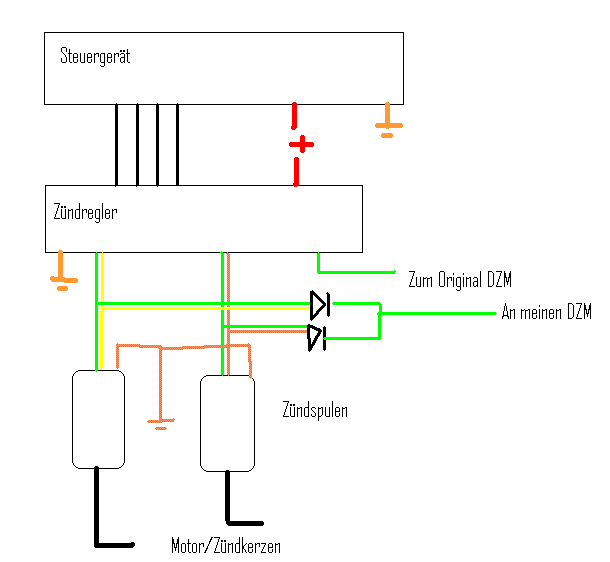

Leider habe ich ein Problem mit dem DZM (Drehzahlmesser)
Der 2000er Motor besitzt 2 Zündspulen, weshalb mir das Steuergerät des
neuen Motors nur die halbe
Impulszahl an das Cockpit weitergibt
Da allerdings der alte Tacho benutzt werden muss/soll und dieser die
einfache Impulszahl erwartet,
zeigt der DZM immer nur die halbe Drehzahl an.
DIES SOLL GEÄNDERT WERDEN

Wie sollte den eine dementsprechende Schaltung aussehen?
von Achim M. (minifloat)
Das Eingangssignal kommt einmal direkt auf das erste Monoflop, dann
durch ein als Inverter verschaltetes NOR-Gatter Invertiert an das zweite
Monoflop.
an den Q Ausgängen der Monoflops hängt das zweite NOR-Gatter.
Ein Monoflop triggert auf die fallende, das andere jeweils auf die
steigende Flanke.
Die Monozeit muss kürzer als die kürzeste High-Zeit für das
nichtinvertierte Monoflop und auch Kürzer als die kürzeste Low-Zeit für
das invertierte Monoflop sein. Mit Hi/Lo meinte ich die Pegel des
Originalsignales.
Jede Flanke erzeugt jetzt einen kurzen Impuls. Die beiden Puls-Signale
lassen sich nun problemlos mit einem Oder-Gatter oder zwei Dioden
zusammenführen.
mg mf
Nimm (grundsätzlich) die Schaltung dort:
Beitrag "Re: Impulszähler"
Ein paar kleine Anpassungen sind sicher nötig, aber du siehst
prinzipiell: 1 Eingangspuls erzeugt 2 Ausgangspulse

Zeichne sicherheitshalber aber vorher erst mal einen Plan mit den
Zündspulen, dem Steuergerät und der Versorgung (Masse, 12V), und poste
den hier...
> aber glaub du kennst dich aus ;)
Glaube und Hoffnung bringen uns weiter... ;-)
von Morgoth (Gast)
Ist eigentlich nix grossartiges, und der Einfachheit halber habe ich die
restlichen 56 Kabel des Steuergerätes mal weggelassen ^^
Das Steuergerät bekommt von versch Sensoren (oberer Totpunkt,
Lufttemperatur, öldruck, wassertemperatur usw) die signale, berechnet
den zündpunkt und gibt das Signal an den Zündregler weiter, der heisst
EEF IV oder ähnlich, weiss grad nicht auswendig.

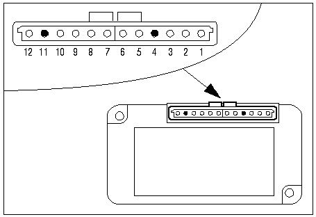

Auf der SW Zeichnung sieht man das Ding ,Pinbelegung:
1 PIP-Signal - ICM an PCM
2 Drehzahlmesser
3 SAW-Signal - PCM an ICM
4 Nicht belegt
5 CKP (-)
6 CKP (+)
7 Abschirmung
8 Batterie (15)
9 Modul an Masse
10 EI-Zündspule (Zylinder 1-4)
11 Nicht belegt
12 EI-Zündspule (Zylinder 2-3)
Pin 2 geht original zum DZM, ich würde pin 10 und 12 mit den dioden
gegenseitig sperren und zum DZM legen, da ich nicht weiss, ob 2 mit 10
oder 12 identisch ist.
Ich hab gerade kein Schaltbild des DZM zur Hand, überlege gerade ob es
sinnvoll wäre noch 2 hochohmige Widerstände in Reihe zu schalten, nicht
dass das signal an pin 2 deutlich niedrigeren strom liefert und mir das
signal von 10 und 12 über den DZM auf Masse gehen und die Zündspule
guggt in die Röhre ^^ Wobei es laut Internetgerüchten mit den 2 Dioden
funktionieren soll
