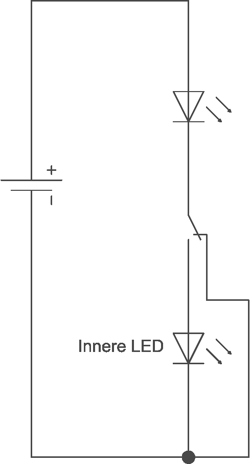

Hallo Zusammen!
Ich habe hier eine Gerätschaft vor mir, an der eine LED angebracht ist.
Über einen Umschalter kann man diese LED entweder blinken oder dauernd
leuchten lassen. Ich hab das ganze mal aufgemacht um nachzusehen, wie
das gelöst ist. Dabei habe ich im Gehäuse eine weitere LED gefunden, die
mit der blinkenden so zusammengeschaltet ist, wie im Anhang zu sehen.
Ist die innere LED überbrückt, dann leuchtet die andere dauerhaft. Wird
aber die Schalterstellung gewechselt, dann fangen beide an zu blinken.
Die äussere blinkt aber nicht wirklich "an/aus", sondern eher
"hell/dunkel", wogenen die innere tatsächlich ganz abstellt.
Ich vermute, dass die äussere LED eine Blink-LED ist. Aber ich verstehe
nicht, warum sie dann dauernd leuchtet, wenn die innere überbrückt ist.
Oder ist vielleicht die innere LED eine Blink-LED?
Kann mir das jemand erklären?
von David (Gast)
Hallo
Meiner Meinung nach ist die äußere LED eine normale und die innere eine
Blink LED. Wenn die innere LED überbrückt ist leuchtet liegt die äußere
an voller Spannung an. Dadurch leuchtet sie. Legt man den Schalter um
teilt sich die Versorgungsspannung auf beide LED's auf. Wenn die
Blinkled nun leuchtet "benötigt" sie mehr Spannung dadurch "bleibt" für
die äußere LED weniger spannung wodurch diese schwächer leuchtet. Geht
die innere LED aus benötigt sie wieder weniger Spannung und die äußere
LED leuchtet stärker.

von Patrick (Gast)
Das würde bedeuten, dass sie gegeneinander blinken. Diese LEDs blinken
aber synchron.
> aber synchron.
Doch, das passt schon: Wenn die Blink-LED leuchtet, zieht sie viel
Strom, sonst wenig. Dieser Strom fließt auch durch die äußere LED.
von Patrick (Gast)
Danke für Eure Antworten.
Somit hatte David im Prinzip schon recht (innere LED ist eine
Blink-LED), seine Erklärung mit der Spannung war nur nicht ganz richtig.
von Daniel (Gast)
Jo. Die Blink-Led ist im Prinzip eine LED mit eingebauten Chip, der
natürlich immer Strom zieht. Deswegen fließt durch die normale LED
(außen) immer der Chip-Strom und sie leuchtet dauerhaft, wenn auch
dunkel. Sobald die innere LED aber aufleuchtet, fließt der Chip-Strom
plus der Blinkdioden-Strom durch die normale LED.
