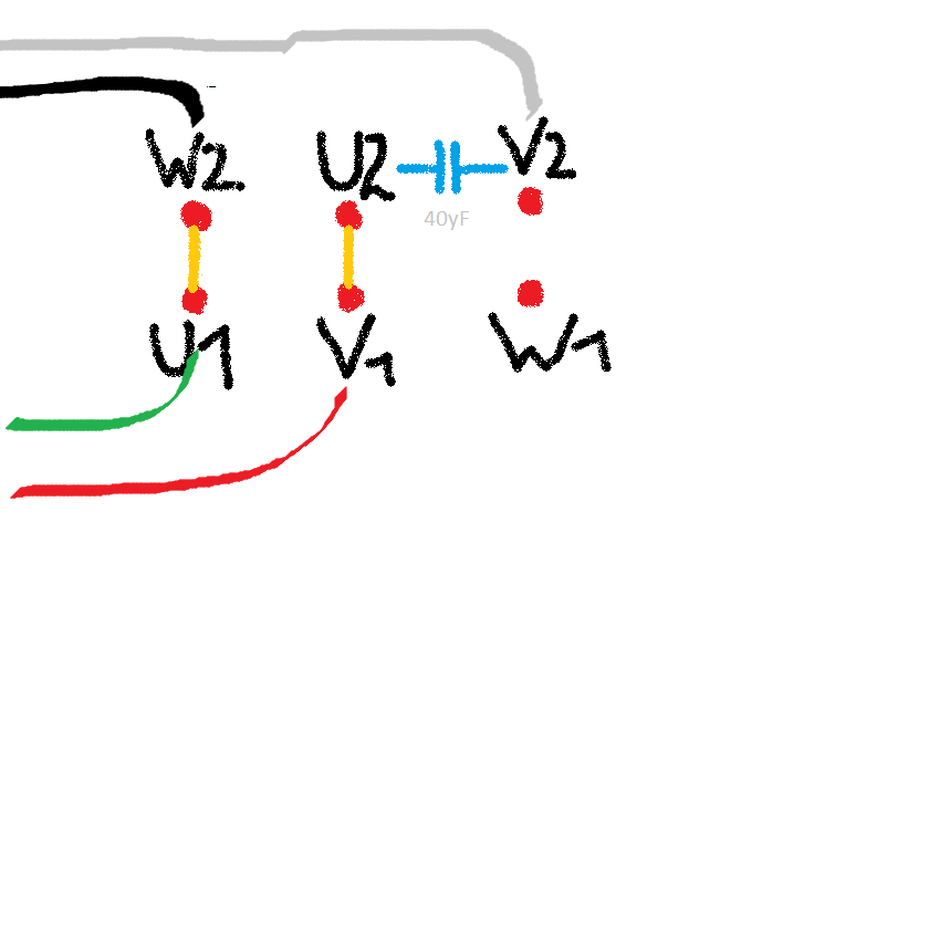

wie beschalte ich das Klemmbrett an ein 230V Netz.
mfg mario
von Elektriker (Gast)
Poste mal das Motor Typenschild
von Majo (Gast)
Stichwort Steinmetzschaltung

Das sagt nicht viel aus halt das Typische 1,5KW 40yF 1~M
von Mario K. (Gast)
von Anatomiker (Gast)
Rechts muss auch ne Brücke rein, W1-V2.
Wie rum soll er denn Laufen?
von Mario K. (Gast)
rechts rum Das macht kein Sinn wenn ich da eine Brücke reinmache weil da
kein Kabel ist Motorseitig
Also ist da nur das ausgeliehene Klemmenbrett eines 3-phasigen?

Meint ihr das es sich hier um eine Halbsternschaltung handelt. Wobei das
originale Klemmbrett nicht danach ausschaut. Vieleicht kann ja eine
helfen, ohne immer auf die Seite von wiki zu zeigen.
mfg mario
Warum hast du nicht selbst in deinem Hersteller-Link geschaut?
Mache den Katalog 2007 auf und gehe auf Seite 68, ab da gibt es
Anschlußpläne.
Deiner ist auf S.69 enthalten.

Kann ich davon ausgehen, dass mit AVVOLGIMENTO MONOFASE STANDARD das
230Voltnetzt gemeint ist? Warum steht dann aber 2 mal das L auf dem
Klemmbrett?
mfg Mario
von Scans (Gast)
Vielleicht weil "Leiter" ein deutsches Wort ist?
Setz dich mal 5min hin und denk nach.
von Mario K. (Gast)
hmmmm 5 min sind vorbei sag es mir doch einfach
mit L und N kann ich was anfangen
Dann wird es wohl wurscht sein, wie die Drähte von L und N dran kommen?
Denk noch mal 5 Minuten nach und betrachte auch die anderen
Anschlussbilder der Mx-Typen.
Es muss doch egal sein, weil die Drehrichtungen NUR über die
unterschiedliche Lage der Festbrücken hergestellt wird (und nicht über
die L/N-Position).
