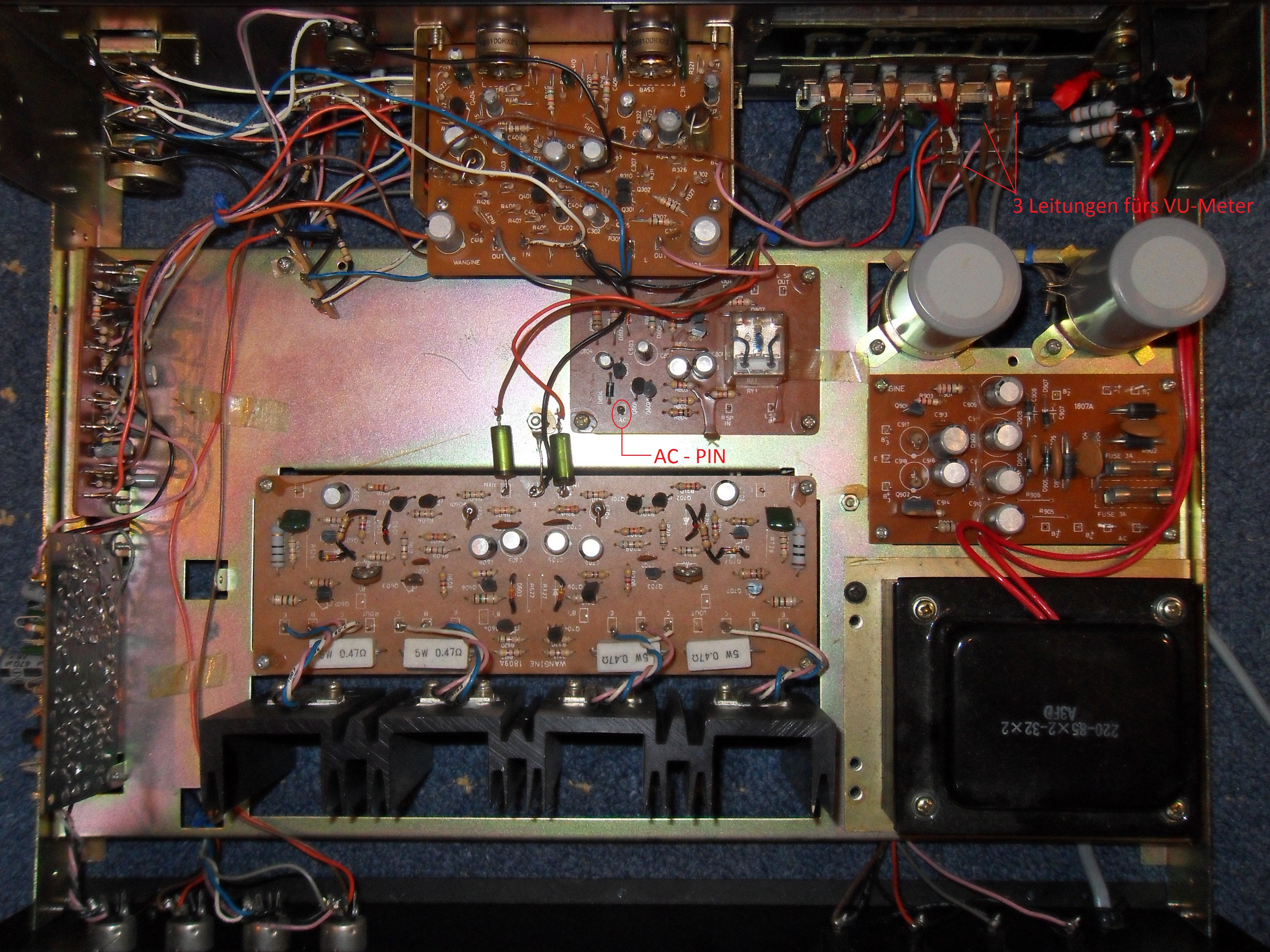

seit einigen Tagen habe ich meinen alten Verstärker wieder ausgegraben.
Damals hatte ich das VU-Meter für Bastelzwecke aus dem Verstärker
ausgebaut.
Nach dem 1. Wiedereinschalten, passierte gar nichts, schließlich
schraubte ich den Verstärker wieder auf und bemerkte, dass eine Platine
nicht mehr richtig angeschlossen ist:
Bild1: SDC11518.JPG
(http://kathke.eu/SDC11518.JPG)
Ich bin kein Experte in Hi-Fi Elektronik und würde gerne Wissen, wo ich
denn den AC-Pin wieder anschließen müsste. Ich kann mich dran erinnern,
dass der Pin mit dem VU-Meter verbunden war. Die Stromversorgung dazu
seht ihr übrigends oben rechts auf dem Bild (die 3 Leitungen).

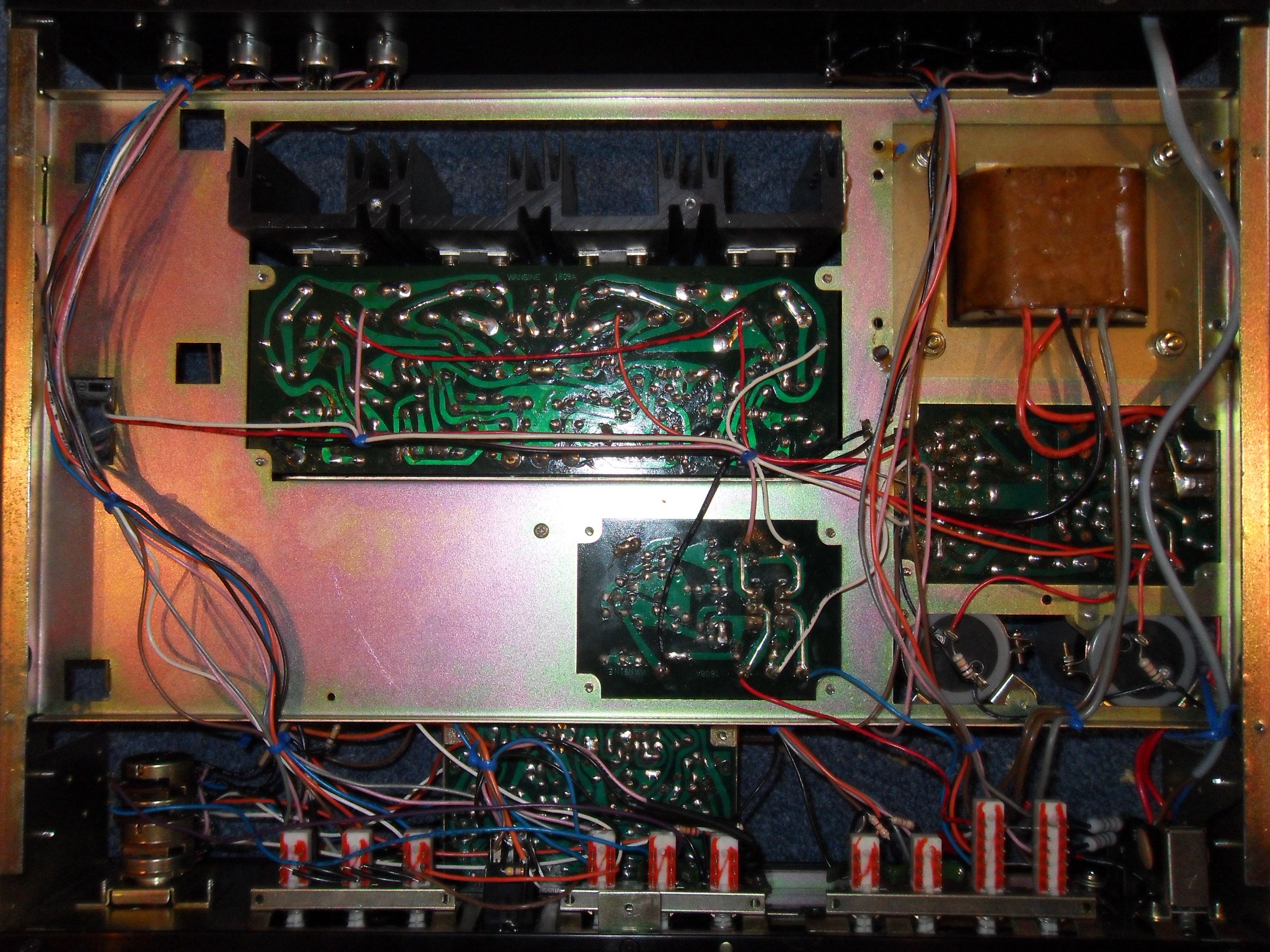

Hier nocheinmal ein Bild von der Rückseite:
Bild2: SDC11521.JPG
(http://kathke.eu/SDC11521.JPG)
Allerdings versteh ich auch nicht so ganz, wozu diese Platine dient.
Danke schon einmal im Vorraus :)

von Mario K. (Gast)
Die Platine sieht mir nach einer Schutzschaltung aus. Wobei die aber
nicht angeschlossen ist. Oder eine Einschaltverzögerung für die LS.
Halt, die scheint doch angeschlossen sein, nur auf der Rückseite.
von Lasse (Gast)
hmm,
also der AC-Pin ist nicht wirklich angeschlossen -> auf der Rückseite
ist lediglich der "Minus-Pol"/"Masse" angeschlossen...
von Lasse (Gast)
Also du meinst, ich könnte im Prinzip das Relais, dass sich darauf
befindet einfach überbrücken?
von Mario K. (Gast)
ja halt nicht so schnell gibt es noch ein zweiten AC???
von Mario K. (Gast)
Mach doch bitte mal ein Foto ohne das die Kable der Beschriftung im wege
sind
von MaWin (Gast)
Miss auf der Platine (die das Relais zum Abtrennen der Lautsprecher
enthält, Anti-Plopp beim Einschalten, Gleichspannungsabtrennung bei
Defekten) mal zwischen schwarz und weiss (zwischen blau und rot) welche
Spannung dort ankommt und schau ob das Relais anzieht.
Achtung beim Messen in Verstärkern: Beim Abrutschen liegt Wumm dahinter,
ausserdem sind die Spannungen schon recht hoch.
Miss allgemein mal zwischen B+ und Masse und B- und Masse, prüfe ob das
Signal "die Musik" an diesen extra drangelöteten Kondensatoren an der
Verstärkerplatine (die, von der auf die Transistoren am dicken schwarzen
Kühlkörper versorgt werden) ankommt (z.B. durch Ankoppeln eines kleinen
Piezo-Lautsprechers zwischen dem Kondensator und Masse) und schau ob der
stehende Elko neben dem Bass-Regler nicht schon ausgelaufen ist
(erstezen falls er keine Kapazität mehr hat).
von Lasse (Gast)
Oben rechts auf dem Bild sind ja die 3 Kabel (Braun, Grau, Braun) von
meinem VU-Meter zu sehen, die sind getrennt von den AC Anschlüssen (Rot,
Rot, Schwarz) zu der "Stromversorgungsplatine"  (über dem Netzteil)...
Selbst die Masse (ich denke mal Schwarz und Grau wäre das, sind nicht
miteinander verbunden->laut meines Messgerätes)
von Lasse (Gast)
@Mario:
Hier nochmal 2 Bilder:
http://kathke.eu/SDC11525.JPG
http://kathke.eu/SDC11527.JPG
Rot & Blau laufen zu den Lautsprecherausgängen
Weiß & Schwarz zu der "Versorgungsplatine" (neben dem "Netzteil")
Rosa & Weiß zu den Endstufen
@MaWin: Werde ich mir Morgen nochmal anschauen...
