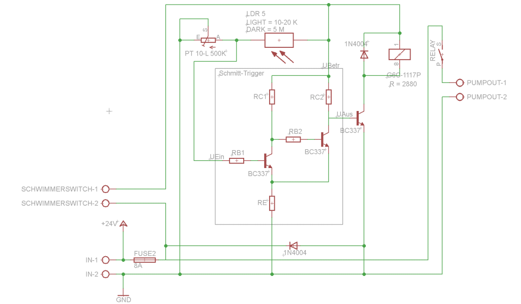

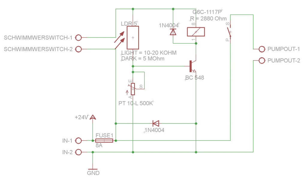

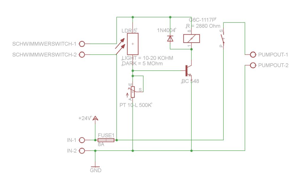

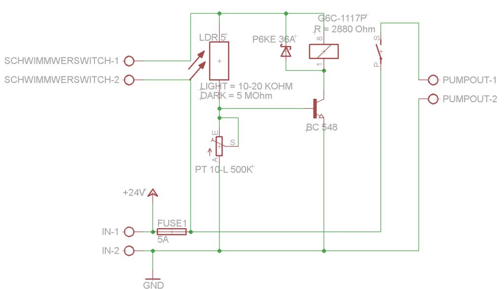

also sobald Tageslicht vorhanden ist und mein Wasserturm leer ist, soll
meine 24V Tieftauchpumpe anspringen.
Also das Steuergerät wird mit 24V Batteriespannung gespeisst. An dem
Steuergerät hängt ebenfalls ein Schwimmerschalter der zum Wasserturm
geht. Also ich hab versucht den Plan selbst zu machen und hab ihn so
ähnlich aufgebaut wie ein Dämmerungsschalter nur LDR und den Poti
vertauscht. Die Tieftauchpumpe, die an dem Steuergerät hängen soll ist
eine Shurflo 9300 und wieht angeblich maximal 4A. Das 24V Relais geht
bis 10A.
Ich hab den Schaltplan angehängt.
Wäre das so richtig? Wie sieht es denn mit der Freilaufdiode und dem
Poti aus? Würde das so passen?
Danke für die Unterstützung.
Grüße
Markus
von ArnoR (Gast)
Als Freilaufdiode besser eine normale Si-Diode 1N400x einsetzen,
andernfalls fliegt der BC ab. Die Klemmspannung der Supressordiode
addiert sich zur Betriebsspannung.

von oszi40 (Gast)
Theoretisch eventuell?
-Wenn man wüßte, WOZU Schwimmerswitch1+2 ist. Kurzschluss?
-Der Fotowiderstand LDR5 wird schleichend das Relais zum schließen
bringen bei Sonnenaufgang. Kontaktabbrand ist die Folge (Bild).
-Such einen Bausatz oder lies
http://de.wikipedia.org/wiki/Schmitt-Trigger
-Transitoren mögen keine keine induktiven Abschaltspannungen.
http://www.mikrocontroller.net/articles/Relais_mit_Logik_ansteuern
von Markus K. (winny)
Der Anschluss für den Schimmerschalter, macht einen einfachen
Kurzschluss.
Der schwimmt auf den Wasser und schliesst, sobald das Wasser Wasserturm
einen bestimmten Pegel unterschritten hat und öffnet sich wieder, wenn
der Turm voll ist. Alles rein meachanisch mit einer Kugel im inneren des
Schalters.
Das Problem wäre jetzt also, wenn der Schimmerschalter nachts an geht
und das Relais morgens schleichend geöffnet wird.
Spielt es denn einen Unterschied, ob ich jetzt die 1N4004 oder die
IN4001 als Freilaufdiode benutze?

von oszi40 (Gast)
1. Wenn der Schwimmerschalter P+S überbrücken soll, ist die Zeichnung
falsch.
2. Als Diode über das Relais geht jede übliche 1A-Gleichricherdiode die
diese Spannung verträgt. Zusätzlich würde ich jedoch in Sperrrichtung
von Plus nach Minus noch eine über die Transistorstromversorgung
schalten, um den BC548 gegen Verpolung zu schützen. Denn wenn die
Batterie mal abgeklemmt wird, wenn der Motor noch ein ist, entsteht eine
entgegengesetzte Abschaltspannung! Mehr da

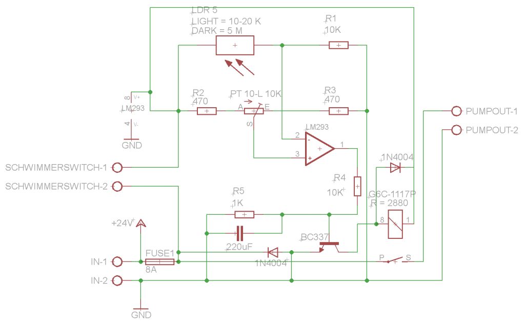

Also wenn der Motor der Pumpe noch läuft, während die Batterie
abgeklemmt wird, könnte der Motor der Pumpe selbst eine umgekehrte
Spannung induzieren, d.h. die zusätzliche Diode soll den Transistor
davor schützen. Ich hab sie reingezeichnet. War das so gedacht? D.h. bei
einer Verpolung schliesst sie kurz. Wäre da nicht noch ein Widerstand
dazwischen sinnvoll?

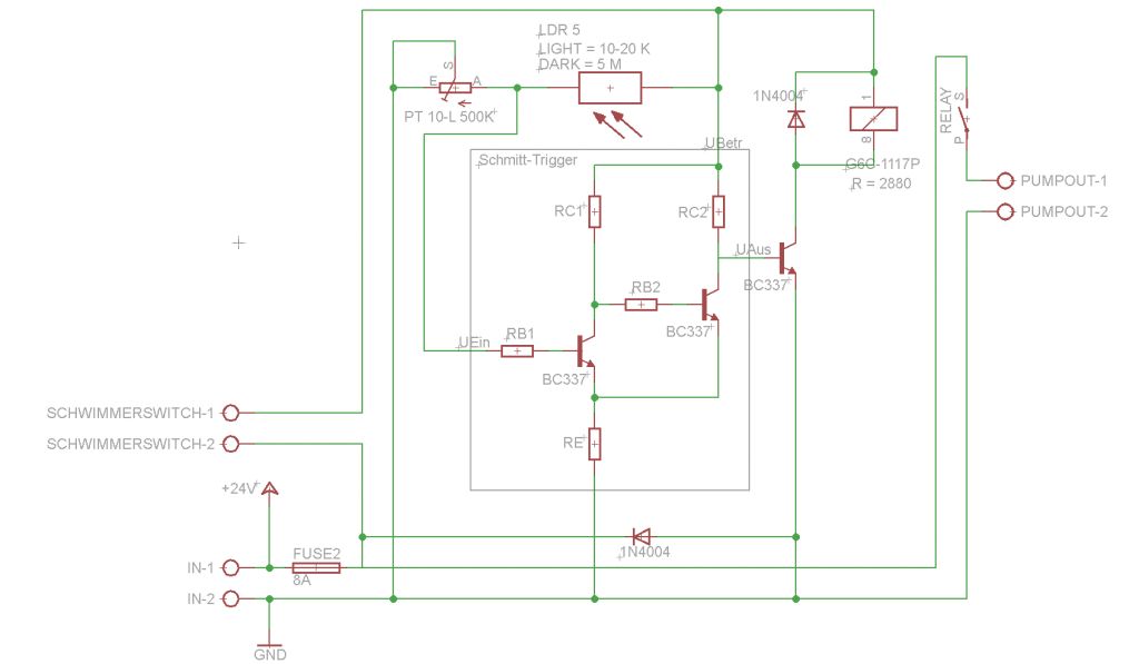

von fxgnhmn (Gast)
Das gefaellt mir gar nicht, da gehoert ein Schnitt-Trigger rein oder
etwas anderes mit Hysterese.
So wie Du das gezeichnet hast, springt die Pumpe an, wenn es hell wird,
die zieht einige Ampere, das belastet die Spannung nach der Sicherung,
der Transistor bekommt weniger Basisstrom, schaltet das Relais ab, die
Spannung wird hoeher, das Relais schaltet ein....
von ArnoR (Gast)
Markus K. schrieb:
> Wäre da nicht noch ein Widerstand dazwischen sinnvoll?
Unnötig, weil der Strom durch die Diode auch mit Widerstand genau dem
Motorstrom im Abschaltmoment entspricht. Die Diode muss natürlich
entsprechend dimensioniert sein.
Vielleicht solltest du den BC548 duch eine Triggerschaltung ersetzen, um
Flattern am Schaltpunkt zu vermeiden.
von ArnoR (Gast)
Äh, hatte noch vergessen: bei Verpolung fliegt die Sicherung raus ->
Grenzlastintegral der Diode muss größer als das der Sicherung sein.

von fxgnhmn (Gast)
Du koenntest den Transistor mit einem 2ten Kontakt am Relais bruecken.
Das haelt sich dann selbst und wenn der Schwimmerschalter ausschaltet,
schaltet auch das Relais wieder aus. Ein guenstiger Nebeneffekt waere
die Tatsache, dass das Relais eine (geringfuegig) hoehere Spannung
bekommt, sowie es angezogen hat.

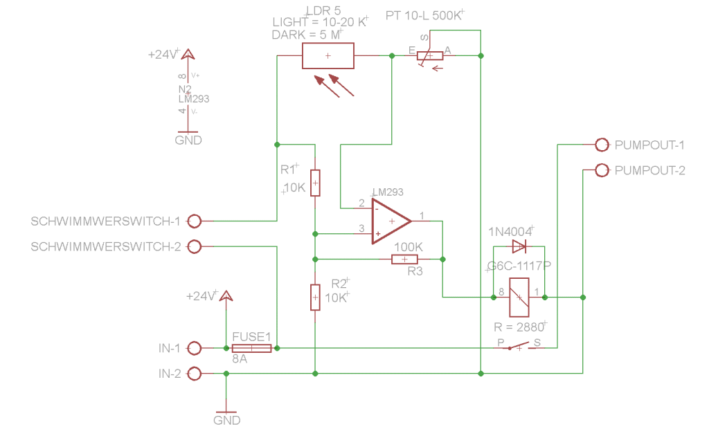

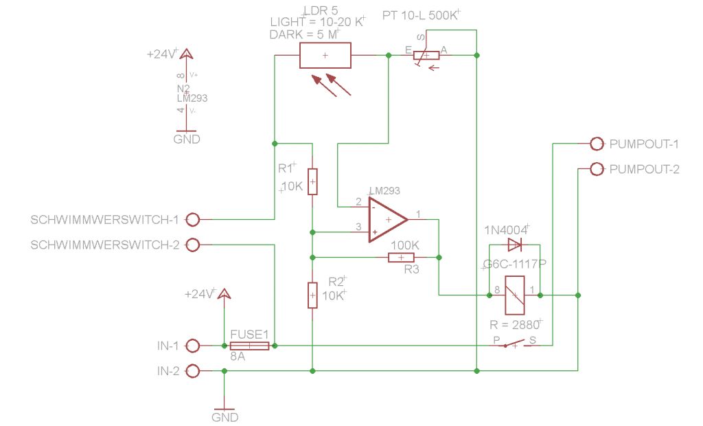

Ich hab jetzt mal versucht das Ganze mit Schmitt Triggerschaltung über
einen LM 293 Komparator zu realisieren. Jetzt ist die Spannung am
Ausgang aber invertiert d.h -24V, oder? Wie krieg ich jetzt das Relay
zum Schalten? Kann ich das wieder invertieren oder muss ich einfach die
Anschlüsse am Relay vertauschen oder ist das egal?
von MaWin (Gast)
Besser, aber trenne nicht mit dem Schwimmerschalter beide Eingänge von
den 24V so daß sie nur noch über Widerstandswerte mit 0V verbunden sind,
denn welcher der beiden Eingänge ist grosser (positiver), wenn sie beide
0V haben ?
Benutze den Schwimmerschalter um gezielt einen Eingriff in deine
LDR/Widerstände/Potis zu machen oder trenne einfach das Relais dadurch
vom Schmitt-Treibber ab.
Entweder verbindet der IC den Ausgang mit GND oder er lässt ihn offen,
d.h. der Ausgang wird dann durch den Innenwiderstand des Relais an +24V
gezogen. Aber -24V (also 48V weniger als +24V) können nicht erzeugt
werden.

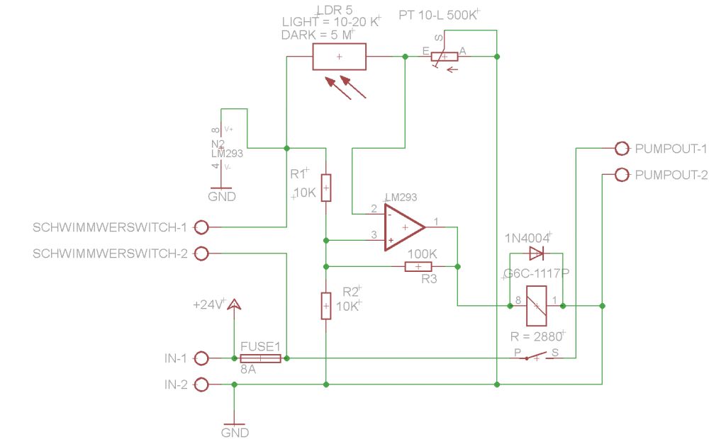

Ich dachte, ich unterbreche auch die Versorgungsspannung des Komparator
mit dem Schalter (siehe Bild). So wird am wenigsten Strom verbraucht.
Die meiste Zeit wird der Schalter ja aus sein.
Das mit dem invertiert hatte ich falsch verstanden. Wer lesen kann ist
klar im Vorteil ;-).
Jetzt sind ja in Indonesien ja etwas höhere Temparaturen als hier und
ich würde gerne einen Komparator benutzen, der etwas mehr aushält als
der LM293.
Welcher ist denn da zu empfehlen? Der LM193 oder ich hab bei Farnell
auch den LT1716HS5#TRMPBF gefunden, der geht bis 125 Grad  und bis 44V,
ausserdem reicht mir ja ein Komparator. Würde der gehen? Oder kennt ihr
einen der bei Farnell oder Reichelt auch mit DIP Gehäuse zu bekommen ist
und der bis 125 Grad und am besten bis min 36V geht?
Muss ich den Komparator auch mit einer Diode absichern wie den
Transistor, falls ich die Batterie abklemmmen würde und die Pumpe gerade
läuft? Und wo würde ich das machen? Versorgerspannung? Am Ausgang zum
Pluspol?
Danke nochmal allen für die massive Unterstüzung!
von Jens G. (jensig)
also der LT1716HS5 geht in der Form nicht, weil er einfach zu schwach
ist, um den Relaisstrom bei H-Pegel zu liefern. Wenn schon, dann nur
Relais gegen +, um es bei L-Pegel einzusdchalten. Dann musste aber den
LDR und das Poti miteinander tauschen.
LM293 und dessen Abkömmlinge sind da eher grenzwertig, weil die den
Relaisstrom nur noch gerade so liefern können.
von fjzg (Gast)
Also wenn da mal die Elektronik abrauchen sollte und du in Indonesien
bist, ist es da nicht vielleicht doch eine Überlegung wert so wenig
Elektronik einzubauen wie möglich?
Ich finde die Idee mit dem sich selbst haltenden Relais da recht gut.
Die Punpe kann dann nur bei Tageslicht einschalten, es gibt kein
Kammerflimmern beim Relais und der einzige Nachteil wäre, dass die Pumpe
nicht bei Einbruch der Dunkelheit abschaltet sondern noch weiterpumpt
bis der Schwimmerschalter den Stromkreis trennt. (Das setzt natürlich
voraus, dass der Schwimmerschalter den Stromkreis komplett unterbricht,
nicht nur den zum Helligkeitsschalter, wofür er genug Schaltleistung
haben muss)
von MaWin (Gast)
Das kann schiefgehen, Spannung kann über den 100k Widerstand und einen
Eingang in den IC laufen und ihn trotzdem durchschalten. Ein
nicht-angeschlossener IC ist nicht unbedingt ein gesperrter IC. Nach der
Innenschaltung des LM393 würde ich zwar drauf tippen, daß es nicht zu so
einer Fehlfunktion kommt, aber sicher ist das nicht.

LM393, bis 85 GradC hat es auch in Indonesion nicht, die 70 GradC des
LM393 hätten auch ausgereicht.
Solnage der Strom zum Relais passt, gibt es also keinen Grund.
Jens G. schrob:
Nur noch die Begründung dazu; DB S. 6 mitte links.
Ein Relais mit 2880Ohm zieht bei 24V reichlich 8,3mA. Der LMx93 kann
aber gerade mal so reichlich 10mA liefern bei akzeptabler Ucesat. Der
geht dann ziemlich flott in den übersättigten Bereich über - seine Uce
steigt also dann kräftig (Verluste, bzw. Relaisspannung nicht mehr so
hoch).
von MaWin (Gast)
Passt also.
Ich dachte nur, wenn auf das Steuergerät mal Sonne draufknallt. könnte
es schon recht heiss werden, aber stimmt schon 85 Grad müssten
eigentlich reichen.
Der Schwimmerschalter ist ein mechanischer Schalter und der soll die
ganze Steuerschaltung trennen nicht nur die Versorgerspannung des
Komparator. Damit kann doch auch nichts über den IC fließen.
Das mit dem selbsthaltenden Relais muss ich mir noch mal genau
überlegen, das hatte ich noch nicht so ganz verstanden. Das die Pumpe
weiterläuft könnte allerdings ein Problem werden. Mein Wasserturm fasst
1000 l. Wenn nun der Schwimmerschalter bei 200 l kurz vor Dämmerung
anläuft, pumpt die Pumpe 800 l. Da würde sie vielleicht 2 h laufen.
Ich hab schon vor mindestens 2 dieser Boards zu basteln, damit ich das
bei einem defekt auch tauschen kann. Die Schaltung sollte aber schon
möglichst lange halten. Soviel elektronische Teile sind da jetzt auch
nicht drauf.
Gibt es denn nun einen Komparator der besser passt, d.h. das da genug
Strom für das Relais geliefert wird?
Ich hab jetzt eine andere Schaltung auf 12V Basis im Netz gefunden und
diese versucht anzupassen.
Die Schaltung hab ich von http://bastelmolch.ba.funpic.de/licht.HTM
(Dämmerungsschalter mit LM741 )
Zumindest schaltet hier ein Transistor das Relais und nicht direkt der
Komparator und der Kondensator soll auch noch ein Flattern des Relais
verhindern.
Die Ursprungsschaltung ist auf 12 V ausgelegt, ich sehe jetzt aber
keinen Grund warum sie nicht auch für 24 V funktionieren sollte, oder?
Ich hab auch wieder eine Freilaufdiode zum Schutz des Relais
reingemacht, ist doch sinnvoll, oder?
Genauso hab ich wieder die Diode reingemacht, die den Transistor
schützen soll, wenn die Pumpe gerade laufen sollte und dann die
Stromversorgung getrennt wird, und so eine umgekehrte Spannung
induziert. Macht das so Sinn?
Kann ich den Komparator LM293 lassen oder sollte da der
Operationsverstärker LM741 rein?
Gibt es bei den Werten für die Widerstände und dem Kondensator wegen der
erhöhten Spannung etwas anzupassen ?
von MaWin (Gast)
Vergiss Schaltungen mit 741.
All den zusätzlichen Kram der für ihn erforderlich war brauchst du heute
nicht mehr.
Wie wäre es denn die Schmitt-Trigger-Schaltung einfach mit 2
Transistoren zu realisieren?
Wär das so richtig?
Was wären denn vernünftige Werte für die Widerstände? Bin da nicht so
firm drin. Ist alles schon etwas her.
