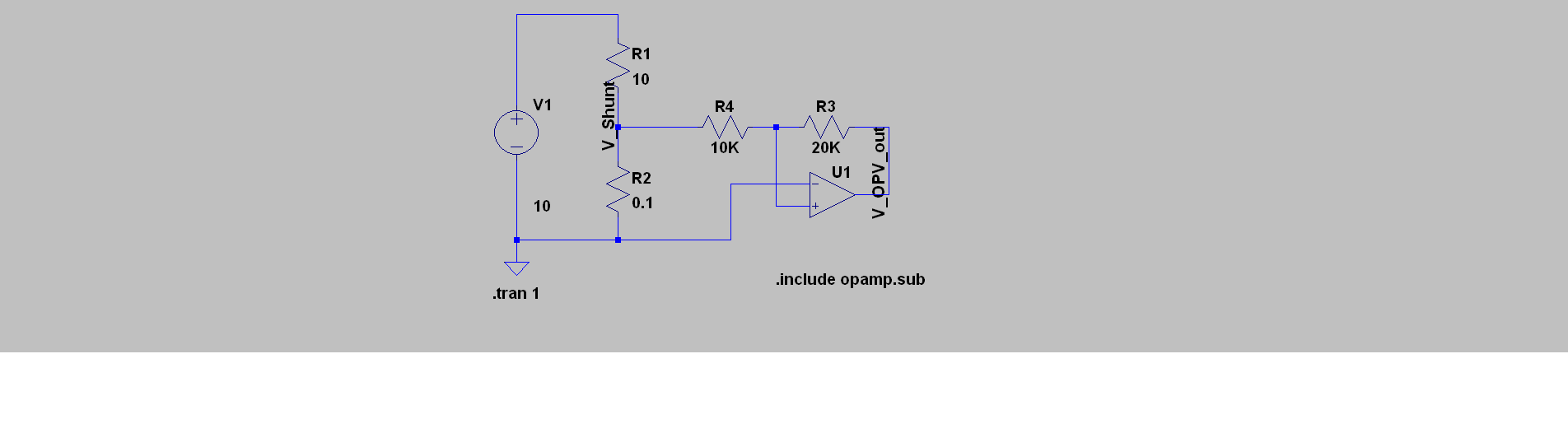

von Tobi (Gast)
In einem Akt großer Freude, als ich gerade mein Steckbrett füttern
wollte, kam LTspice gestern in mein Leben. Ich dachte hurra, viel Zeit
gespart und spiele im Moment nur noch damit. Wenn ich die von mir weiter
oben vermutete Schaltung mal simuliere, kommt am Ausgang aber etwas
anderes raus. Das Programm hat ein paar Macken (Ausgang OPV 100 kV, wenn
nicht geerdet, mal warnt das Programm davor mal nicht etc.), aber für
Lau wirklich super. Ist vielleicht auch ein RTFM-Problem ...
Jedenfalls kommt bei anhängender Schaltung laut Simulation - 200 mV am
Ausgang des OPV heraus, während ich + 200 mV erwartet hätte, da ich ja
den nichtinvertierenden Eingang genommen habe. Programm wahrscheinlich
fehlerfrei, also mein Fehler. Bitte um Erklärung.
Du hast beim Opamp die beiden Eingänge vertauscht. Ein normaler Opamp
würde in diesem Fall ausgangsseitig in die Begrenzung laufen. Da du aber
einen stark idealisierten Opamp genommen hast, geht die Ausgangsspannung
gegen unendlich und wird nur durch irgendwelche numerischen Fehler
abgebremst :)
> da ich ja den nichtinvertierenden Eingang genommen habe.
Das habe ich erst jetzt gelesen. Du kannst aber aus einer invertierenden
Verstärkerschaltung nicht einfach eine nichtinvertierende machen, indem
du die Eingänge vertauschst. Ein nichtinvertierender Verstärker sieht
anders aus: Operationsverstärker-Grundschaltungen

von Tobi (Gast)
Oh wie peinlich, danke. Jetzt stimmt's natürlich auch. DEN Fehler mache
ich jedenfalls nicht noch mal ...
