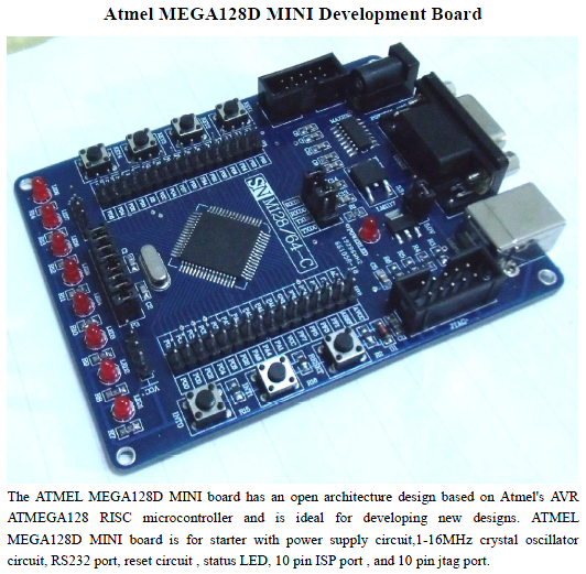

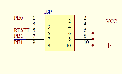

Hallo Liebes Forum! Zum Problem : Ich besitze ein Atmel MEGA128D MINI Development Board und möchte den Controller flashen. Leider klappt es nicht. Meine Vorgehensweise : 1. Software - AVRStudio 4.18 - WinAVR-20100110 2. Hardware - USB ISP Programmer - Atmel MEGA128D MINI Development Board 3. ISP Beschaltung - siehe Bild-Anhang 4. Einstellungen - Main -> Device : ATMega128 - Main -> Programming mode : ISP mode - Main -> ISP Frequency : 115.2 kHz - Fusebits -> EXTENDED : 0xFF - Fusebits -> HIGH : 0x8C - Fusebits -> LOW : 0x3F ...SPIEN, JTAGEN : programmiert (Häckchen) ...SUTCKSEL: Ext. Crystal/Resonator High Freq.; Start-up time: 16K CK + 64 ms 5. Ergebnis - Fusebits lassen sich ändern und auslesen - Controller lässt sich löschen - Flash Hex-File lässt sich auslesen, dauert allerdings mehrere min. 5. Ergebnis - Fusebits lassen sich ändern und auslesen - Controller lässt sich löschen - Flash Hex-File lässt sich auslesen, dauert allerdings ca. 5 min Warum kann ich Fuses auslesen/ändern aber nicht flashen ? Was mache ich falsch ? Vielen Dank im Voraus ! Mike

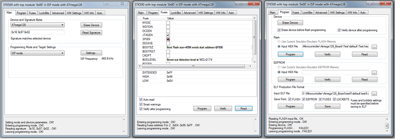

Hallo Spess53 ! Danke für Deine Antwort. 1.ISP-Frequenz erhöhen. Was ist denn eingestellt? Habe bereits alle möglichen Frequenzen eingestellt. Derzeit ist : ISP Frequency : 115.2 kHz eingestellt. Wie bereits erwähnt, lassen sich die Fuses manipulieren... Daraus kann ich doch schliessen, daß der PC mit dem Controller kommuniziert. Gruß
Hi >Wie bereits erwähnt, lassen sich die Fuses manipulieren... >Daraus kann ich doch schliessen, daß der PC mit dem Controller >kommuniziert. Ja. >Warum kann ich Fuses auslesen/ändern aber nicht flashen ? >Was mache ich falsch ? Kommt beim Flashen eine Fehlermeldung? MfG Spess
Kommt beim Flashen eine Fehlermeldung? Folgende meldungen bekomme ich beim Flashen zurück : ... Entering programming mode.. OK! Erasing device.. OK! Programming FLASH.. FAILED! Leaving programming mode.. FAILED! Wenn ich den Reiter "Program" (AVRStudio) aktiviere bekomme ich: Entering programming mode.. OK! Reading fuses address 0 to 2.. 0xE4, 0x99, 0xFF .. OK! Leaving programming mode.. OK! Was soll das ? Grüße

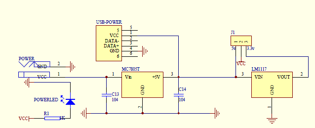

Hi >Was benötige ich für den JTAG ICE Programmier-Modus ? Z.B. ein JTAG ICE MKII. Du solltest die Fuse aber trotzdem abschalten, weil sonst einige Pins vom PortF nicht nutzbar sind. Was hast du für eine Stromversorgung? MfG Spess

Hi Zwie Blum, die Zuleitungen sind i.O. mit dem ISP Adapter habe ich bereits den ATMEGA32,16 etc. geflasht. @Spess53 Wie gesagt, egal wie ich die Fusebits einstelle - es geht nicht... Spannungsversorgung - LM1117 Bin kurz davor das Ding wegzufeuern. Aber es läßt mir einfach keine Ruhe. Hatte keiner von Euch einen Atmega128A mit AVRStudio geflasht ? Bin schon alle Einstellungsmöglichkeiten durchgegangen... Liebe Grüße
Hi >@Spess53 >Wie gesagt, egal wie ich die Fusebits einstelle - es geht nicht... >Spannungsversorgung - LM1117 Und wie wird der versorgt? MfG Spess
@Spess53 Und wie wird der versorgt? Wahlweise mal habe ich direkt über USB-Port des PC aber auch über externe Netzteile : 7,4 V , 9 V etc. alles ausprobiert...

Wie hast du deinen Reset beschalten am Atmega? Ich kenne das Board nicht... Ist der Atmega 128 darauf Integriert oder hast du ihn in einen eigenen Sockel gesteckt??? Gruß Chris
Hallo Chris. Das ist ein fertiges Board mit dem Controller drauf. Siehe Bildanhang... Was mich wundert ist die Tatsache, daß man den EEProm beschreiben kann, Fuses manipulieren kann, jedoch den Controller nicht flashen kann??? Siehe nochmal einstelleungen : http://www.mikrocontroller.net/attachment/100361/einstellungen.png

@Chrisl: - Das Board sieht so aus... siehe Bild - Der ISP-Programmer ist ein separates Gerät, welches aber schon bei anderen COntrollern zum Einsatz kam und auf jeden Fall funktionierte. ISP-Programmer-Nachgebaut von hier... (USB Atmel ISP Programmer) http://www.ulrichradig.de/ Wenn ich die erase-Funktion ausführe wird der Controller auch gelöcht. Siehe http://www.mikrocontroller.net/attachment/100361/einstellungen.png Tab_3 -> Erasing device.. OK! Ich bin am verzweifeln ! Sch..ß DING!

Hi >der unterscheidet sich doch in nichts von einem atmega32 oder 8, was >das flashen per isp betrifft... Dann versuche es mal über MOSI/MISO. Aber bei dem Board ist das schon richtig. MfG Spess
@Spess53 Soweit ich das Datenblatt des Controllers verstanden habe, wird der Atmega128 nicht über MISO/MOSI geflasht sondern über RX/TX.. So ist es auch auf dem Board gelöst...
>JP2 wählt die Geschwindigkeit zum Programmieren der Zielhardware aus. >Offen (Standard): maximale Geschwindigkeit / Geschlossen: geringe >Geschwindigkeit. Tja, so wie es aussieht kann man wohl per Studio die ISP Frequenz gar nicht ändern. Also JP2 mal auf geringe Geschwindigkeit stellen.
Spess53 schrieb: > Dann versuche es mal über MOSI/MISO. Aber bei dem Board ist das schon > richtig. deswegen hab ich auch isp und nicht spi geschrieben.
...Tja, so wie es aussieht kann man wohl per Studio die ISP Frequenz gar nicht ändern. Also JP2 mal auf geringe Geschwindigkeit stellen. Auch das führte leider zu keinem positiven Ergebnis... Versuch war es wert ! Danke für die Idee
...Tja, so wie es aussieht kann man wohl per Studio die ISP Frequenz gar nicht ändern. Post: 05.02.2011 21:24 im linken Fenster bei ISP Frequency auf Settings gehen und eine deutlich geringere Frequenz einstellen. Steht ja derzeit bei dir auf 460,8 KHz.

Auf dem geposteten Bild sehe ich einen 4'er Jumperblock, der anscheinend mit RXD1 RXD0 TXD1 TXD0 beschriftet ist. Zieh mal alle Jumper, die da sind. Es könnte sein, dass das in Konflikt mit dem ISP gerät. Wenn das immer noch nicht hilft, melde Dich per PM bei mir. fchk
Mike schrieb: > Spannungsversorgung - LM1117 Der AtMega muss mit 5V versorgt werden, wenn du ihn über diesen ISP-Programmer flashen willst.
@Frank K. Alle Jumper raus - keine Änderung @Michael H Der COntroller wird wahlweise über Netzteil (6-12V) bzw über USB mit 5V versorgt. Alles schon ausprobiert...
Beitrag "Re: Flashen des Atmega128" Der Jumper bei J1 aus obigem Post muss bei 5V stehen. Michael H. schrieb: > Michael H. schrieb: >> Mach mal n Photo von deinem Aufbau. Ich würde fehlende Masse oder >> Masseschleife o.ä. vermuten. >> Hast du ein Oszi?
Der Jumper befindet sich selbstverständlich an der richtigen Stelle (5V) Oszilloskop habe ich (so ein altes Ding - aber es funktioniert) !
