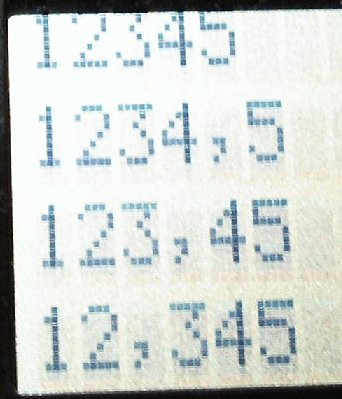

von Bernd Kehr (Gast)
Hallo!
Es funktioniert soweit!
Das heißt...es passiert schonmal was.
Ich hab mir das obige Programm mal angeschaut und ein bißchen
verändert.
Einzelne Bekomme ich nun dargestellt!
Nur ist das Problem, dass meine Anzeige ziemliche Probleme mit
Störungen hat. Bei jedem mal resetten zeigt sie was anderes an und nur
ganz selten  das was ich will....
das ist doch nicht normal, oder?
Gruß Bernd.

Folgender Programmcode, noch in der Reset-Routine eines Programms, gibt
das aus, was im Anhang zu sehen ist:
;Debug --------------------------------
 ldi r16,low(12345)
 ldi r17,high(12345)
 locate 0,0
 print16 r17,r16,0,0
 locate 1,0
 print16 r17,r16,1,0
 locate 2,0
 print16 r17,r16,2,0
 locate 3,0
 print16 r17,r16,3,0
stop:
 rjmp stop
Da hättest du aber auch selbst drauf kommen können. Eine Analyse des
Codes hätte dir das sicher gezeigt, denn die Kommentare stehen da nicht
zum Spaß drin. Und eigentlich sollte man nur Code verwenden, den man
auch versteht, anderenfalls kann es böse Überraschungen geben. Man muss
ja nicht alles selbst schreiben, aber zumindest verstehen...
