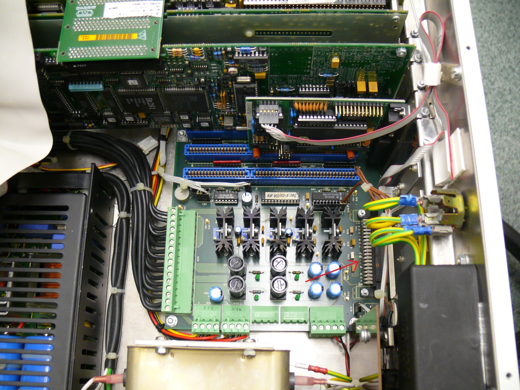

von Rocco L. (kaufparkangucker)
Habe mal alles fotographiert.
Beim Blid LSM2 findet man unten einen roten Pfeil der auf den Stecker
zeigt über den das LSM Steuerbefehle empfängt.
Dieser Stecker sieht für mich nicht wie ein original Mainboardzubehör
aus. Auch das Mainboard sieht irgendwie nicht nach einem Original aus.
Vieleicht hat ja einer eine Idee in welche Richtung ich weiter denken
muss.
von Klaus2 (Gast)
wohin gehen die vielen schwarzen leitungen links?
sieht aus, wie eine isa erweiterung mit integrierter i/o-karte, die
leistungstransis steuern dabei direkt irgendwelche motore im mikroskop,
ggf noch ein paar rückkanäle zur regelung.
man müsste die karte mal genauer sehen können ggf auch von unten.
steckt sie selbst in einem isa slot? ggf könnte man sie einfach in einem
neuren mainboard einbauen, welches aber noch isa hat (oder es gibt pci
zu isa konverter?). ob da aber zu den zeiten irgendwelche tricks
abliefen, welche mit neuen MB nicht eghen, weiß man nicht...
Klaus.
Die vielen schwarzen Leitungen gehen unter dem CD Laufwerk in eine
schwarze Kiste mit Lüftungsschlitzen die voller Spulen etc. ist. Ich
denke da wird die passende Spannung erzeugt.
Das Problem das ich habe ist, das ich schon aus der Pentium Epoche bin
und nicht wirklich kapiere wo da der Prozessor zu suchen ist etc.
Warscheinlich klingt das doof, aber ich vermute auch das das alles auf
den ISA Karten untergebracht ist und das das Mainboard eigentlich nur da
ist damit die irgendwie untereinander kommunizieren können.
Zumindest gibt es ja eine Karte auf der RAM Riegel gesteckt sind.
Wenn es sich diese Woche anbietet werde ich mal alle Karten raus ziehen
und einzeln abfotographieren

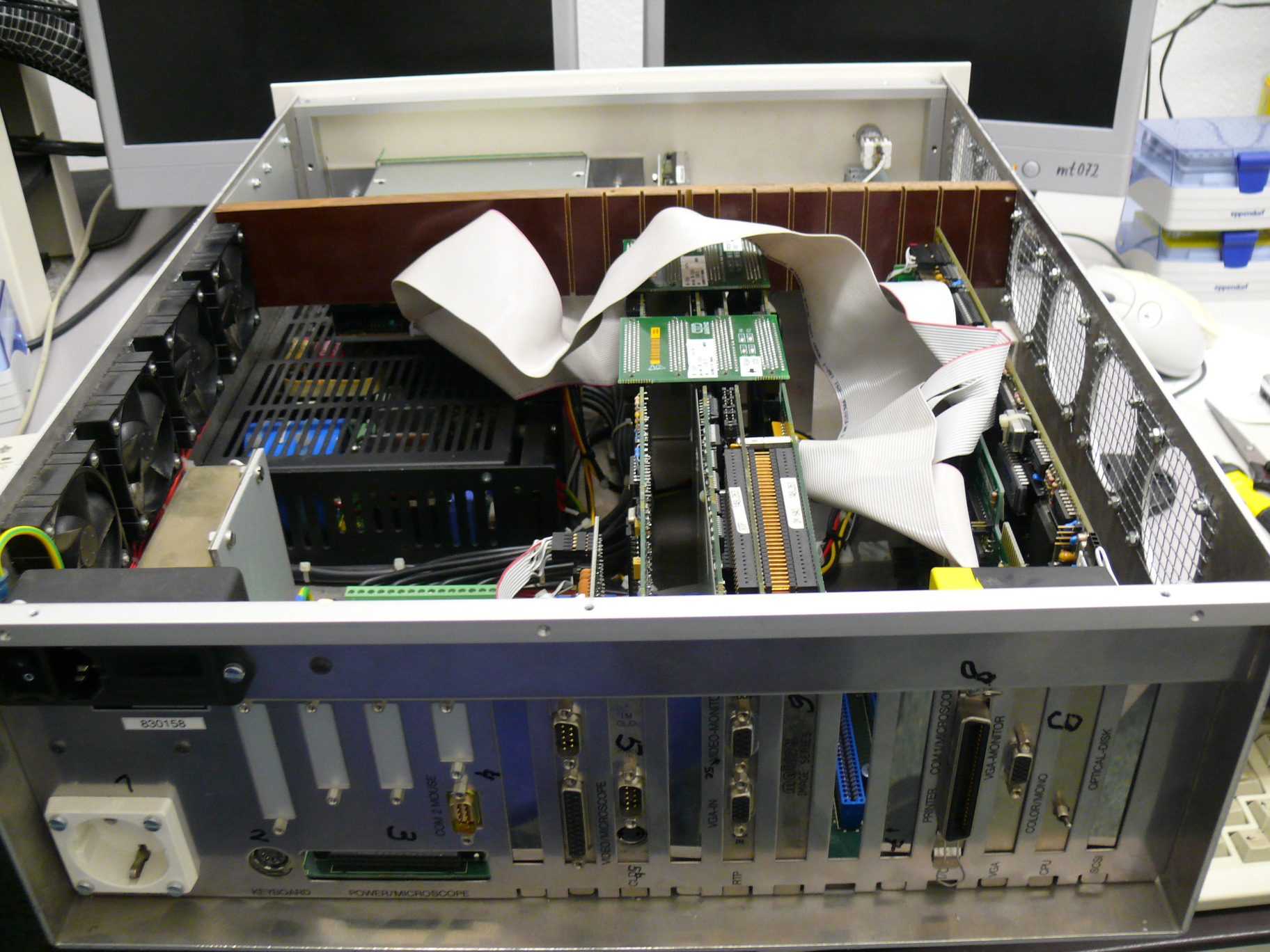

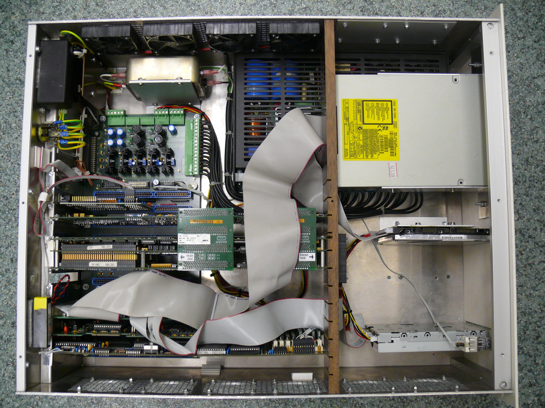

Auf den (übrigens viel zu großen) Bildern erkennt man, daß das ein
System mit gesteckter CPU-Karte ist.
Solche Systeme benutzen sogenannte "ISA-Backplanes", das ist eine Art
Busplatine, die den ISA-Bus für mehrere Steckplätze zur Verfügung
stellt.
Hier scheint diese Busplatine aber noch zusätzliche Funktionen zur
Verfügung zu stellen, neben der Stromversorgung scheint noch etwas
weitere Peripherie auf der Platine verbaut zu sein.
Diese Busplatine ist definitiv eine Spezialanfertigung für dieses
Gerät und nichts standardisiertes. Die beteiligten Karten, soweit man
sie erkennen kann, scheinen hingegen übliche ISA-Karten zu sein, halt
'ne ISA-CPU-Karte, ein SCSI-Controller, eine VGA-Karte und mehrere
Karten von Matrox.
Zu klären wäre also:
- Welche Funktionalität übernimmt die Zusatzelektronik auf der
Backplane?
Da scheint ja einiges an Leistungselektronik drauf zu sein.

Sieh Dir doch einfach mal die fette Leistungelektronik an, die auf der
Spezial-Backplane Deines Systems da untergebracht ist. Die wird da nicht
ohne Grund sein, und deswegen ist ein "Belauschen" ziemlich sinnlos.

"Einfach" selbst basteln wirst Du sie nicht können, ohne ganz genau zu
verstehen, was die Spezialelektronik auf der vorhandenen Backplane
macht. Die besteht ja nicht nur aus der Leistungselektronik, sondern
auch noch aus ein paar ICs, die man auf Deinem ersten Bild auch sehen
kann.
Eines davon dürfte ein programmierbarer Logikbaustein (PAL, GAL etc.)
sein, jedenfalls ist der handbeschriftete Aufkleber darauf ein
deutliches Indiz dafür.
Solange Du nicht genau nachvollziehen kannst, was diese Elektronik tut,
wie sie mit dem ISA-Bus verbunden ist und welche I/O-Adressen sie nutzt,
ist jeder Versuch, eine andere Backplane einzusetzen vollständig zum
Scheitern verurteilt.

Das Mikroskop ist von 1990 oder wenig später. Damit ist klar, welche
Hardwaregeneration das alles ist - zu der Zeit kannte ich mich mal mit
PC-Technik ganz gut aus...
Die von der Rückseite gesehen rechte Karte ist das eigentliche
Mainboard, mit CPU und Speicher.
Die 2. von rechts ist die Grafikkarte. Interessant, daß da Steckplätze,
vermutlich für Video-RAM, leer sind...
Die 3. ist eine SCSI-Karte.
Das Kästchen über den Karten ist vermutlich die Batterie für Uhr und
CMOS-RAM auf dem Mainboard.
Die drei oder vier Karten in der Mitte, die mit den oberen Steckplatinen
verbunden sind, sind für mich nicht ganz durchschaubar, offenbar
Spezialkarten zur Bildverarbeitung für das Mikroskop (Frame Grabber,
...). Ich nehme an, daß dort eine an das Mikroskop angeschlossene Kamera
ausgelesen wird.
Irgendwie erweckt das den Eindruck, als könnte man da ein VGA-Signal
durchschleifen. Wird evtl. das Videosignal vom Mikroskop nicht auf dem
PC-Bildschirm, sondern auf einem separaten Bildschirm dargestellt, oder
über ein Verbindungskabel zwischen VGA-Ausgang und Video-Eingang in ein
Fenster auf dem PC-Bildschirm eingeblendet?
Wenn Du die Backplane ersetzen willst, dann brauchst Du bestimmt auch
eine neue Möglichkeit zum Einlesen der Bilder!
Die linke Karte ist mit an Sicherheit grenzender Wahrscheinlichkeit eine
ganz einfache Schnittstellenkarte mit 1x parallel, 2x seriell.
Irgendwie habe ich den Verdacht, es könnte sein, daß schon mal jemand
diesen Rechner umgebaut hat. Nach den Beschriftungen auf der Rückseite
gehört die SCSI-Karte ganz nach rechts und die Seriell-Parallel-Karte
dort rein, wo die SCSI-Karte ist.
Aber solange es läuft, würde ich es nicht zurückbauen, vielleicht hat
sich jemand etwas dabei gedacht, was auf die Schnelle nicht
offensichtlich ist.

Was mir noch auffällt: Ich sehe nirgendwo normale
PC-Stromversorgungsanschlüsse zur Backplane und ich sehe auch nicht, wo
die Stromversorgung für die Laufwerke verläuft, aber ich habe folgenden
Verdacht:
- Es könnte sich bei der Mehrzahl der schwarzen Kabel zur Backplane,
vielleicht sogar bei allen, um die normale PC-Stromversorgung handeln.
Eine Steckerbelegung müßte man im Internet finden (Stichwort
PC-AT-Netzteil oder so) und kann dann mit einem Multimeter durchmessen,
was was ist. Bei einem normalen PC sind das 12 Leitungen, wovon einige
gruppenweise parallelgeschaltet sind.
- Die bunten Kabel, die von der Backplane abgehen, sind wahrscheinlich
die Stromversorgungsanschlüsse für die Laufwerke. Daher auch die freien
Buchsen daneben...
- Es könnte sein, daß die Stromversorgung für die Laufwerke separat 1:1
in den schwarzen Kabeln vom Netzteil durchgeschleift ist (müßte man
durchmessen; das wären noch mal 4 Leitungen, macht die 16, die man
sieht).
- Falls das bis hierher alles der Fall ist, dann ist es möglich, daß
alle schwarzen Kabel nur normale PC-Spannungen führen und das teilweise
defekte Netzteil gegen ein normales PC-Netzteil (AT, vielleicht sogar
ATX) ausreichender Leistung ausgewechselt werden kann.
In dem Fall bitte einen Fachmann damit beauftragen, der Spezialwerkzeug
für Aderendhülsen usw. hat, damit das sauber und nicht wackelkontakt-
oder kurzschlußverdächtig wird.
- Ich möchte nicht ausschließen, daß Teile der "Spezialkomponenten" auf
der Backplane nur zur zusätzlichen Spannungsaufbereitung oder
-stabilisierung für das Mikroskop dienen. Dann wäre allerdings die
Frage, wozu die ICs auf der Backplane dienen und warum man das auf die
Backplane gepackt hat, anstatt eine Standard-Backplane und eine separate
Platine zu nehmen. Daher kann ich mir schwer vorstellen, daß das der
einzige Zweck ist und daß da nichts über den ISA-Bus geschaltet wird
oder so.
- Bei den kleinen grauen Kabeln könnte es sich um Anschlüsse für
Tastatur, Lautsprecher (Pieper auf der Backplane!) oder andere
PC-übliche Schalter, LEDs, ... handeln.
