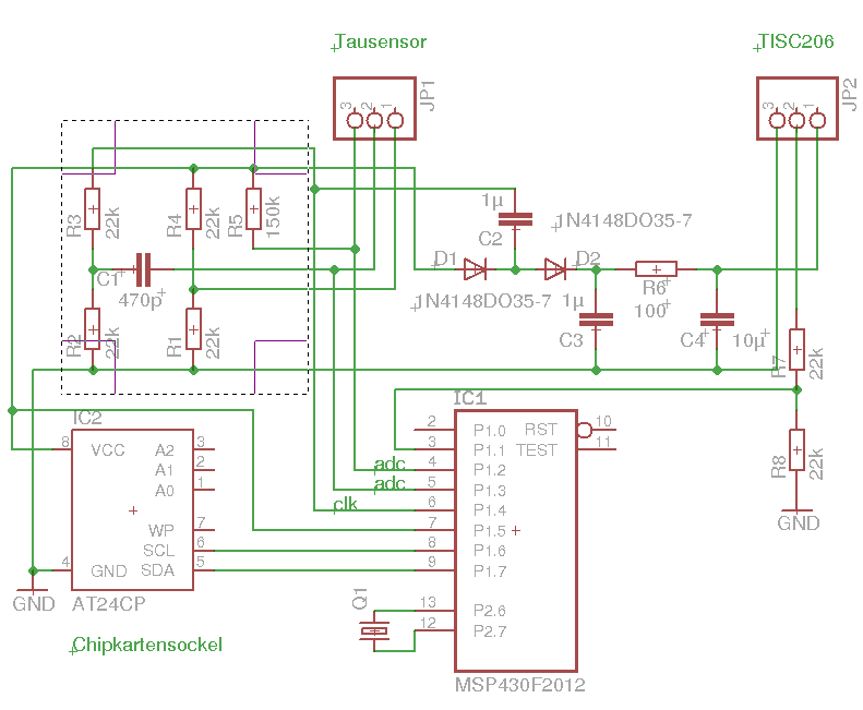

von Uhu U. (uhu)
Nässesensoren betreibt man eigentlich mit Wechselspannung < 0.7 V, um
Zerstörung des Sensors durch Elektrolyse zu verhindern.
Im Anhang das Datenblatt des Betauungssensors SHS-A5. Interessant für
deine Anwendung ist die kammartige Struktur, die den Betauungssensor
bildet.
Die angehängte Schaltung steuert diesen Betauungssensor an:
Der MSP430 erzeugt auf dem mit clk bezeichneten Port ein Rechtecksignal
mit 2 kHz und knapp 3V, aus dem mit dem eingerahmten Widerstandsnetzwerk
eine symmetrische Wechselspannung für den Sensor erzeugt wird. (Rechts
ist eine Ladungspumpe, die aus dieser Rechteckspannung auch noch eine
Spannung von ca 5 V erzeugt, aber die ist für den Betauungssensor
uninteressant.)
