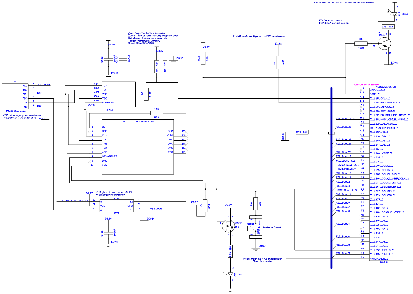

Hallo Zusammen!
Ich habe ein Custom Spartan 6 Board mit PROM. Beide werden im
Boundary-Scan korrekt erkannt.
Leider funktioniert das Konfigurieren über JTAG bei beiden Chips nicht.
Die Logs von IMPACT befinden sich im Anhang, der Schaltplan ebenfalls.
Auf dem Schaltplan fehlt, dass an den Spannungspin vom JTAG VCC_AUX=2,5V
angeschlossen sind und sich am Program_B Pin ein Pull-UP (3,9k nach
VCCO_2=3,3V) befindet.
Mich wundert, dass beide Mode-Pins als High erkannt werden. Ist der
angeschlossene Widerstand evtl. zu groß?
Manchmal kommt beim Prom erst beim Verify ein Fehler. Der schlägt dann
bei Position 0 fehl.
Für JTAG verwende ich ein Parallel-Kabel von Digilent. Leider habe ich
nur das. Sonst würde ich mal ein USB-Kabel probieren.
Folgendes habe ich, teils nach Suche im Internet, schon probiert:
- "use high Z instead of bypass" in IMPACT anwählen
- drive done pin high Einstellung aktivieren bei Generate Programming
File
- Pegel und Signalform habe ich mit mit dem Oszilloskop angesehen. Die
sehen so weit vernünftig aus.
- Den Analogen Schalter habe ich mit einem Kabel überbrückt.
Ich habe 3 identische Platinen, zwei habe ich bisher getestet und bei
beiden besteht das gleiche Problem. Daher denke ich nicht, dass es ein
Problem mit einer Lötstelle ist.
Bisher hat leider nichts geholfen. Die Datenverbindung scheint aber zu
funktionieren, da der Boundary-Scan funktioniert.
Wahrscheinlich ist etwas ganz dummes und offensichtliches aber ich komme
nicht drauf.
Hat jemand eine Idee?
Viele Grüße,
Christian
von nuess0r (Gast)
eine zickende konfiguration beim fpga ist schon frustrierend. sieht so
einfach aus und doch gibs viele tücken... könnte da noch schöne
anekdoten erzählen.
einen offensichtlichen fehler habe ich grad nicht gefunden. sieht im
schema meines spartan3 boards ähnlich aus.
pinning von deinem jtag stecker scheint ein anderes zu sein.
kontrolliere den aufdruck auf der JTAG stecker seite. dort sollte stehen
bis zu welcher minimalen I/O spannung das kabel funktioniert. ältere
digilent kabel laufen nicht mit 2.5V (dann müsstest du ein paar
widerstände zu hilfe nehmen. xilinx hat ein app note für 3.3V JTAG.)
sieh mal nach, ob du den JTAG clock langsamer einstellen kannst. das
sollte irgendwo im "cable setup" einstellbar sein (wenn mich meine
erinnerung nicht täuscht)
wenn der FPGA nicht richtig konfiguriert ist, probier es ein zweites
mal.
wie sieht es aus wenn du daten und clock GLEICHZEITIG ansiehst? brav
steile flanken? clock nicht zu früh? pegel schön über etwa 2.2 V?
sicher mal ein guter versuch die komplexität zu reduzieren.
ich habe aber ein verständnis problem mit dem schalter:
du schaltest TDO um zwischen einem externen programmer und einem
on-board programmer. TDO ist der daten AUSGANG des proms. geht also auf
die EINGANGE des on-board und des externen JTAG programmers. wieso muss
man das umschalten?
was auf dem schema irgendwie auch fehlt ist die verbindung vom on-board
programmer und TDI...
ist der EZ-USB FX2 schon bestückt? was machen seine I/Os, könnten die
reinfunken?
(sieh dir das xilinx app note an zum thema 3.3 V JTAG falls du mit dem
FX2 den FPGA konfigurieren möchtest. der FX2 hat 3.3 V an seinen
ausgängen!)
hoffe du kommst damit einen schritt weiter
> Ist der angeschlossene Widerstand evtl. zu groß?
Der UG380 sagt:
The specific configuration mode is selected by setting the appropriate level on the mode
input pins M[1:0]. The M1 and M0 mode pins should be set at a constant DC voltage level
either through pull-up or pull-down resistors (2.4 kΩ), or tied directly to ground or
VCCO_2.
Weiters lesen wir:
The DONE pin is by default an open-drain output with an internal pull-up. An
additional external pull-up is recommended. The DONE pin has a programmable
active driver that can be enabled via the BitGen option -g DriveDone.
Du hast da eher ein paar Pull-down Widerstände drin (R100+R22).
> File
Aber wenn das nichts hilft...  :-/
von Christian H. (Gast)
Vielen Dank für Eure Tipps!
Folgendes habe ich noch an den Boards gemacht:
- Widerstände an den Mode-Pins überbrückt -> Mode wird korrekt erkannt.
- Widerstand an Done (ich meine der war es) auf 330 Ohm verkleinert.
An den Pulldown durch R100 hatte ich auch schon gedacht, aber der war es
nicht schuld.
- Kompatiblen Nachbau des Platform-Cable gekauft. Damit hat es dann auf
Anhieb funktioniert.
Zum On-Board-JTAG:
Ja, es sind nicht alle Komponenten gezeigt. Es gibt noch weitere
Analogschalter, die die Signale umschalten. Außerdem muss am
JTAG-Stecker TDI nach TDO durch einen Jumper gebrückt werden.
Das mit den 3,3V vom FX2 ist ein guter Punkt. Ich werde in die App-Note
mal reinschauen.
Leider habe ich beim dritten Board das Problem, dass im Boundary Scan
nur der Flash auftaucht. Ich tippe da mal auf eine schlechte
Lötverbindung am FPGA...
Danke und viele Grüße,
Christian
