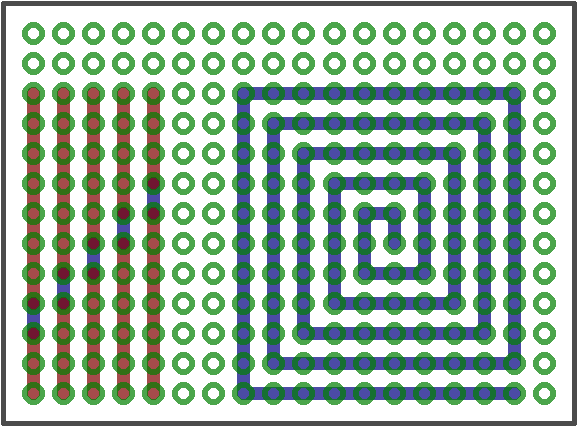

von Tom (Gast)
JVogel schrieb:
> Bzw. Gibt es "übungen" die ein Anfänger üben kann?
Moin,
im Anhang ist eine klassische Praktikanten-Lötübung auf Lochraster. Rot
sind Drahtbrücken auf der Oberseite, blau Verbindungen auf der Lötseite.
Das ganze funktioniert am besten mit massivem Draht (z.B. Reichelt:
"Silber 0,6"). Bei der Spirale darf man an den Ecken neu ansetzen,
sollte aber jeden 2. Lötpunkt festlöten.
Auch gern genommen: Eine Strichzeichnung (sowas:
http://www.dragoart.com/tuts/pics/9/1797/7585/how-to-draw-sandy-cheeks-from-spongebob-squarepants-step-5.jpg
) auf A4 ausdrucken und mit Draht (eher dick, z. B. aus Resten der
massiven 1.5mm^2 Hausverkabelung) nachbauen (biegen + löten).

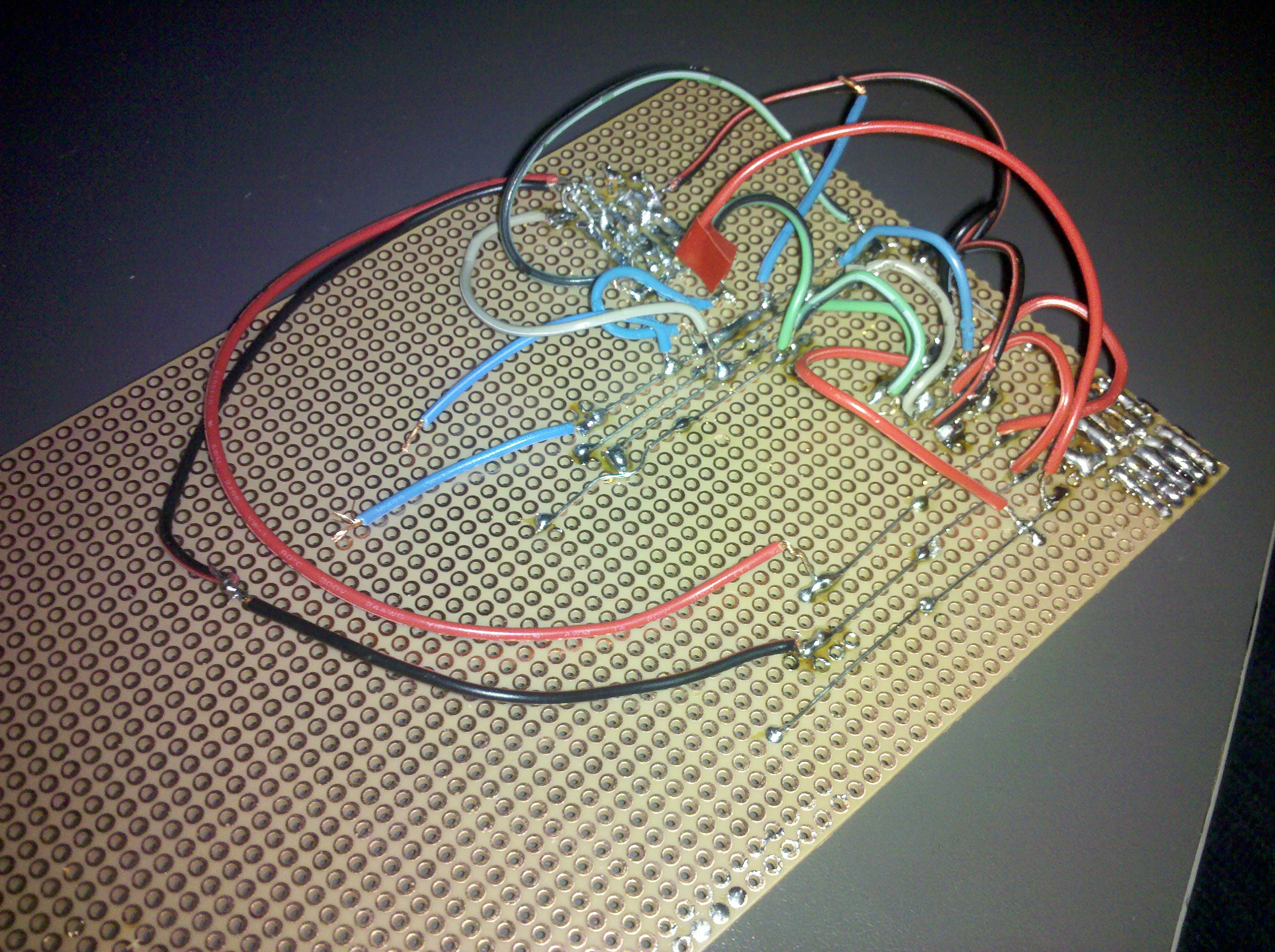

von (prx) A. K. (prx)
von JVogel (Gast)
Das ist ja cool :)
Meins sieht aus wie kraut und rüben :D

Für den Anfang solltest du einfach mal versuchen Drahtstücke zu biegen
und auflöten wie im Bild von Tom gezeigt. Habe mit sowas auch

von JVogel (Gast)
Also hier mal zwei bilder
von Daniel H. (Firma: keine) (commander)
ich für meinen Teil hatte mit Draht auf Lochraster auch so meine
Probleme, ich bin inzwischen (solange keine signifikanten Ströme
fließen) bei Fädeldraht hängen geblieben, eine Rolle kriegt man in der
Bucht für knapp 6€, die reicht dann für eine halbe Ewigkeit. Einen
Fädelstift kann man sich mit etwas Geschick aus einem Druckbleistift
basteln und ab gehts :)
von l_domme (Gast)
sieht eh gut aus ;) Das wird schon.

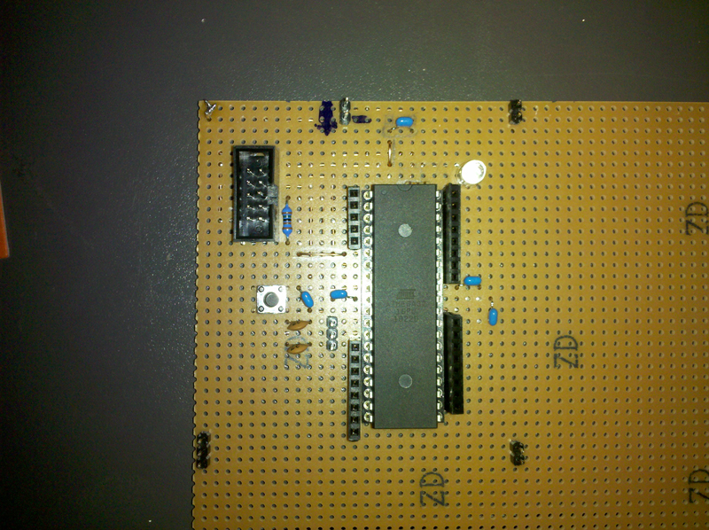

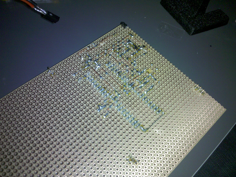

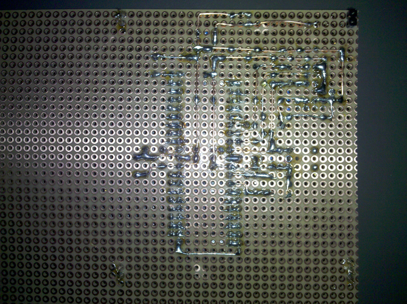

von JVogel (Gast)
So jetzt hab ich das zweite mal gelötet diesmal sieht es finde ich schon
viel besser aus, oder was meint ihr?
Jo, das ist schon recht ordentlich.
Man kann mit solchen Draht wenn nicht zu dünn (die Rest-Drähte von Rs
und Cs sind dafür gut geeignet) auch kurze Brücken über andere
Verbindungen bauen, muss dazu nicht umständlich oben rum. Typischer
Kandidat ist die über Kreuz gehende VCC- und GND-Verbindung vom
Controller.
Das ist so wie jetzt schon recht gut, aber da die Cs an VCC/GND auf dem
Weg zwischen Stromquelle und VCC/GND-Pins liegen sollten, nicht wie hier
auf einem passiven Ast dahinter, kann es nützlich sein, diese Cs in den
Sockel hinein zu verfrachten. Zumal das Platz spart. Alternativ kann man
SMD-Typen 1206 oder 0805 direkt zwischen die betreffenden Pins löten,
wenn benachbart.

von JVogel (Gast)
@A. K.: Ja das war ein Planungsfehler eigentlich wollte ich an den Ast
eine externe Stromquelle anschließen, bis ich beim löten gemerkt hab:
Hmm wie kommt jetzt eigentlich strom zum Breadboard :)
