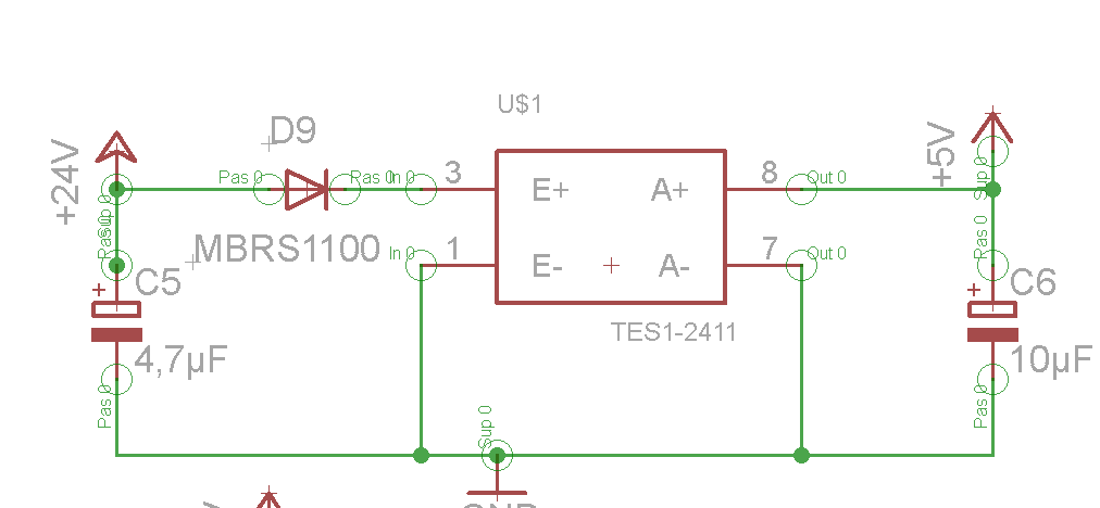

Hallo, ich verwende den DC/DC Wandler TES1-2411 von Traco. Leider sind mir in den vergangenen Tagen drei von acht Stück, in identischen Platinen, abgeraucht. Schaltung wie oben. Im Dauerbetrieb funktionierte alles tadellos. Bei erneutem Einschalten explodierte einer der Wandler. Liegt es vieleicht an den Kondensatoren ? Hat jemand schon mal ähnliche Erfahrungen damit gemacht?
Diese Zuckerwürfel funktionieren idR. problemlos... :-/
Welche Versorgung hast du?
Welche Last hast du?
Was spricht dagegen, den Eingangskondensator "hinter" die Diode zu
setzen? Wofür ist eigentlich die Diode da?
Kenn ich schau mal nach ob du am Ausgang über die Grenze gekommen bist. Kapazitive Last 33 μF max.
Ja, das wird es sein. Macht es überhaupt Sinn am Ein- und Ausgang einen Elko zu hängen?
Elko am Eingang ist nützlich. Frage ist, WOHER Deine Spannung jetzt kommt. Lies mal F23 http://www.dse-faq.elektronik-kompendium.de/dse-faq.htm#F.23
> Welche Versorgung hast du? > Welche Last hast du? Ich meinte damit nicht unbedingt welche Versorgungsspannung bzw. welchen Laststrom du hast, sondern tatsächlich woher die Versorgung kommt, und was die Last ist.
Hat die Last vieleicht auch noch einen Kondensator? Kann da ein Kurzschluss sein? Was genau ist die Last? Vieleicht eine Schaltung, die im Moment des Einschaltens (Microcontroller noch nicht initialisiert, Schaltung schlecht designt) eine Brücke für ne Millisekunde auf Kurzschluss schaltet.
Ich werde heute achmittag mal den Rest der Schaltung posten. Es handelt sich um einen Atmega32 + CAN Controller und ein paar Optokoppler. Kurzschluss schliesse ich erstmal aus. Bis auf die 100n C an den ICs sind keine Kondensatoren verbaut. Die Spannung kommt von einem Schaltnetzteil 24V

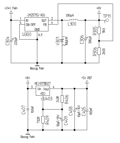

Hallo Sascha, ich denke auch, dass du dir mit den 10uF am Ausgang dein DCDC Wandler beim Einschalten zerstörst. Ich würd den Vorschlag von Hauspapa aufgreifen! Auch ich versorge eine kleine 5V Logik aus 24V. Dazu verwende ich im ersten Schritt ein Schaltregler der aus 28V 8V zaubert und anschließend wird mit einem Linearregler auf 5V geregelt. Läuft bei mir seit Jahren Problemlos die Schaltung. Grüße Matze
@ Matze (Gast) >ich denke auch, dass du dir mit den 10uF am Ausgang dein DCDC Wandler >beim Einschalten zerstörst. Nein. Der Wandler verkraftet offiziell 33uF und da glaube ich auch. >Auch ich versorge eine kleine 5V Logik aus 24V. Dazu verwende ich im >ersten Schritt ein Schaltregler der aus 28V 8V zaubert und anschließend >wird mit einem Linearregler auf 5V geregelt. Und was soll der Unsinn? MFG Falk
@ Falk Brunner Falk Brunner schrieb: > Und was soll der Unsinn? Wenn ich gleich einen Linearregler benutzt hätte würden bei 24V Eingangsspannung und 500mA Strom ca. 8W Verlustleistung entstehen [(24V-5V)*0.5A] Davon abgesehen, mag ich es nicht wenn ich mehr Verlustleistung als Wirkleistung erzeuge :)
@Matze: Gut gemeint, hilft aber nicht die Ursache zu finden. Meine Glaskugel tendiert nun eher zu -unerklärlichen Schwingungen, -Einspeisung von hinten oder -bösen Spannungsspitzen, -Aubauproblemen ... Das sollte mit dem Oszi zu finden sein.
@ Matze (Gast) >Wenn ich gleich einen Linearregler benutzt hätte würden bei 24V >Eingangsspannung und 500mA Strom ca. 8W Verlustleistung entstehen Ach was? Und warum nicht gleich 5V direkt per Schaltregler erzeugen? Das kann der auch. Und es ist ein Irrtum, den Rippel eines Schaltreglers mit einem Linearragler wegzubüglen, die sind dafür praktisch zu langsam. MFG Falk
@Falk Brunner Achso...tut mir Leid, aber trotz deiner sehr präzisen Fragestellung "Und was soll der Unsinn?" wusste ich nicht, welchen Teil meiner Schaltung du in Frage stellst. Also der Linearregler dient mir als Überspannungsschutz, da ich recht empfindliche Bauteile verwende und eine sehr genaue 5V Spannung benötige. Und ja, ich habe auch gehofft eventuelle Schwingungen damit weg zu bügeln.
Matze schrieb: > Also der Linearregler dient mir als Überspannungsschutz, da ich recht > empfindliche Bauteile verwende und eine sehr genaue 5V Spannung > benötige. Ein Halbleiter ist prinzipiell ein schlechter Schutz: Was passiert, wenn dein Schaltregler kaputtgeht? Und was passiert, wenn dein Linearregler kaputtgeht? Fazit: zwei Komponenten, die kaputtgehen können, und jedesmal ist die Schaltung dahinter kaputt... :-/ > Und ja, ich habe auch gehofft eventuelle Schwingungen damit weg zu > bügeln. Ein Linearregler lässt den Ripple eines Schaltrglers geradeaus durch, denn der Regler ist einfach zu langsam (immerhin ist der für die traditionellen 100Hz nach einem Brückengleichrichter optimiert). Schlimmstenfalls bringt der Ripple den Regler noch durcheinander und zum Schwingen...

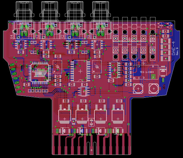

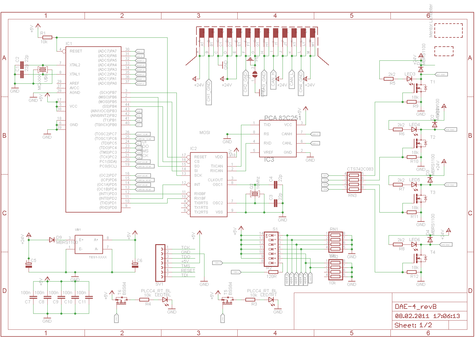

Um die Sache noch einmal zu konkretisieren... Hier die Schaltung und das zugehörige Board. Vielleicht erkennt jemand etwas.
Was macht die Diode vor deinem Wandler? Kann's evtl. sein, dass Deine Ausgangsspannung beim Abschalten kurzzeitig höher ist, als die Eingangsspannung? Manche Regler (besonderes auch Linearregler) mögen das nicht!

Sascha schrieb: > Im Dauerbetrieb funktionierte alles tadellos. > > Bei erneutem Einschalten explodierte einer der Wandler. Schalte mal statt der Diode D9 einen NTC, so 12 Ohm Kaltwiderstand, davor. Viele Wandler mögen den Einschaltstromstoß nicht.
Die Diode ist schuld, da bin ich mir sicher. Elko hinter die Diode setzen und evtl vergrößern.
Entferne die Diode. Die braucht kein Mensch. Der arme DCDC Wandler kann doch gar nicht mehr "atmen". Gerade beim Hochlaufen muss er das aber.

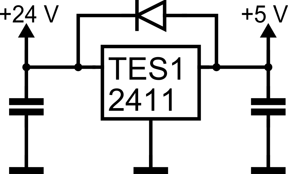

... schrieb: > Me schrieb: > >> ich würde das so aufbauen... > > > > Das ist kein Dreibein-Regler.Beitrag melden | Bearbeiten | Löschen | Oh Mensch... das war doch nur beispielhaft gezeichnet... ist doch ganz egal, wie viele MassePins das Teil hat... auch wenn der galvanisch trennt - kann man die trotzdem zusammenführen...
Me schrieb: > wie viele MassePins das Teil hat... auch wenn der > > galvanisch trennt - kann man die trotzdem zusammenführen... Das meinte ich nicht. Sondern die Diode. Das ist ein Schaltregler, ich kann mir nicht vorstellen, dass der eine Rückführung auf den Eingang mag.
... schrieb: > kann mir nicht vorstellen Kommt auf konkreten Fall an, wurde aber gelegentlich praktiziert, um zu verhindern, daß eine größere rückfließende Spannung (besonders im Ausschaltmoment) von hinten in den Regler gelangt und diesen zerstört. Im Zweifelsfall Hersteller kontaktieren.
oszi40 schrieb: > von hinten in den > > Regler gelangt und diesen zerstört. Das ist richtig bei den üblichen Längsreglern wie 78XX, 79XX aber nicht bei einem DC/DC-Wandler.
