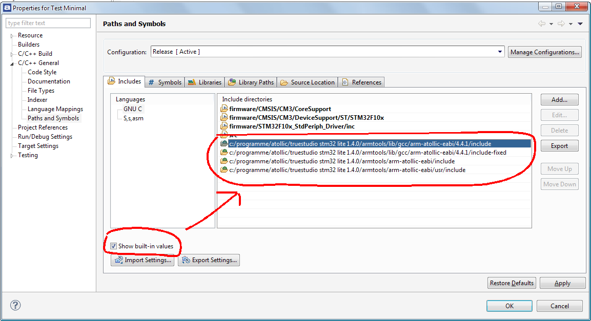

Nach dem Update des Atollic True Studios auf V 2.0.1 sind bei den alten
Projekten die alten Pfade übrig geblieben, was zu einer Fehlermeldung
führt.
EDIT und DELETE sind leider inaktiv. Kann man das irgendwo anpassen?
Ja. Ein ähnliches Problem hatte ich auch schon.
In den Projekteinstellungen waren immer nicht mehr
vorhandene Pfade sichtbar. Dat nervt;)
Die Pfade stehen in einer der von Eclips erzeugten Dateien.
Wie die genau heisst weiss ich im Moment nicht, und
kann gerade auch nicht nachsehen. Ich glaube es war cprojekt
oder so ähnlich. Kann man dann mit einem Texteditor löschen
oder anpassen. Ist aber ne schei.. Arbeit. Die Pfade stehen
in mehreren Einträgen.
Da habe ich schon gesucht. Die angegebenen Pfade finde ich dort nicht,
übrigens auch in keiner anderen Eclipse-Projektdatei. Die muss das
System sich irgendwie aus SET Einstellungen selber zusammenbasteln.

Habe keine wirkliche Lösung gefunden.
Musste notgedrungen die Projekte innerhalb eines Workspace neu Anlegen
und dann die Sourcen reinkopieren.

Nachtrag:
Notes on upgrading from TrueSTUDIO v1.4.0 to 2.0.x products:
    * Workspaces
          o Opening a workspace created by a previous version of
TrueSTUDIO will automatically upgrade the workspace to 2.0.x. Workspaces
created by TrueSTUDIO 2.0.x are not compatible with previous versions.
If you would like to keep an previous installation and workspace intact,
make sure to create a new workspace for the 2.0.x installation and
import existing projects using the "File->Import->Existing Projects into
Workspace" menu."
          o TrueSTUDIO/STM32 v2.0.x includes a new version of the
ST-LINK GDB-Server. Please make sure that the path to the new version is
specified in preferences. "Window->Preferences->Run/Debug->Embedded
C/C++ Application->ST-Link GDB Server".
