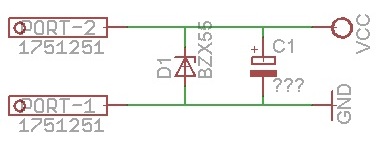

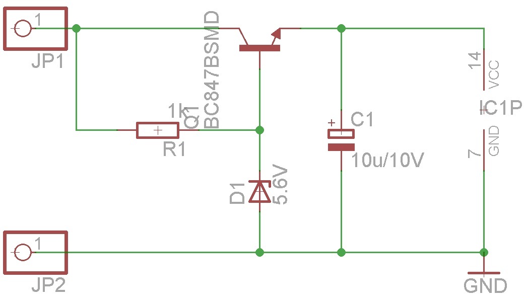

Hallo Leute,
ich frage mich schon seit geraumer Zeit welchen Vorteil die
Spannungsstabilisierung im 2. Anhang gegenüber der im 1. Anhang hat.
Oder welchen Zweck hat der Transistor besser gesagt?
Ich habe schon alle Vorlesungsunterlagen durch und weiß nicht mehr wo
ich nachsehen soll.
Versorgungsspannung ist 5V.
Wäre um Lösung des Problems sehr sehr dankbar!!

Was passiert denn, wenn links eine Eingangsspannung reinkommt, die höher
ist als die Z-Diodenspannung? Überleg mal.

von karadur (Gast)
Hallo
im linken Bild fehlt ein Vorwiderstand.
Tip: guck dir mal die Kennlinie einer Z-Diode an und dann mach mal einen
Vergleich beider Schaltungen in Abhänigkeit vom Laststrom.

von Florian S. (fuxreid)
Am Eingangspin liegen normalerweise exakt 5V an, falls eine
Spannungsspitzte über 5,6V kommen sollte, dann fließt doch nur die
"überhöhte" Spannung über die Z-Diode ab??
Aber die Z-Diode habe ich doch bei beiden Schaltungen. Was bringt mir
der Transistor?
Warum sollte denn die Z-Diode im 1. Anhang in Rauch aufgehen (über die
fließt doch wenn dann nur ganz kurz Strom)?
Wäre um eine detailierte Antwort (die auch einer aus dem 2. Semester
versteht^^) sehr sehr froh!

von quadral (Gast)
http://lmgtfy.com/?q=Spannungsstabilisierung+mit+Z-Diode
"Die Z-Diode ist die einfachste Art der Spannungsstabilisierung. Aber
sie eignet sich nur für Schaltungen oder Schaltungsteile mit geringer
und weitgehendst konstanter Stromaufnahme. Sie eignet sich auch als
Referenzspannungsspannungsquelle. Dabei wird die Z-Diode praktisch
überhaupt nicht belastet. Wegen viel höherer Temperaturstabilität eignet
sich jedoch viel besser die moderne Bandgap-Referenz, die genau gleich
wie eine Z-Diode beschaltet wird. Bei großen Strömen oder Schwankungen
kommt man um einen Spannungsregler mit geringerer Verlustleistung nicht
herum."
"Zum einfachen Stabilisieren von Spannungen verwendet man im in der
Regel Z-Dioden. Doch Z-Dioden können nur mit einem geringen Strom
belastet werden. Vor allem dann, wenn man eine Z-Diode mit hoher
Zener-Spannung wählen muss.
Um dieses Problem zu vermeiden, wird ein Transistor in
Kollektorschaltung (Emitterfolger) als Stromverstärker eingesetzt."
also ich bin mir sicher dass es sich um 5V handelt. Es ist ein Ausgang
eines AtMega8.
Aber warum 6,2V und nochmal zurück zu meiner Verständnisfrage:
"Was macht der Transistor hier?"

von *kopfkratz* (Gast)
Lesen bis zum Schluss...
Wenn Du anderes Wissen noch hast, dannbitte Quelle mit angeben.
So ist es sonst nicht klar was gemeint ist.

von Ralph Fischer (Gast)
Hallo Florian,
das linke Bild wäre (wie erwähnt mit einem Vorwiderstand) eine
Querstabilisierung für 5,6 V.
Das rechte Bild nennt sich Längsstabilisierung (oder -regelung).
Beide haben Vor- und Nachteile, einfach mal nach den Begriffen gurgeln.
Sowas steht nicht in Skripten.
Wie gezeichnet ist das linke eine Crowbar (googlen) der ultrabrutalen
Sorte, eher ein Zenerdioden-Grillgerät. Mit einer Sicherung davor wäre
es eine richtige Crowbar.
Der hohe Strom fliesst übrigens nicht nur kurz, sondern genau so lange,
wie die Eingangsspannung über der Zenerspannung liegt. Wenn der
(hoffentlich) davorliegende Regler durchgeht --> päff!
Liebe Grüße
Ralph
