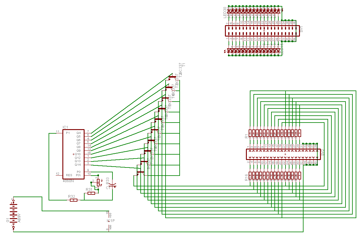

von Morgoth (Gast)
Aaaalso
Grundsätzlich haben wir einen 4060, dessen Ausgänge die 10 Transistoren
antreibt.
Diese liefern 9V Spannung über Widerstände an die Klemmleiste, immer 3
Pins pro Transistor.
Auf einer extra Platine sind dann 30 LED untergebracht und nur noch an
die Klemmen angeklemmt.
Der 4060 generiert jetzt je nach RC-Dimensionierung Signale mit
unterschiedlichen Frequenzen an die Transistoren, welche die LED
ansteuern.
Dimensioniert ist bereits alles und funktioniert wunderbar, wenn an der
Klemme 9V anliegt.Die LED blinken wie wild und verrückt in
unterschiedlichen Frequenzen und das sieht super aus.
Da das ganze Ding als Wandschmuck dient und Kabel an der Wand immer
hässlich aussehen, soll es per Akku betrieben werden.

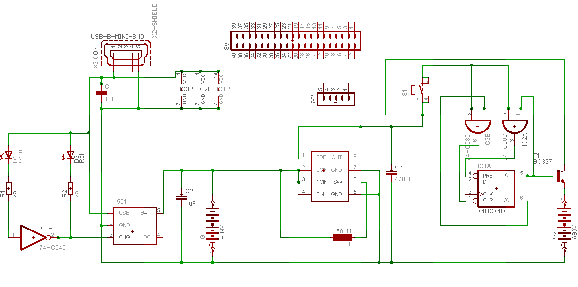

Zwischen die 2 Platinen will ich jetzt eine zusätzliche Platine
einfügen, welche die Ladeelektrik und ein
Flipflop/AND-Gatter/Taster-Mechanismus zum an/ausschalten realisiert.
Zum Anschalten genügt ein Knopfdruck, zum Laden soll auf der mittleren
Platine ein Stecker, wie man ihn vom Discman Handy etc kennt.
Es soll kein billig aussehendes Gebasteltes Netzteil verwendet werden
sondern ein Standard Netzteil mit 12V zb vom Handy Lautsprecher Laptop
etc, welcher nur eingesteckt wird und an der grünen/roten LED soll man
ablesen, wann das Ding weider an die Wand darf.

Nach erneutem Lesen des Datenblatts habe ich das nun wie folgt
verstanden
An Vlimit werden 2(oder 1,5 Volt) pro Zelle vorgegeben, über PGM0 und
PGM1 die Anzahl der Zellen, sprich wenn ich 2V/Zelle und 6 Zellen
einstelle, werde ich an Batt+ und Batt- 12V erhalten, vorausgesetzt der
PNP ist dementsprechend dimensioniert und die Versorgung sind 12V
aufwärts.
Der R1 im Datenblatt(geht von Supply an V+ und THI) denke ich mal ist so
zu dimensionieren, dass der IC nur noch 5V erhält richtig?
Ansonsten würde ich die Schaltung 1:1 übernehmen und auf die
Zwischenplatine legen.
Was ich mit einer Zelle meinte:
Den TL496 habe ich wie einen Trafo verstanden, und wenn auf der
Sekundärseite 126mW gesaugt werden, müssten auch an der Batterie 126mW
geliefert werden, was bei 1,5V eben 84mA ergibt.
Oder ist der TL496 eine eierlegende Wollmilchsau?
Wenn ich die Schlatung mit einer AAA oder AA versorgen kann wär ich
megahappy, denn die beiden Platinen haben gerade einen Abstand von
27mm(9V Block Breite), wenn ich das auf die 10mm einer AA drosseln kann
klasse ^^

von ... (Gast)
wenn du das so wie im Schaltbild verdrahtet hast kann die Schaltung
nicht funktionieren. Die Kollektoren der Transistoren bekommen keine
Versorgungsspannung.
... schrieb:
> Die Kollektoren der Transistoren bekommen keine Versorgungsspannung.
Es sein denn, der Name des Netzes an dem die Kollektoren angeschlossen
sind, ist gleich dem Namen des Netzes, das an den +Pol der Batterie
führt... ;-)
von ... (Gast)
ok, hast recht, aber dann sollte das Netz auch dran stehen. Aber bei dem
"Stromlaufplan" ist eh Hopfen und Malz verloren.
von MaWin (Gast)
Ist doch egal, da ihnen die Basisvorwiderstände fehlen sind sie eh
kaputt.
Und warum man für EINE LED 9V braucht, und dann 3 parallel schaltet,
erschliesst sich mit nicht. Warum nicht 3 in Reihe ? Macht zwar höhere
Spannung (9V reichen dann nicht mehr, eher 12V), aber 1/3 des Stromes.
Den könnte man dann direkt vom CD4060 holen, ohne irgendwelche falsch
angeschlossenen Transistoren. Zumindest bei 20mA LEDs. Der CD4060
erreicht bei 20mA am Ausgang zwar nicht mehr digitaltaugliche
Signalpegel, aber egal, es wird ja auch nichts angeschlossen.

Im Prinzip ja, plus etwas Verlust. Aber 30 LEDs die in einem bestimmten
Moment alle an sein können ziehen 600mA und wenn man die 9V nur aus
einer Zelle macht (was ich nicht vorschlagen würde, sondern 2), dann
braucht man mehr als 4.5 Ampere.
Also doch besser 12V, 10 Zellen, und die 3 LEDs in Reihe direkt an den
CD4060 der mit 12V aus diesen Akkus versorgt wird, ohne Transistoren.
Siehe
http://www.dse-faq.elektronik-kompendium.de/dse-faq.htm#F.8.2
die Schaltung mit den 40110.
> kaputt.
Ein 4060 schafft es sicher nicht, die BE-Strecke zu töten... ;-)
Aber die Stromaufnahme ist unnötig hoch...  :-(

JA das Netz am den Kollektoren und Versorgung ist gleich und die sind
damit verbunden
Die Schaltung existiert bereits, liegt hier neben mir und blinkt
fröhlich vor sich hin
JA ich habe die Basiswiderstände im Schaltplan vergessen, habe ich aber
auf der Platine realisiert
Ich habe 2k Widerstände an die Basis gelötet und es dann entsprechend
gebogen
ZITAT
Aber bei dem "Stromlaufplan" ist eh Hopfen und Malz verloren.
Entschuldigung dass ich erst seit 1 Monat in EAGLE unterwegs bin, ich
weiss dass es eine BUS Funktion gibt bin aber noch nicht schlau daraus
geworden, kommt aber noch nach
Zu den Transistoren ich weiss nicht ob ich das Datenblatt falsch
interpretiert habe aber beim 4060 meine ich gelesen zu haben dass er nur
2mA ausgibt, mag falsch sein aber ich bin davon ausgegangen und habe die
Transistoren eingesetzt.
Ich wollte auch zuerst direkt anschliessen aber 20/60mA sind ein
vielfaches der 2mA (die ich angenommen habe, mag sein dass es mehr sind)
Ausserdem sind einige der LED ultrahelle, die mit 30mA angesteuert
werden wollen, und es sind immer 1 Ultrahelle und 2 "dunkle" pro Kanal,
damit ein gleichmässiges interessantes Bild entsteht.
Ich wollte den "dunklen" keine 30mA zumuten und die teuren ultrahellen
auch nicht unterfordern, daher kam für mich eine Reihenschaltung nicht
als erstes in Frage.
Ausserdem habe ich die Gesamtschaltung an ein (gutes) Messgerät gehängt
und den durchscnittlichen Stromfluss gemessen über 15 min.
Durchschnitt war 13,78 mA, womit ich ja auch bisher gerechnet habe.
Die 600mA werden nie erreicht, da ja jedes Signal erstmal nur zu 50%
HIGH ist und 2. der 4060 auch ein Zähler ist, sprich die letzten LED
gehen nur zu 2^4/2^14 des Gesamtdurchlaufes auf High.

Okay ich würde jetzt wie folgt vorgehen
es wird eine LiPo-Zelle verbaut, welche mit dem LM496 auf 9V gebracht
wird.
Wie bereits erwähnt ist die TL496 Schaltung in SMD kaum grösser als ein
Fingernagel.
Geladen wird der LiPo mit einem MAXIM 1551 und der im Datenblatt
enthaltenen Beispielschaltung.
Der LiPo kann direkt an USB geladen werden, was ein extra Ladekabel
unnötig macht (GEIL!!!!!)
Insgesamt ist die Ladeplatine dann vllt 2x4 cm gross, modernste Technik,
einfache Handhabung und niedriger Platzverbrauch, meines Erachtens nach
wunderbar.
Am 1551 wird eine rote LED zwischen in und CHG(negiert) angeschlossen,
die den Ladezyklus anzeigt, und eine grüne zwischen in, CHG(negiert) und
einem Inverter, die fertig anzeigt.
Hat jemand Verbesserungsvorschläge?
Ich persönlich wäre damit( Verbesserungen vorbehalten) super zufrieden
Dann verbessert mal :D
Gruss
Björn
von Morgoth (Gast)
Soooooo das wäre es mal soweit
Von den USB 5V werden die 3 IC betrieben, ein 1uF Kondi besorgt die
nötige Stabilität.
Diese 5V betreiben den 1551,über Plus geht eine rote Diode an CHG und
per Inverter eine grüne genauso (Statusanzeige lädt/lädt nicht)
Am Ausgang hängt nochmal ein 1uF und die zu ladende Zelle (hier vllt
durch falsches Symbol dargestellt, Logik sollte nachvollziehbar sein)
Die Spannung der Zelle geht an den TL496, der wie im Datenblatt mit
470nF und 50uH ausgestattet ist und liefert unsere 9V.
Nachfolgend ist noch ein Taster, 2 AND-Gatter und ein Flipflop, welche
den BC337 schalten, der den Stromkreis schliesst.
Die fertige 9V Versorgung, die ab und anschaltbar ist, wird hier durch
ein weiteres Batteriesymbol verdeutlicht.
Der Flipflop hat invertierte Eingänge, da es hier aber nur An/Aus gibt
sollte das egal sein.
Die Klemmen haben keine praktische Funktion aus elektrotechnischer
Sicht, dienen nur zum Montieren/als Bohrvorlage beim Ätzen.
So sollte das funktionieren oder?
Bitte Kommentare/Kritik abgeben, spätestens morgen um 10 wird geätzt ^^
Danke im Vorraus
Björn
Seit wann gibt es den TL496 in SMD ?
4 ICs für eine simple Spannungsversorgung ?
Das mit dem ein-/ausschalten FlipFlop wird wegen tastenprellen nicht
funktionieren.
Das mit dem durchschalten der 9V durch einen Emitterfolger ist
suboptimal (zumal beim Abschalten Ube_reverse überschritten wird falls
in der dahinterliegenden Schaltung Elkos drin sind).
Wenn man schon LiPo hat, sollte man doch einfach einen geschützen LiPo
Akku kaufen statt nackter Zellen, dann spart man sich
Ladeschlusserkennung, Tiefentkladeschutz, Kurzschlussschutz.
Was die rot grünen LEDs sollen, erschliesst sich mir nicht. Ob USB lädt
oder nicht jedenfalls nicht.
Der normale abschaltbare Step-Up für 500mA wäre ein LTC3440, dummerweise
kann er nciht mehr als 5.5V, aber die sollten dir reichen.
von gk (Gast)
und IC3A ist falsch herum angeschlossen.
gk
von Morgoth (Gast)
Der 1551 setzt den CHG auf low wenn er lädt und auf high wenn er fertig
ist, sprich eine LED von + auf chg wird leuchten wenn er am laden
ist(die rote) und die grüne dementsprechend wenn er nicht mehr lädt,
allerdings hat gk recht, der inverter muss andersrum
Die dahinterliegende Schaltung hat (die ist weiter oben gepostet) nur
einen Kondi für den RC Schwingkreis, sollte also nicht stören
Wo ist das Problem mit dem Transistor?
Gut vllt sollte doch ein Taster mit Rastfunktion rein, ist wohl
einfacher ^^
Muss wohl eh ein zwei Sachen bestellen, da kann der mit auf die Liste
Blödes Prellen da war was ^^
Warum willst du jetzt einen LTC 3440 verwenden, was ist am TL496 falsch?

Weiss nicht ob es den in SMD gibt, bin einfach mal davon ausgegangen, da
im Datenblatt nix steht.
Mir wären 9V lieber da die LED nur da die volle Lichtstärke haben und
alle Widerstände jetzt nochmal rauslöten hab ich kein Bock ^^
Mal was anderes theoretisches, wäre es möglich die Schaltung so
aufzubauen dass die Schaltung bei Berühren angeht?
Sprich vllt mit einen Transistor oder ähnlichem einen geringen Impuls am
Finger nutzen?
Was soll ich gegen den Ube_reverse machen/wie kann man das verbessern?
Abgesehen von einen Rastschalter benutzen ^^
Die Ladeschaltung bis zum Wandler ist ok oder?
Gruss
Björn
von avion23 (Gast)
Diode nach Masse und eine Diode nach Vcc. Leitet die Überspannung
zuverlässig ab.
> ausgegangen, da im Datenblatt nix steht.
Tja, etwas mehr Vorbereitung wäre wohl sinnvoll, denn
> am TL496 falsch? Abgesehen davon dass ich weder bei Conrad
> noch bei Reichelt einen finde, wo bekomm ich so was???????????
Den TL497 führen Reichelt und Conrad auch nicht,
das macht nun also nicht den Unterschied,
der LTC3440 kann seinen Ausgang abschalten.

von Morgoth (Gast)
Hmmm hab mir grad den LTC3440 angeschaut und weiss nicht was der für
Vorteile bringen soll?
Wollt ihr dass ich den Schalter an den Shutdownpin klemme
Oder nur weils den in SMD gibt?
Oder weils den überhaupt gibt ^^
gibt es denn keine bestellbare 9V Wandler (wenn möglich in SMD)?
Wie kann es sein dass man einen IC der so anscheinend nahezu einmalig
ist einfach nicht mehr bekommt?
Der Vollständigkeit halber
zuverlässig ab.
Und von wo aus?von der Basis?Oder am Kollektor?
Steh grad aufm Schlauch ^^
Gruss
Björn
von MaWin (Gast)
> und weiss nicht was der für Vorteile bringen soll?
Es wurde geschrieben. Er kann seinen Ausgang abschalten,
dein Transistor entfällt.
Ja.
Auch das. Du wolltest ja unbedingt SMD.
Es gibt (nebem dem TL496) wohl nur welche bei denen die 9V durch 2
Widerstände eingestellt werden müssen, aber welcher für dich der "beste"
ist (am Besten wäre gleich LiIon Ladefunktion, per Tastendruck
einschaltbar, trennt Last ab) hab ich jetzt keine Lust zu recherchieren.
Es gibt tausende step up Schaltregler, also würde einer davon wohl
passen, und weil dir auch noch wichtig ist daß er bei Conrad oder
Reichelt zu bekommen ist, musst du halt deine Auswahl danach ausrichten.
Erwarte nicht, daß wir dir deine Wünsche erfüllen, Weihnachtsmänner gibt
es woanders.
> nahezu einmalig ist einfach nicht mehr bekommt?
Auch der TL496 ist beschaffbar, von mir aus zu Fuss
http://www.bassenberg.de/advanced_search_result.php?keywords=tl496
nur halt nicht bei Conrad oder Reichelt.
Conrad und Reichelt sind nicht der Nabel der Welt.

Ich hab mich jetzt für den TL1301 entschieden, per Shutdown ebenfalls
abschaltbar und als SMD zu erhalten

von Morgoth (Gast)
Kurze Frage
Der CHG Pin des 1551 is low wenn er lädt, wenn er nimmer lädt wird der
High oder NC?
Im Datenblatt steht high impedance,also NC?
Dann bräuchte ich n inverter, der bei NC auf low geht, kennt da einer
was?
Gruss
