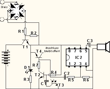

Ich wollte mir ein Dampfloksound Basteln und habe im Netz diesen
Schaltplan gefunden.
T1 und T2 ist ein BC 237 und T4 sollte ein BC547 sein aber es geht
nicht, auf Batterie
kein Laut und über ein Trafo nur Brummen. Dann habe ich mal eine andere
Schaltung gebastelt, die nur ein Rauschen erzeugen soll ( BC547 ) aber
der BC547 gibt kein Laut von sich.
Sagt mal habt ihr da nicht eine Idee warum nicht?
mfg
Adi

ic2 ist ein LM 386

Wenn die Schaltung genau nach Originalplan nachgebaut ist und der Autor
sagt, dass es funktionieren muss, dann kann es ja nur an Deinem Aufbau
liegen.
Was mir so einfällt:
- andere Bauteile verwendet
- Lötbrücken
- andere Eingangsspannung
von Netzteilbauer (Gast)
Was ist mit Pin2 vom LM386 ? Das ist der -input .....
von Peter R. (ariel6)
Daran habe ich auch schon dran gedacht und die schaltung
habe ich bestimmt 5 mal gebaut und jedes mal das selbe.
Als wen die Transistoren kein laut von sich geben.
Ich habe auch schon mal die wiederstande etwas verändert
und es blieb immer noch so. Kein Ton leider

von karadur (Gast)
Hallo
+ und - am Gleichrichter verwechselt.
von karadur (Gast)
Nachtrag Pin 2 an GND

Laut Messgerät und Gleichrichter ist
da + und - richtig

Meinst du den Ic2 oder den Ic 1
den Ic1 gibt es leider nicht mehr und dafür habe ich laut Schaltplan
den BC547B eingesätzt.
Wen du den Ic2 meinst, werde ich es mal probieren

Von IC2 PIN2 muss auf Masse, wie im Datasheet zu sehen ist.
Amplifier with Gain = 20

von karadur (Gast)
Hallo
der Gleichrichter ist falsch angeschlossen.- muß an den Emitter und + an
R1, sonst kann der Transistor nicht leiten.
